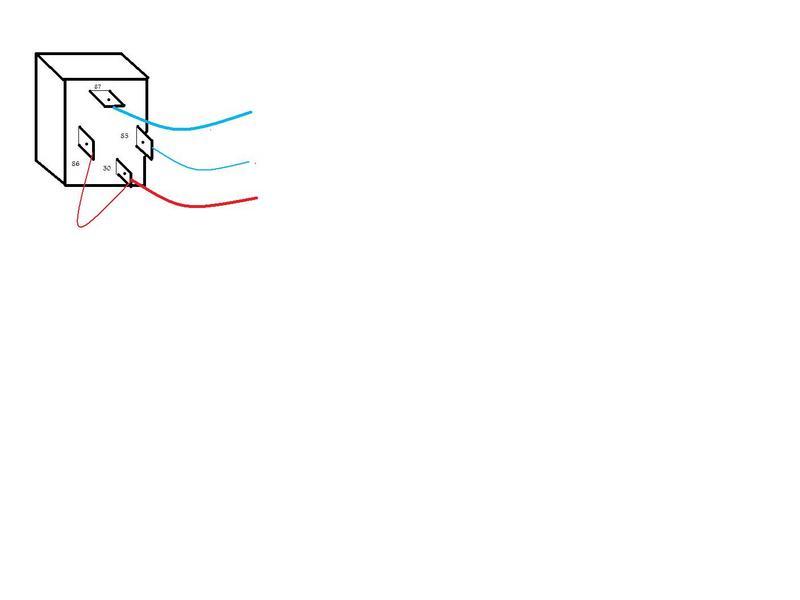

Messagepar MARCUS » Mar 16 Fév 2010 à 18:49
Bon, voila comment est cablé le relais (livré par REVOTEC)
Fil bleu de grosse section sur rep 87
Fil bleu de petite section sur rep 85
Fil rouge de grosse section sur rep 30
Shunt rouge de petite section entre 30 et 86
Vérifies que ton relais est bien cablé de cette façon.
Ensuite le raccordement avec les fils de l'otterstat d'origine sont :
Fil rouge avec fil vert
Fil bleu avec fil orange
C'est exactement la config que j'ai sur 3308 et ça fonctionne impec :wink:
Si c'est pas assez clair n'hésites pas, je te ferai des photos :wink:

Messagepar Stainless » Jeu 18 Fév 2010 à 05:24
sur le relais, on peut inverser entre elles les bornes 30 et 87, ca revient au meme, il n'y a pas de polarité puisque c'est un simple circuit de commutation.
les deux raccordements ci dessus sont en "miroir" et valables.

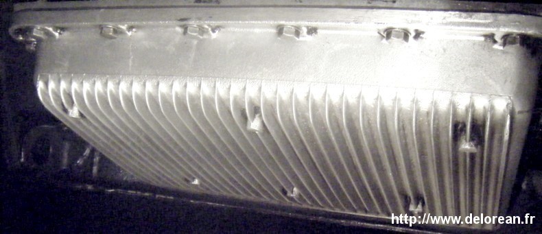

Messagepar johnzgrosjean » Mer 03 Mar 2010 à 00:01
pour cloturer mon ex souci de non-déclenchement de sonde revotec, c' était simplement le cable masse...
si je l' avais mis là dés le début, bref, mieux vaut oublier
new " oil pressure sensor " :P ( Marcus, j' ai failli me lancer sur le systeme que tu m' a indiqué, mais entre le temps imparti, et surtout le prix de la piéce.. zou..)
et depuis, fini l' aspect vieille hotte-presse-huile pourrie et suintante....
.. quatre soufflets de cardans neufs sur le train arrière..
et bien sûr sonde en place.... avant et aprés...
mon regret ; ne pas avoir pu mettre de la durite de refroidissement neuve où je voulais, car aux enseignes ( AD et un specialiste du coin..) où j' ai pointé mon museau, ils n' avaient pas.. ( nous n' avons rien pour les vieux camions, monsieur..) :evil:
Mais le specialiste ( ça s appelle "Nice-Roulement", cherchez pas la feinte..) m' en commandera à l'occaz', y'a moins d' urgence que je pensais.. 8)
Là, j' attends de reçevoir le joint Carter Boitoto ( R25 boite 4141 )..
