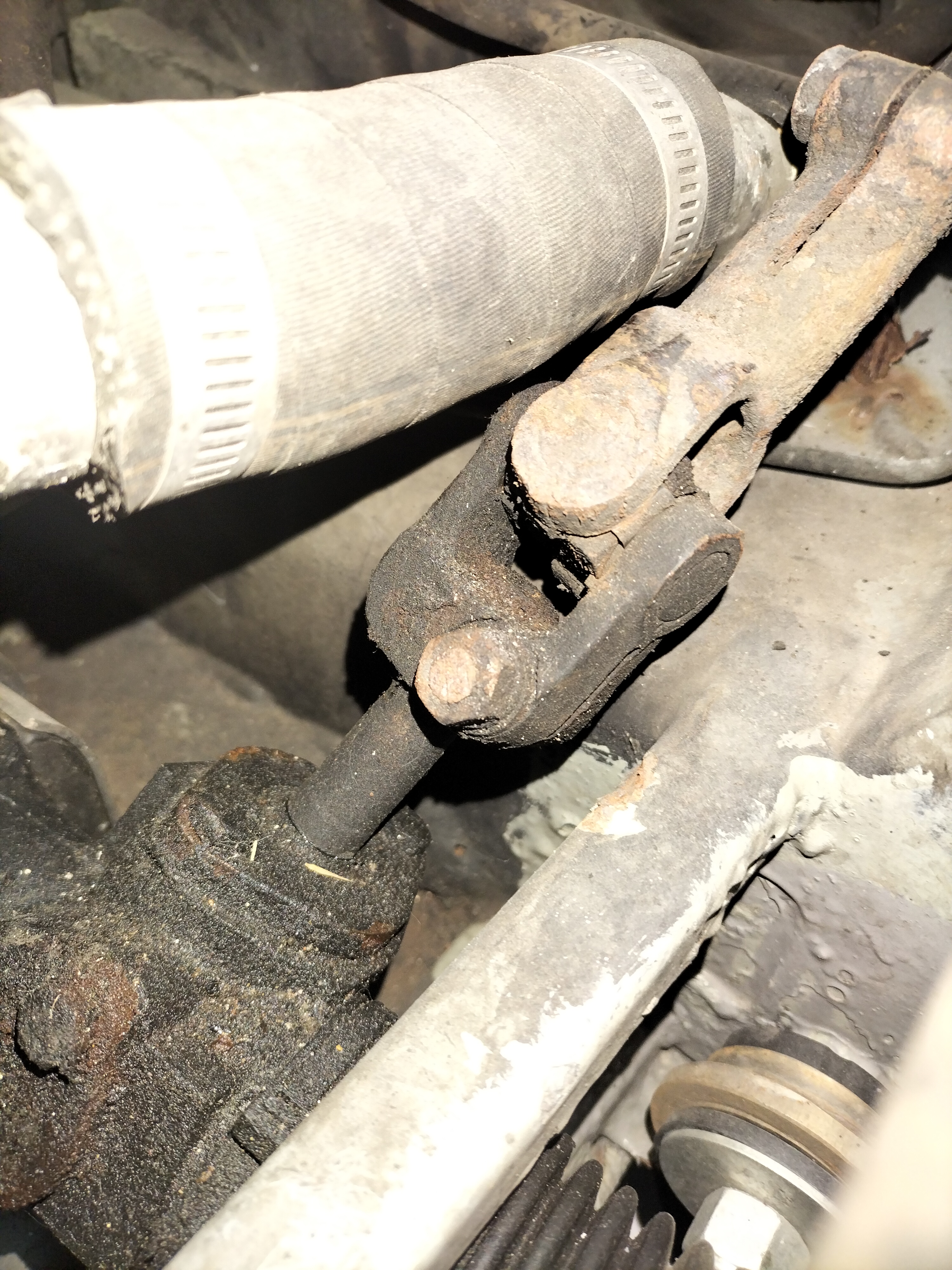

Messagepar Punch » Dim 22 Oct 2023 à 14:20
Autre question tant que je suis dans le compartiment avant, j'ai remarqué que le cardan de direction frote gentiment avec une durite du refroidissement d'eau.
A vous aussi ?
Merci

Re: Punch - VIN 10685
Messagepar Stainless » Dim 22 Oct 2023 à 14:44
Punch a écrit: le cardan de direction frote gentiment avec une durite du refroidissement d'eau.
tu vas gentiment vers le joint de culasse :mrgreen:

Messagepar Punch » Dim 22 Oct 2023 à 18:02
C'est pareil sur les votres ?

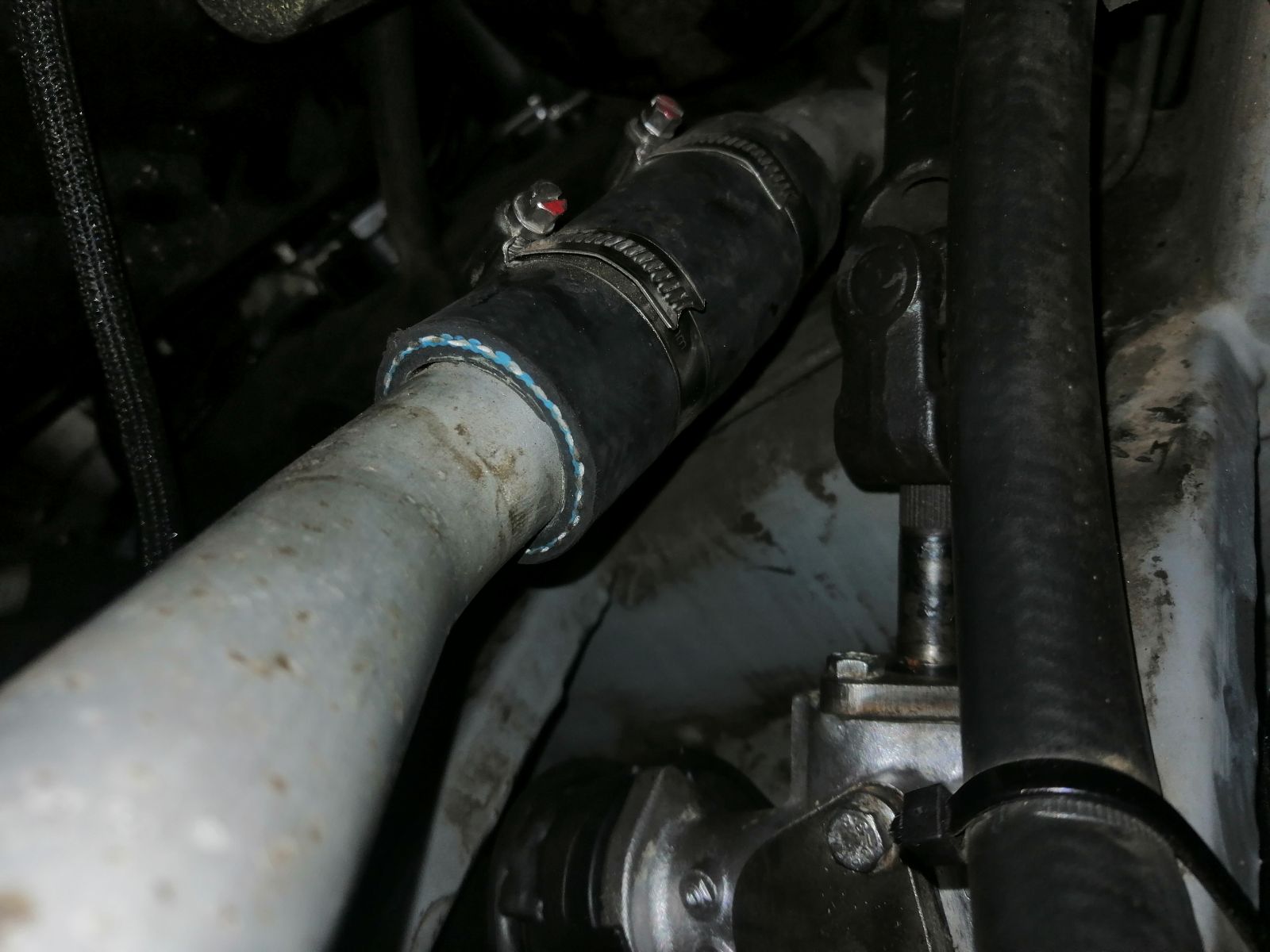

Messagepar LudoDimezi » Lun 30 Oct 2023 à 20:02
Punch a écrit:Autre question tant que je suis dans le compartiment avant, j'ai remarqué que le cardan de direction frote gentiment avec une durite du refroidissement d'eau.
A vous aussi ?
Merci
Voici pour ma part
Messagepar Punch » Mar 31 Oct 2023 à 09:33
Merci
