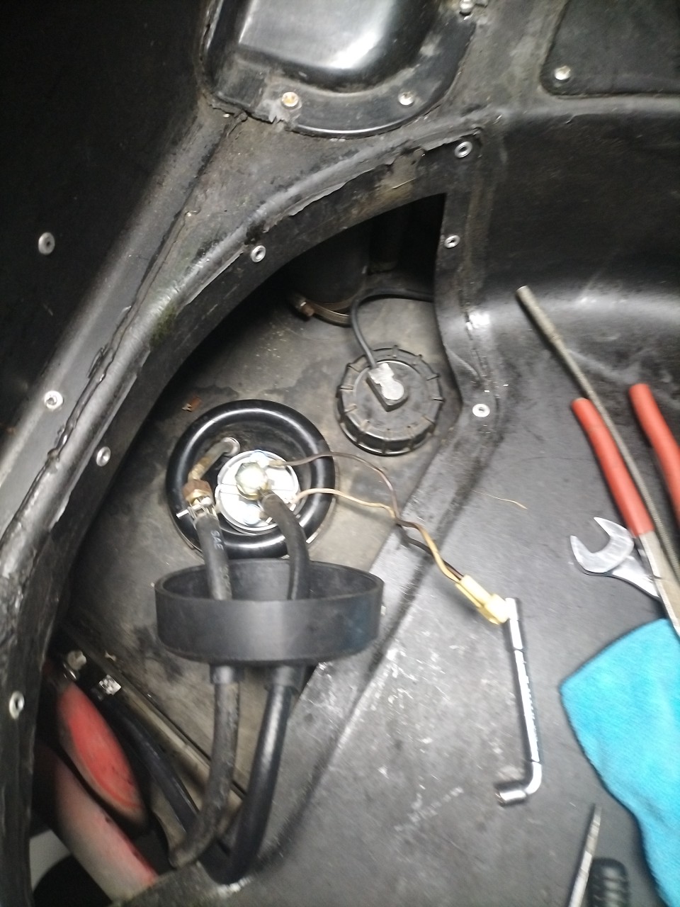

Messagepar Punch » Ven 20 Oct 2023 à 08:07
Non la jauge a déjà été remplacée et elle fonctionne bien par contre j'ai toujours un problème d'étanchéité quand je fais le plein au niveau du bouchon de cette jauge.
J'ai changé deux fois le joint mais j'ai l'impression que c'est au niveau du filet en plastique entre le bouchon et le réservoir d'essence.
Donc je ne fais jamais le plein...

Messagepar Punch » Ven 20 Oct 2023 à 21:41
Même avec une pompe neuve le bruit est toujours la...
Comme si finalement ce bruit était peut être normal....
Bizarre

J'aurai jamais du commencer à toucher le circuit d'essence, j'ai changé le filtre à essence et la pompe à essence et maintenant j'ai des à coups quand je roule.... punaise

Messagepar Punch » Lun 30 Oct 2023 à 14:03
Bonjour à tous,
J'aurai besoin de vos lumières svp, ma voiture fonctionne correctement mais après deux ou 3 heures de route, elle commence à "brouter" de plus en plus jusqu'à être obligé de m'arrêter et attendre que la voiture se "repose".
On m'avait parlé du problème de l'air chaud qui se concentre sur le réservoir d'essence.
Mais la voiture sent pas mal l'essence, du coup je me demande si ça ne vient pas d'ailleurs ?
Est ce que ça peut venir du WUR ?
Sachant que la voiture démarre très bien à froid comme à chaud.
De plus le circuit d'essence fait un bruit d'enfer même avec une pompe à essence et un filtre neuf.
Est ce que l'un d'entre vous a eu les mêmes symptômes ?
Merci pour votre aide.
