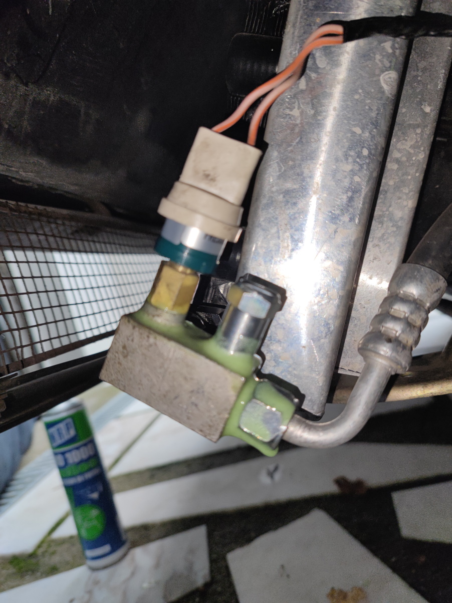

Par ailleurs avant de remonter tout mon bloc ventilation, je voulais m'assurer que l'évaporateur et les raccords au niveau de la bouteille etc étaient étanches pour pas avoir à tout déposer (car c'est pire que de remonter un moteur cette merde, enfin pour moi).
Donc du coup premier test, je perds de la pression, on cherche au détecteur de fuite électronique mais pas probant, ensuite le fameux produit à bulles et on a trouvé une fuite au niveau du switch HP au condenseur, on a mis du téflon, resserré et plus de bubulles et la pression s'est maintenue au mmbar près pendant 30 mns, donc roulez jeunesse je peux poursuivre le remontage du bloc ventilation (car j'ai vite besoin du désembuage).
Merci Djamel !!
