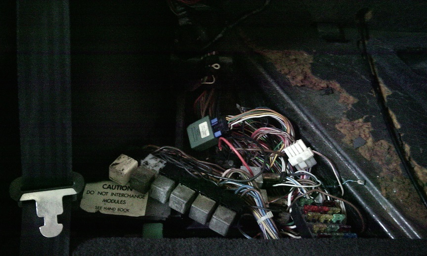

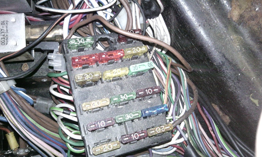

Vérifie bien tes masses tu risque de régler certains problèmes en les nettoyant
Messagepar MarvinBerry27 » Ven 26 Juin 2015 à 12:28
Pour la fuite d'huile je ne peux pas vraiment dire avec précisions d'où elle vient... je vais essayer de voir ça cette aprem plus en détails
Je vais nettoyer un maximum de connecteurs et cosses possible, mais le câblage semble vraiment pas top..
