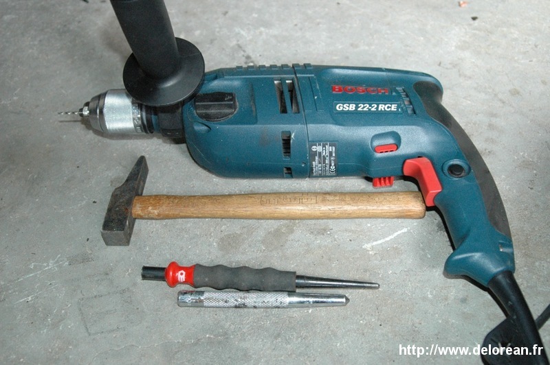

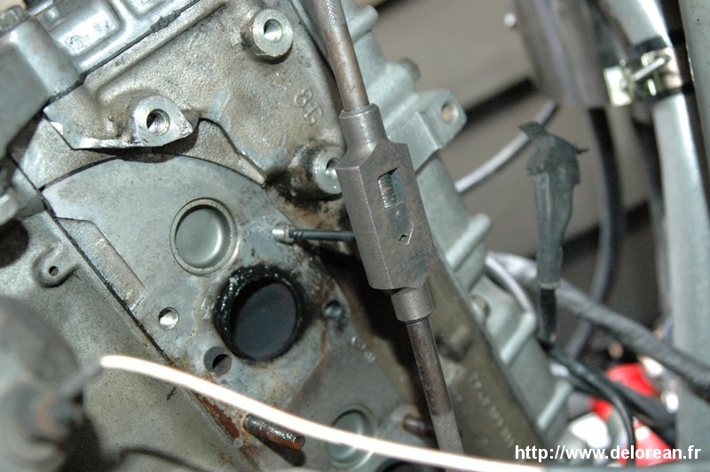

Comme promis, voici quelques photos de l'extraction du goujon pêté. Opération réalisée avec des extracteurs FACOM :
L'outillage nécessaire :

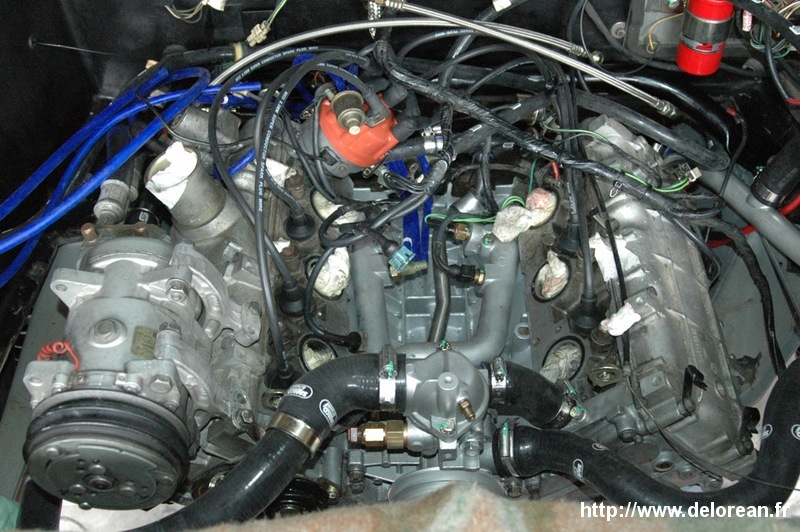

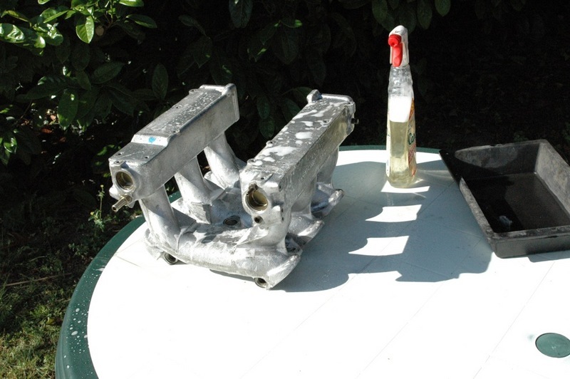

Nettoyage de l'admission :

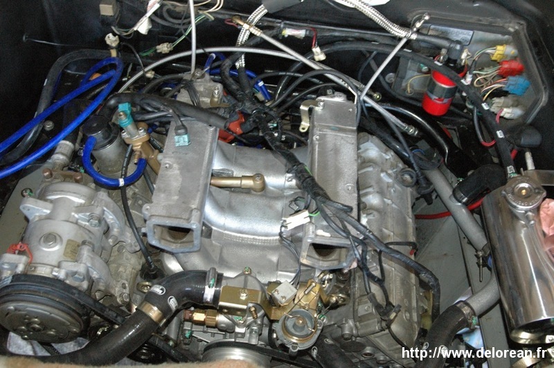

Après la pose de l'alternateur, la tension des courroies, vient la repose de l'admission :
Vue sur la poulie pour le cable d'accélérateur :

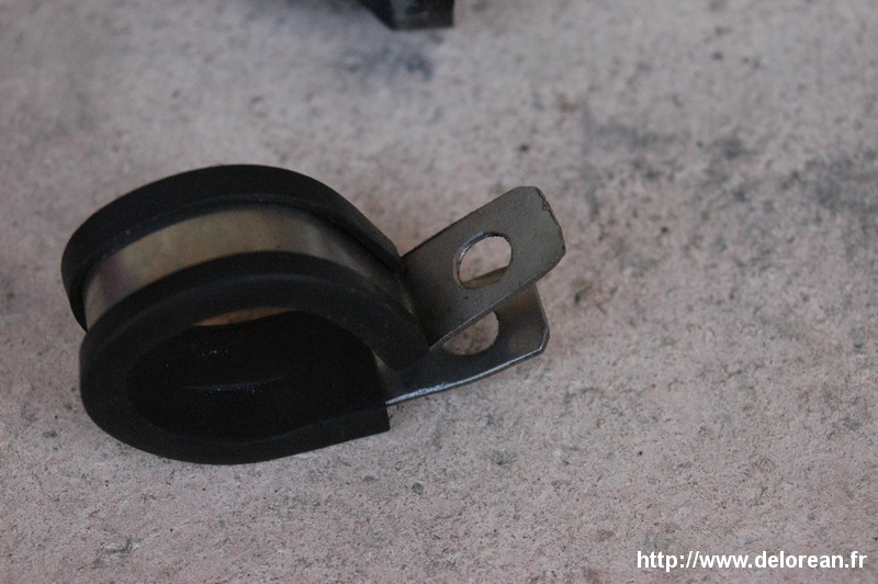

Confection d'un collier serre cable "maison" en inox, fait à partir des anciennes toles de protection du tube d'échappement arrière (au dessus de la boite).
Les colliers inox du marché étaient hors de prix (95 euros HT la boite de 50 !!!), du coup :arrow: système D ;)

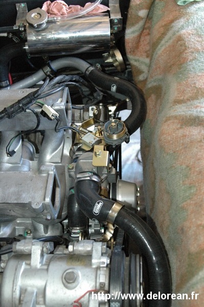

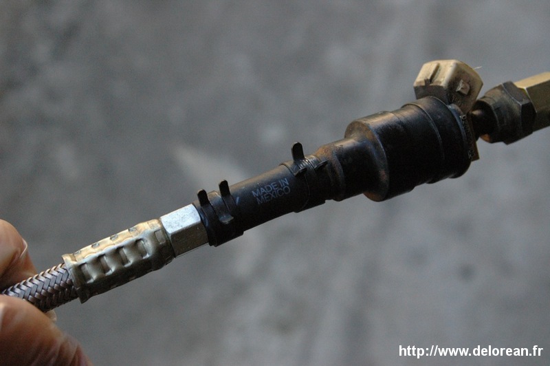

Petite vue détaillée sur une des durites inox que j'ai été obligé de prendre chez Hervey (NFP chez goodridge) :
Observez cette partie en durite souple très curieuse (made in mexico) dont l'étanchéité n'est assurée que par deux colliers souples tout bêtes... je ne vois pas bien l'intérêt de mettre des durites tressées inox étanches de partout si c'est pour caser un bout de durite simple avec 2 colliers de ce genre. Question : est-ce une zone basse pression qui transite ici ?
A+, Chris.

Messagepar Stainless » Dim 12 Juil 2009 à 20:51
c'est un retour mais il y a quand meme de la pression, c'est tres etonnant ce montage.
moi je virerais d'office ; trop dangereux.
Messagepar arcadion » Dim 12 Juil 2009 à 20:52
Tu m'étonnes :evil:
Franchement je trouve que ca n'a pas de sens de foutre cette durite !
Ca remet en cause tout le reste.
Comme dit, ca vient de chez Hervey : est-ce que je suis le seul à avoir ce montage.
En effet Raph, je ne monte pas ce truc de manière définitive. Heureusement c'est une durite très accessible.
