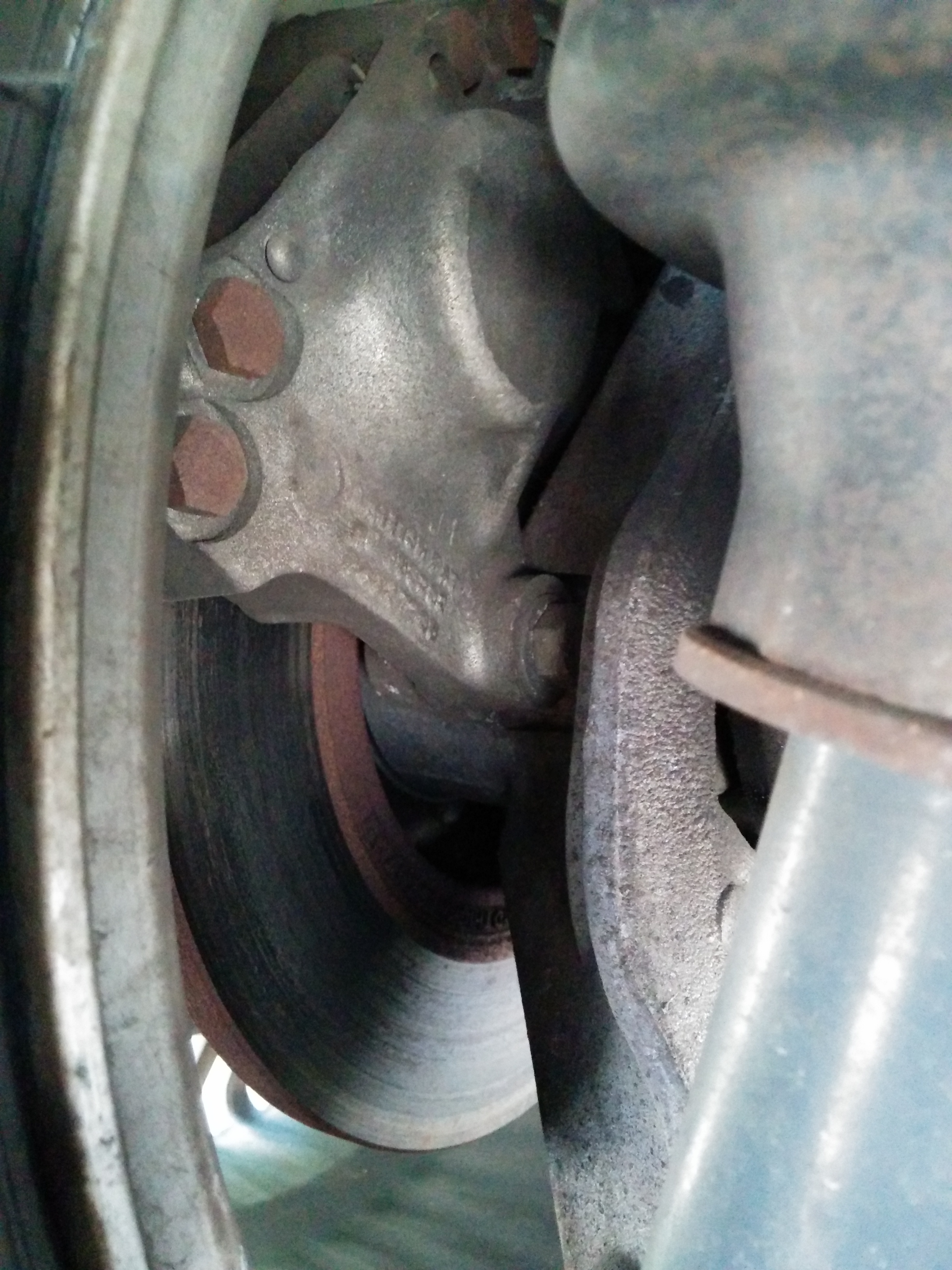

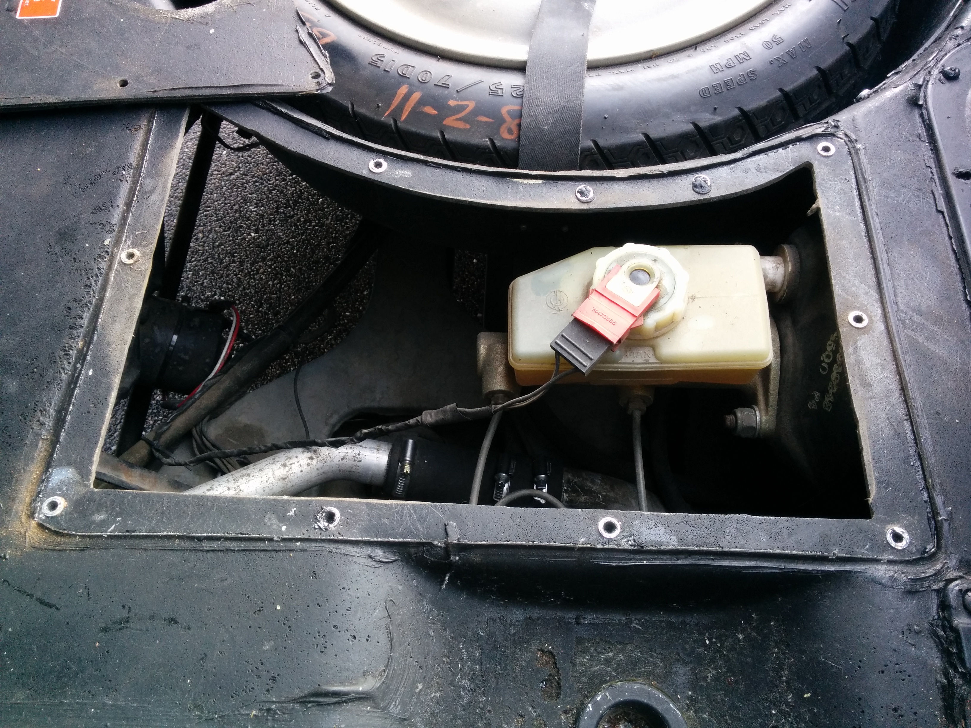

Je vais prochainement m'attaquer aux changement des flexibles et à la purge du système de freinage. J'ai toutefois quelques questions pour être sûr de ne pas faire de bêtises :D
- Est-ce que vous me conseillez le démontage complet du maître cylindre et des étriers ? De l'extérieur ils semblent propres (mais l'extérieur on s'en fout un peu vous allez me dire :D) Ou une simple purge et le changement des flexibles fera l'affaire ? Peut-on détecter si les pistons sont piqués après une purge sans obligatoirement démonter ? (la voiture a peu roulé, je ne sais pas si ça joue dans le fait que les pistons sont piqués ou non). Sinon, j'ai déjà tous les joints pour la réfection complète des étriers il me manque seulement les coupelles neuves pour le maître cylindre, un lien pour trouver ça ?
- Concernant la purge, je possède ce kit : http://www.monoutillage.com/129-outilla ... tique.html et j'ai regardé le fonctionnement du système sur internet : https://www.youtube.com/watch?v=4MPw7odyTfw .Est-ce qu'il y a un ordre de purge spécifique à respecter sur la DeLorean ou alors le classique arrière droit, arrière gauche, avant droit puis avant gauche fonctionne ? Quand je vais retirer les anciens flexibles, j'imagine que l'ancien liquide va couler partout, est-il possible de le bloquer en amont ?

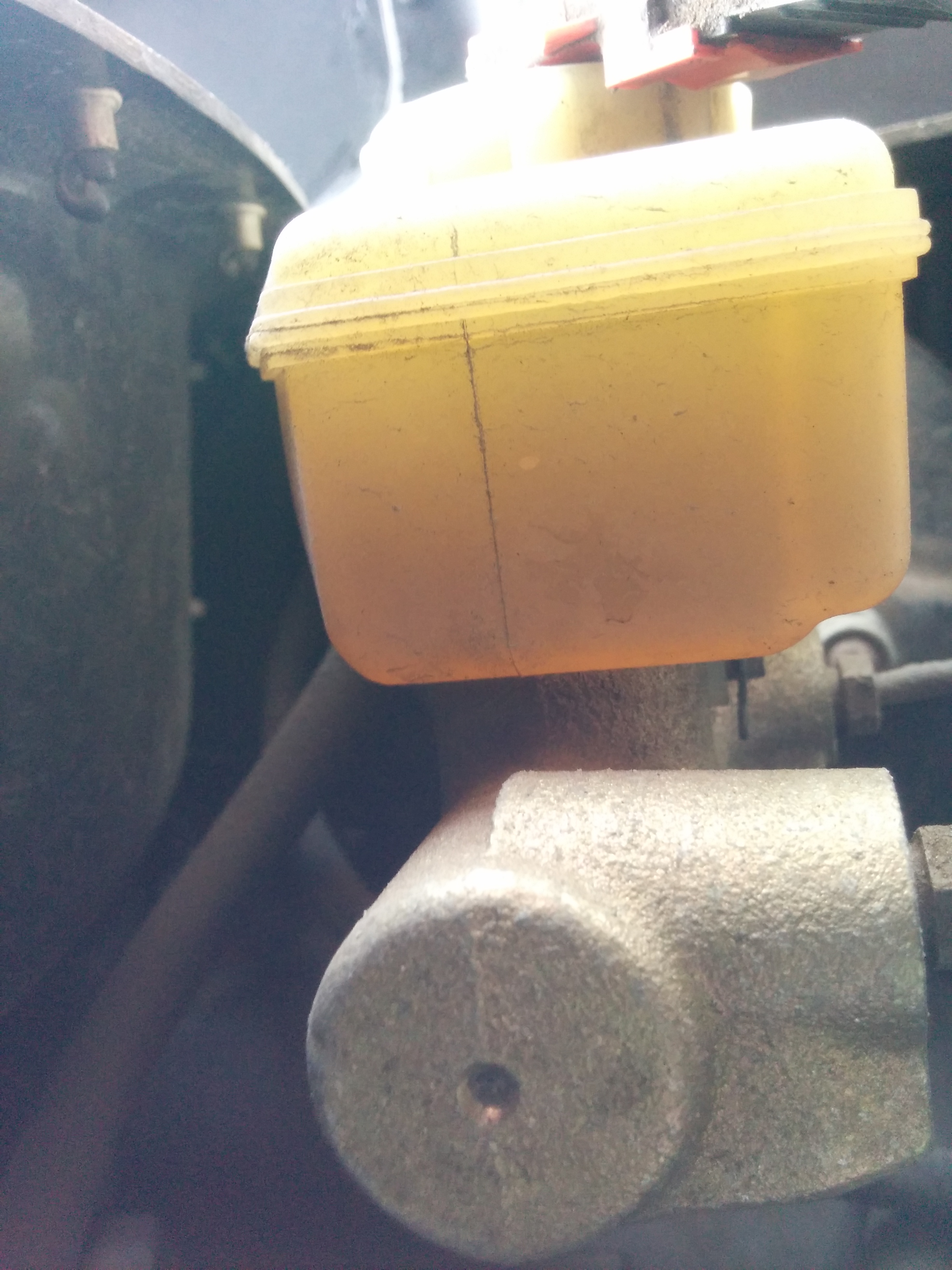

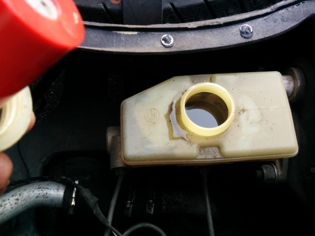

Comment est ton Liquide dans le bocal ?
Messagepar liquidsnake » Ven 10 Juil 2015 à 06:46
Si déjà tu vide le circuit tu n'est plus à ça prêt d'un ouvrir un et regarder la tronche du piston :)
Messagepar Stainless » Ven 10 Juil 2015 à 07:39
tu devrais prendre le temps d'ouvrir les etriers. ca ne prend pas longtemps, c'est là que la bouillasse s'accumule, et tu repars confiant sur du materiel vérifié. ne fais pas l'economie de la sécurité !
si le maitre cylindre te semble bien fonctionner et que le liquide qui en sort est propre, ne le démonte pas, au risque d'endommager les coupelles.
et purge tout le circuit avant démontage ; l'epoxy du chassis n'aime pas le contact du lookeed ;)

Kherns a écrit:Comment est ton Liquide dans le bocal ?
Pas trop dégueu mais je pense qu'il doit quand même dater un peu, la pédale de frein est molle...
liquidsnake a écrit:Si déjà tu vide le circuit tu n'est plus à ça prêt d'un ouvrir un et regarder la tronche du piston :)
Stainless a écrit:tu devrais prendre le temps d'ouvrir les etriers. ca ne prend pas longtemps, c'est là que la bouillasse s'accumule, et tu repars confiant sur du materiel vérifié. ne fais pas l'economie de la sécurité !
Ok, merci pour vos conseils, en plus j'ai de nouveaux joints pour les étriers ça sera dommage de ne pas les utiliser ! Je vais démonter tout ça en suivant le how-to ;)

Messagepar Domi » Ven 10 Juil 2015 à 20:05
Regarde si tu n'as pas de dépôt au fond du bocal.
Messagepar Kherns » Sam 11 Juil 2015 à 05:50
Petite réfection, ce ne sera pas du luxe.
Tu peux garder le vieux liquide.
Puis tu le mets dans un verre, et tu le bois.
