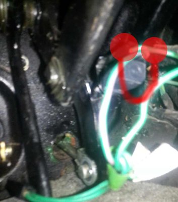

Messagepar Kherns » Mar 22 Avr 2014 à 21:38
Ma réparation tient toujours.
Par contre j'ai perdu mes feux de freinage.
je n'ai aucune ampoules de mortes. Les feux de reculs, feux de plaques fonctionnent, clignotants et veilleuses
également. Le brake switch de la pédale de frein ne semble pas bouger quand j'appuie sur la pédale.
Je n'ai pas encore vérifié le fusible 18. Que faut il que je regarde d'autre pour peaufiner mon diagnostic ?

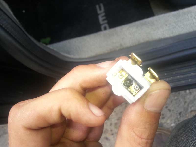

Messagepar Kherns » Mer 23 Avr 2014 à 07:58
Bon et bien c'est le switch, avec un shunt sur les deux cosses me feux stops s'allument.
En ouvrant le switch, la partie métallique montée sur le bouton poussoir est tout simplement dés-solidarisée de ce dernier.
Existe t'il une référence croisée pour ce switch ?
@aventure : perdu :mrgreen: 8)

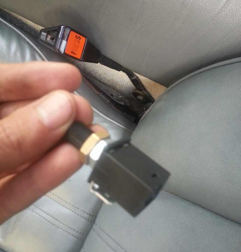

Quel con Ref Peugeot 205 ou 309 :)
Re: Kherns !!! VIN 3452 !!!
Messagepar Kherns » Mer 23 Avr 2014 à 17:01
Allez hop,
Une nouvelle référence croisée pour vous les amis ! Du CHinois Espagnol !
Electro Fil FAE 24080F
3.90 € chez A.D ! :lol:
Ma voiture n'est plus un évier mais un véritable pudding à roulettes.
çà sent la chine ! Du beau plastique !
L'ancien dont la plaque métallique qui fait contact lorsque la pédale est appuyée, ce qui relâche le commodo..s'était détachée après 34 années de pressions intensives.
Pour vérifier si les lumières fonctionnent, d'abord le fusible 18 si il est présent dans le compartiment relai,
et puis après shunter les deux cosses avec un fil.....Si vos lumières de freins s'allument, inutile alors de démonter les feux arrières....... :lol:
Du coup çà fonctionne !

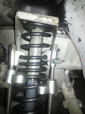

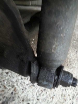

Changement des anciens amortisseurs par des Girling NOS, rapport qualité prix largement acceptable.
Une horreur pour remettre le ressort repeint à l'occasion!
