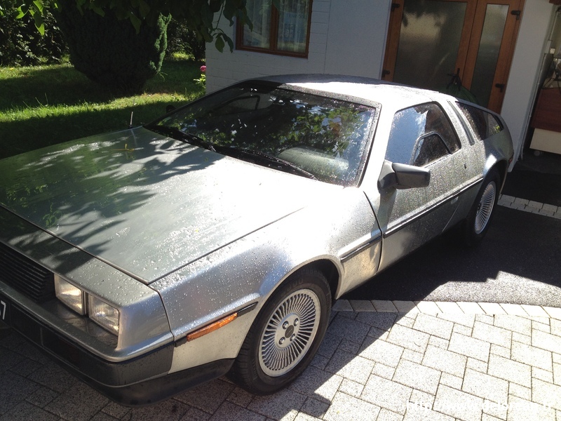

regardez le beau cadeau que j'ai reçu des potes :P
sinon coté delorean une 100aine de miles parcourus ce weekend sans aucun soucis, et puis le bapteme de la pluie :evil: j'ai eu peur pour l'étanchéité mais pas une goutte dans la bagnole c'est cool
