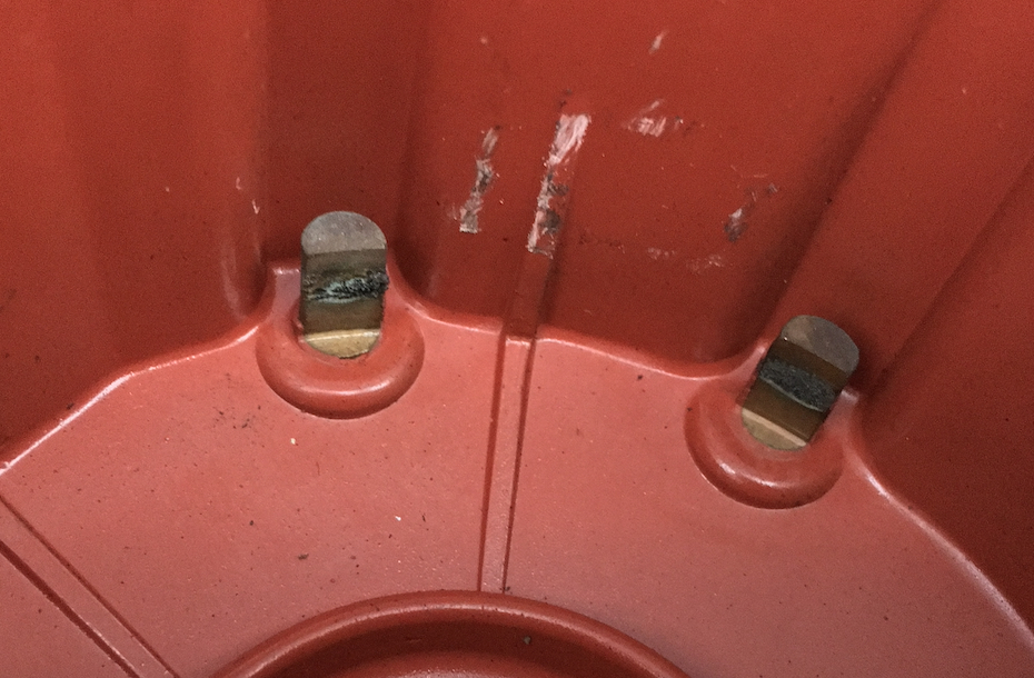

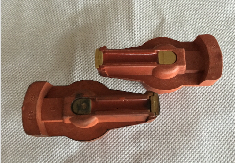

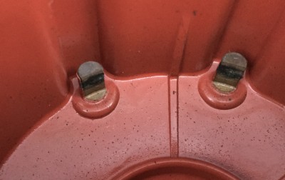

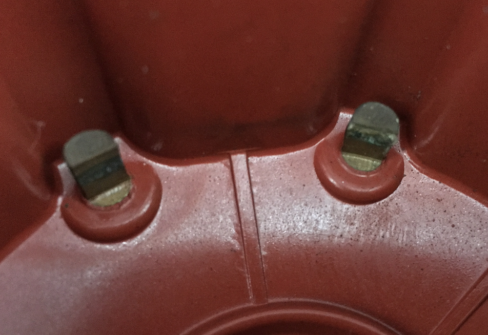

J'ai eu quelques problèmes d'allumage récemment et je voulais avoir votre avis sur l'usure du doigt et du capuchon de l'allumeur. Celui-ci a 30'000 km (changé l'année passée)
Ca me parait très usé pour le nb de kil, mais bon je ne suis pas mécanicien. Est-ce que c'est peut-être le système HEI qui l'use plus vite?

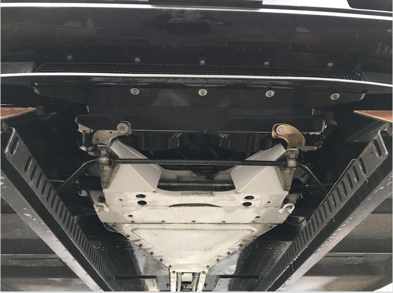

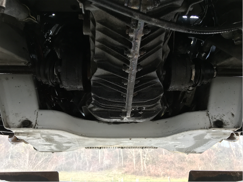

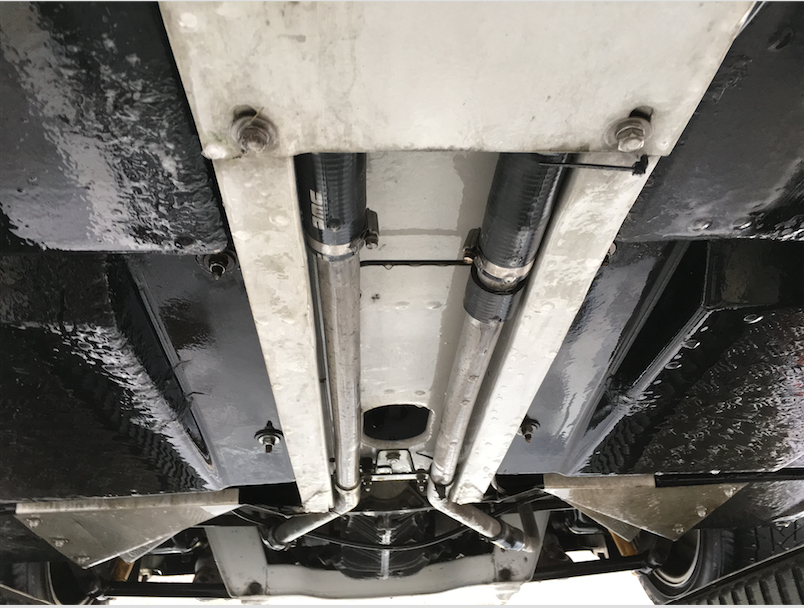

Cet hiver, c'était le grand service pour les 50'000 km de vin 10965. On commence par nettoyer et inspecter le chassis:
Je sais, il est plus clair que d'origine. Apres avoir été galvanisé chez Ed, il a utilisé une peinture légèrement plus claire.

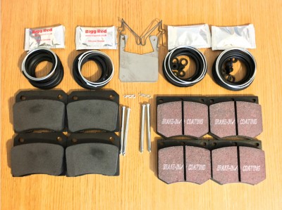

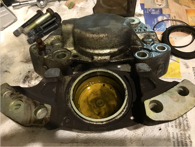

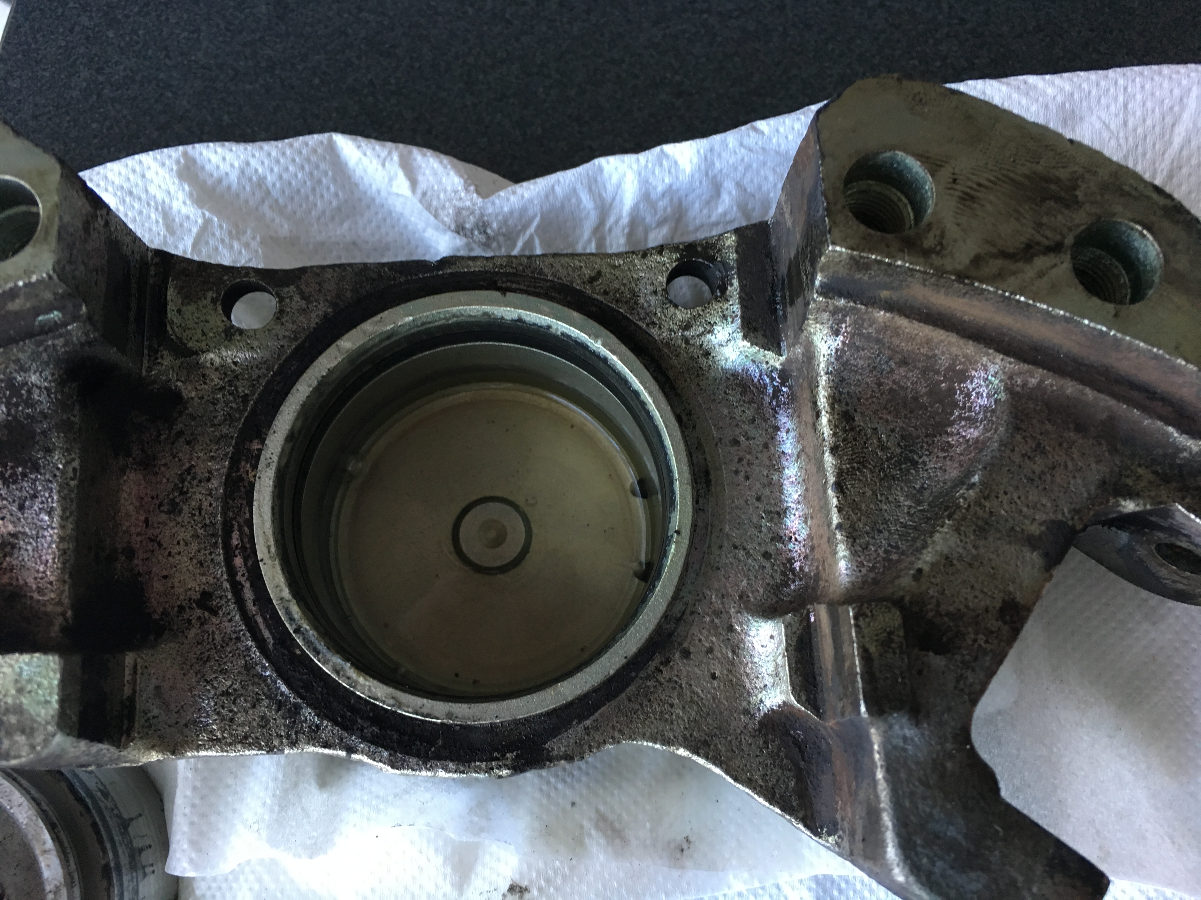

Et on attaque par les freins. Je voulais changer les plaquettes et t'en qu'à faire ouvrir les étriers pour les inspecter. Voilà le kit des Anglais pour la réfection des freins:

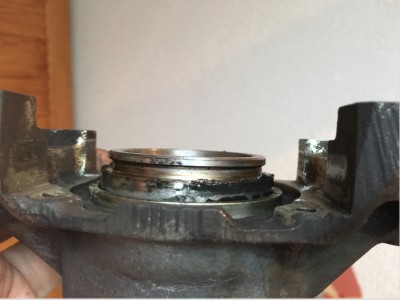

L'intérieur des étriers était resté bien propre pour la plupart:
Il y en avait juste un avec des dépôts:
Et un dont la membrane extérieure avait laissé passé de la saleté:

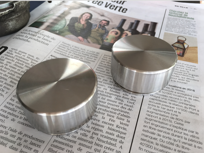

Les pistons inox reviennent comme neuf:

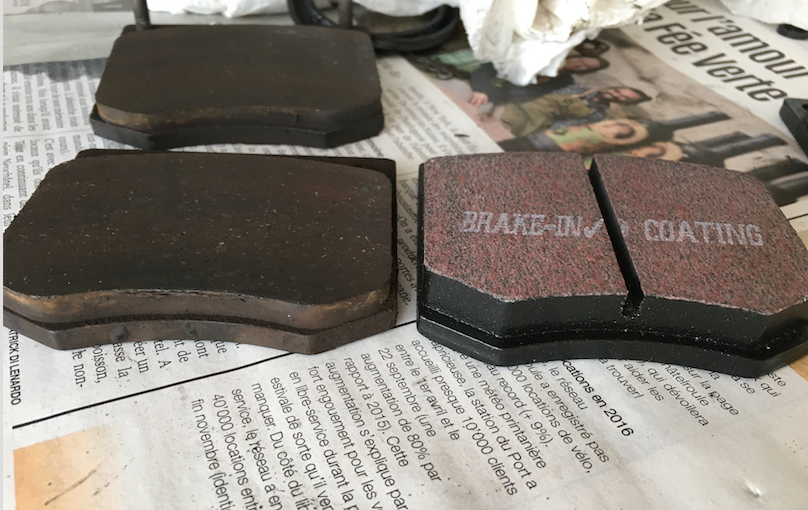

Les nouvelles plaquettes pour l'avant sont des EBC.

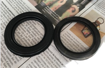

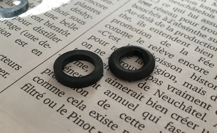

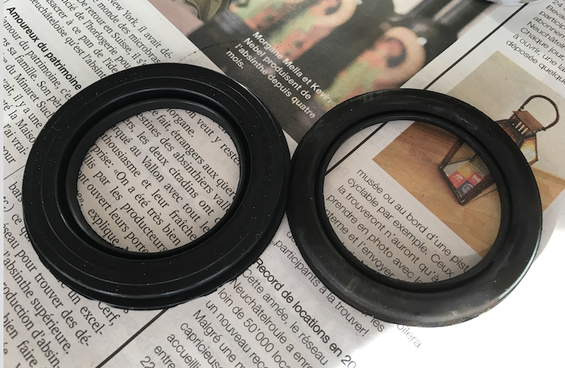

Une petite comparaison entre les membranes de chez Hervey (à droite) et celles des Anglais (à gauche). Ces dernières sont plus larges et protègent mieux le piston:
Et aussi le petit joint pout les étriers avants qui est cylindrique chez les Anglais et juste un o-ring chez Hervey:
Bon y'avait probablement pas pas besoin de tout démonter après juste 50'000 km. Mais ca m'a permis de tout vérifier et d'avoir l'esprit tranquille

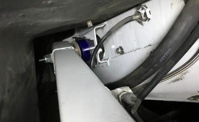

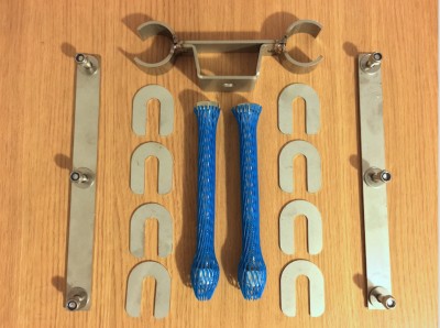

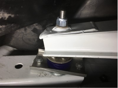

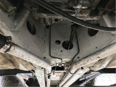

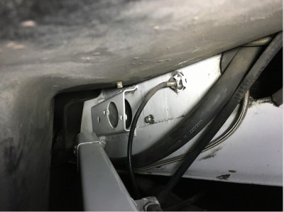

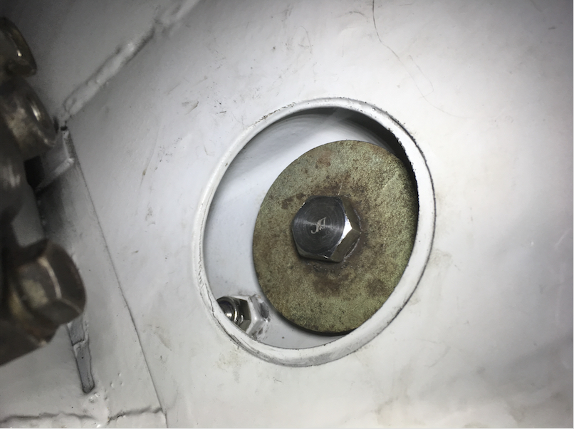

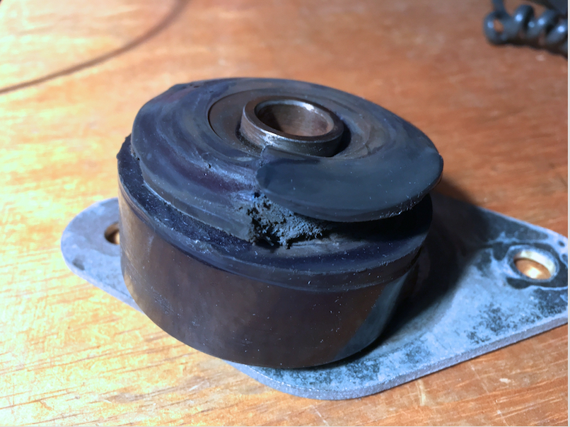

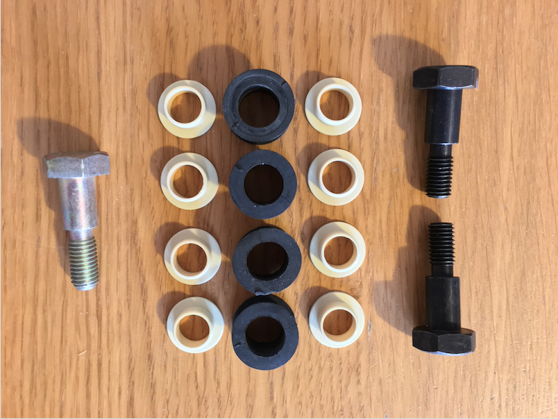

Ensuite la suspension. Sur la suspension arrière, j'avais perdu les petites cales qui règlent l'espacement des trailing arms. Quand j'ai démonté le tout pour voir les dégâts, j'ai trouvé ca:
C'est le bushing en polyurethane qui s'est déchiré à cause du jeu qui s'est créé sans les cales...

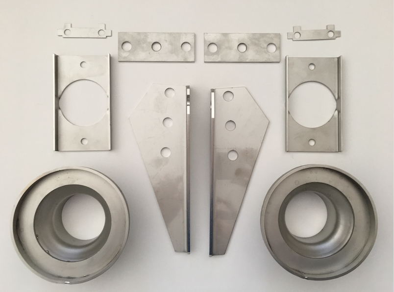

Bon vu qu'il devait être changé, j'ai profité pour changer plein de pièces pour des versions inox et des tab en inconel:
L'articulation démontée:
Et le tout remonté:
Et j'ai aussi rajouté des contre écrous auto-bloquant:
Et t'en qu'à faire, j'ai fait les deux cotés.

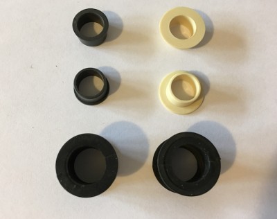

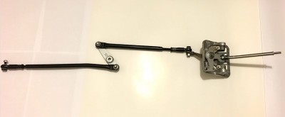

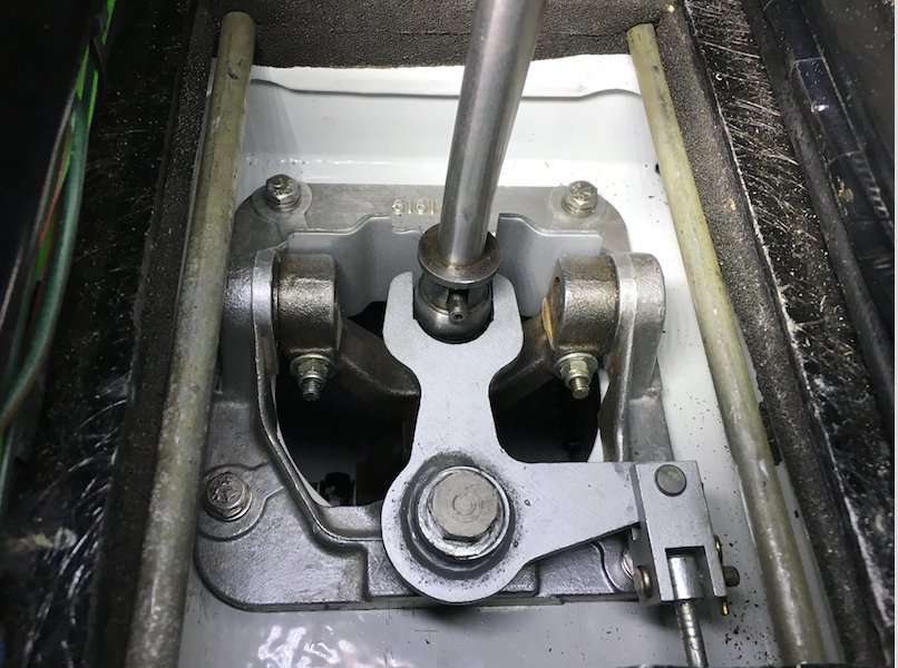

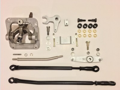

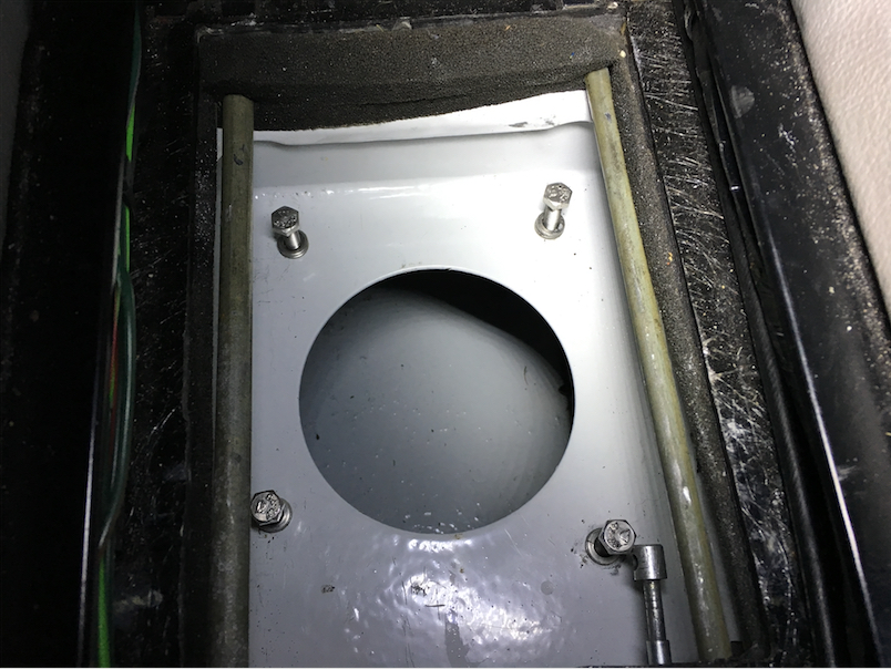

Ensuite le levier de vitesse. Ca faisait longtemps que je voulais reviser le levier de vitesse et tout le mécanisme de revoit pour enlever le jeu. C'était l'occasion de changer les membranes et de mettre un levier de vitesse en inox:
Toutes les pièces une fois reconditionnées:
Et le tout assemblé:
Petite comparaison entre les anciennes membranes et les nouvelles. Les nouveaux inserts sont plus larges:

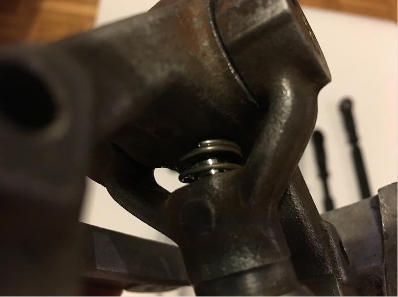

Et la partie la plus difficile, remettre le petit circlip qui retient le ressort en bas du levier de vitesse:
Et une fois remis en place:

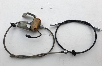

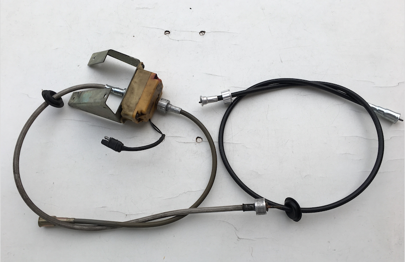

J'ai aussi changé le cable du speedomètre par une version continue du binacle jusqu'à l'angle drive:
Je n'ai pas encore décidé comment j'allais réutiliser le voyant lambda du tableau de bord. Peut-être pour indiqué lorsque le système lambda tourne à 60% en période de chauffe ou à la butée de l'accélérateur.

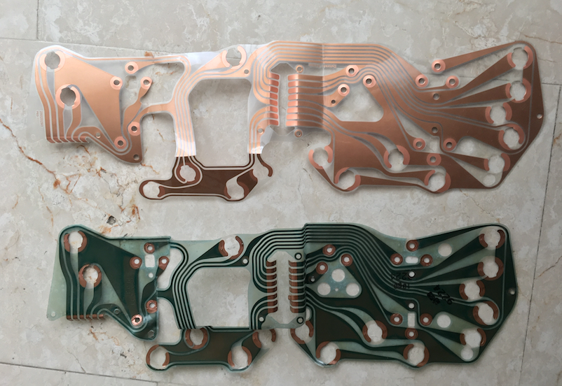

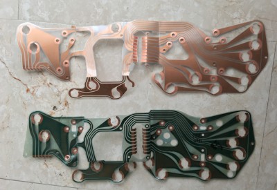

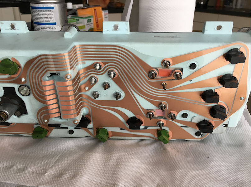

Et t'en qu'à faire, j'ai changé le circuit imprimé du binacle:

Ton circuit imprimé était bon, mais c'est vrai parfois autant tout changer.

Stainless a écrit:je comptais meme aller plus loin et trouver du poly

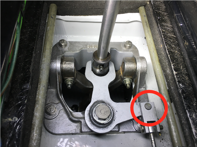

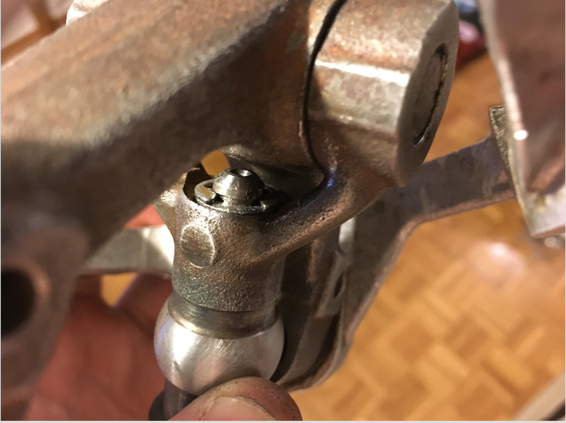

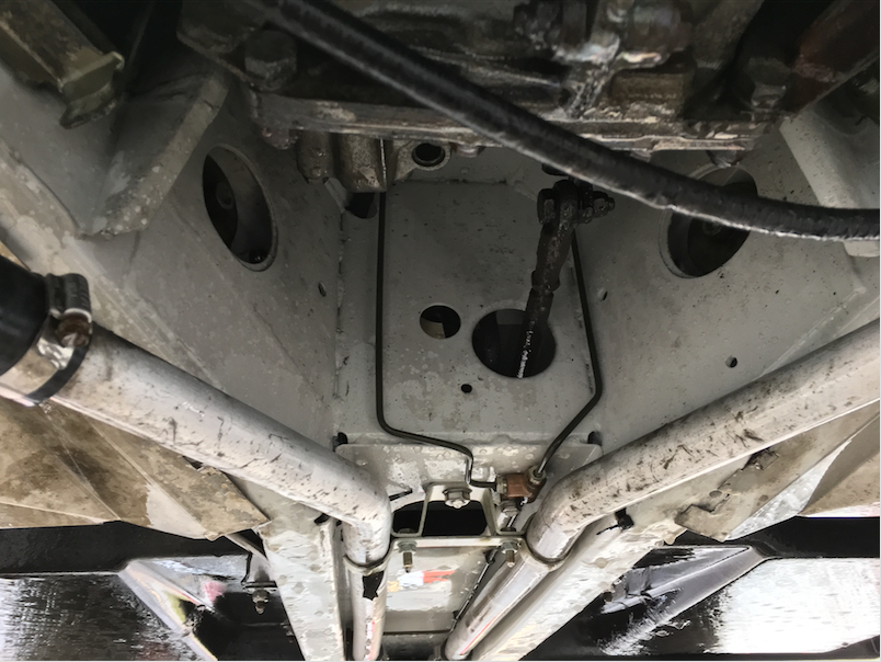

Je comprends, malgré les nouveaux bushing y'a encore du jeu. Je vais commencer par regarder du plus près coté boite. Et y'a aussi du jeu gauche-droite qui vient de là:
Les trous des différentes pièces ne sont pas exactement les mêmes, surement à cause de l'usure. La goupille (neuve) est trop petite pour la pièce en L et juste ce qu'il faut pour celle rectangulaire.

Messagepar Stainless » Lun 30 Jan 2017 à 20:16
sur chaque pièce mobile, on pourrait rattraper du jeu. mais ca necessiterait d'en refaire certaines avec des tolerances plus serrées, des bagues en bronze ou des roulements.
comme c'est le meme shifter chez lotus, j'avais cherché s'il existait un modele "racing" plus precis, mais rien trouvé.
les bagues poly sur mon chrysler viennent de chez torquesolution, je pense qu'ils en font d'aussi petites
