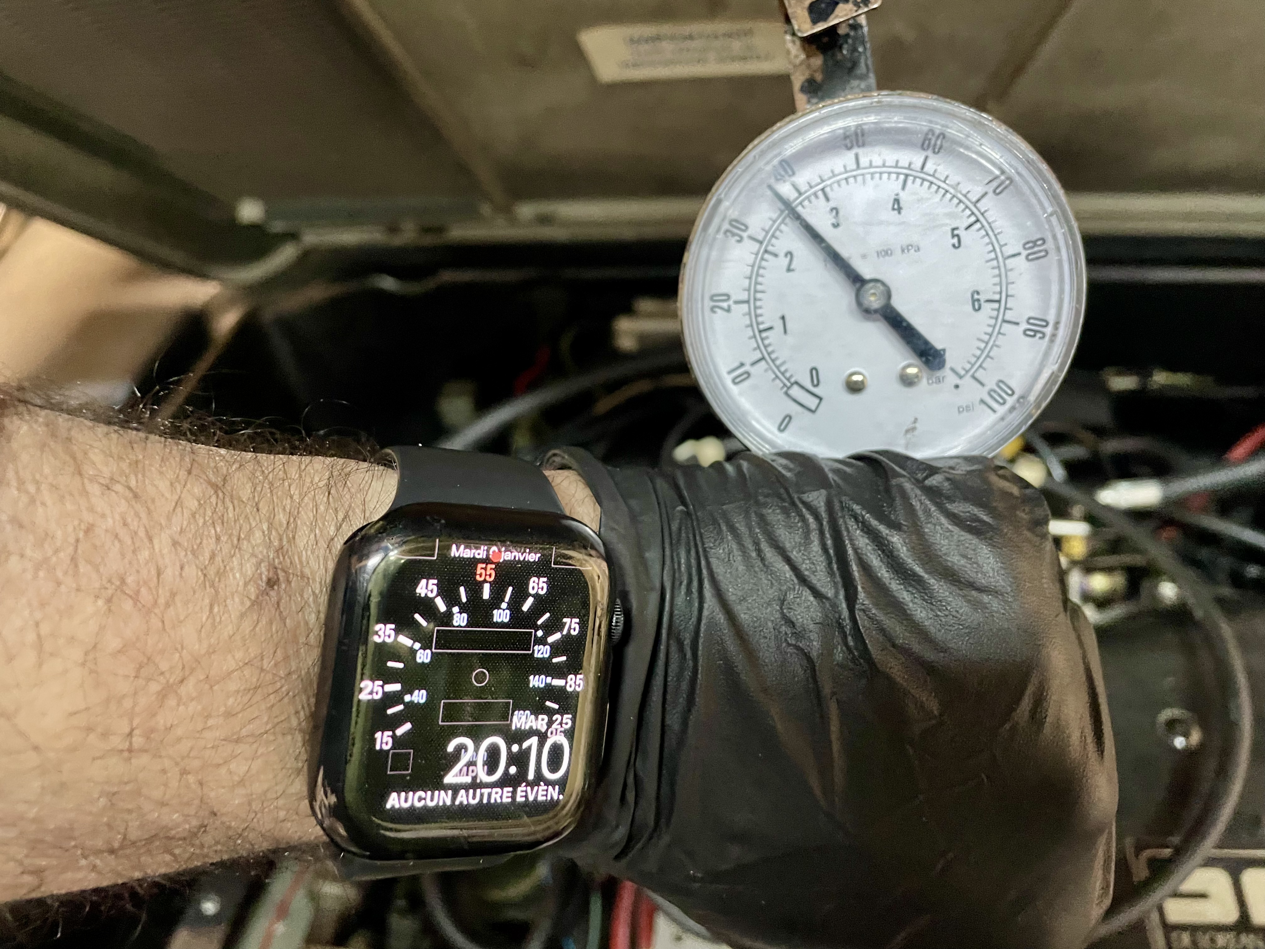

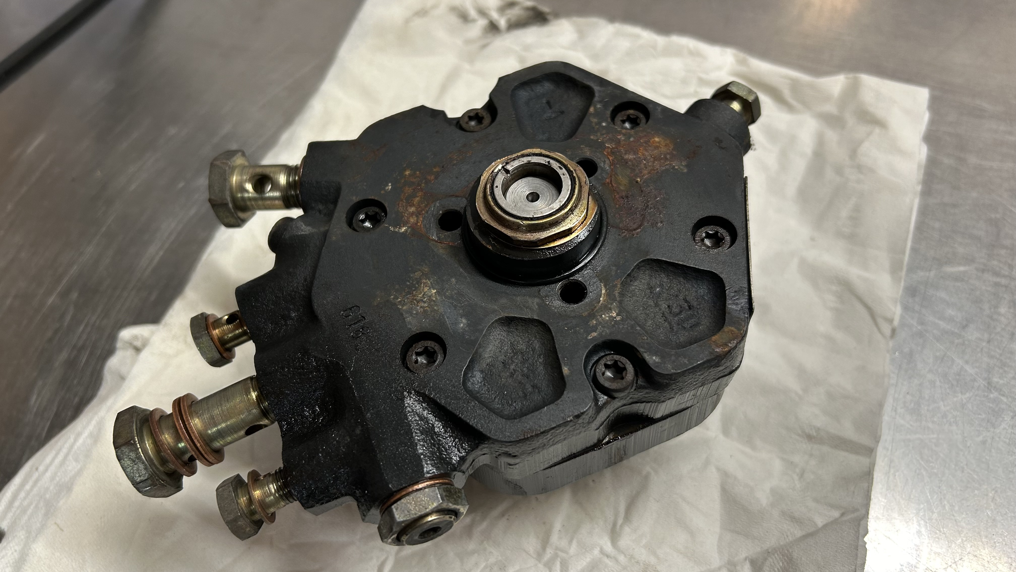

Je vais contrôler ma pompe, mais ça serait quand même curieux que ce soit l’accumulateur vu qu’il est neuf.
Mais bon après ça veut rien dire.

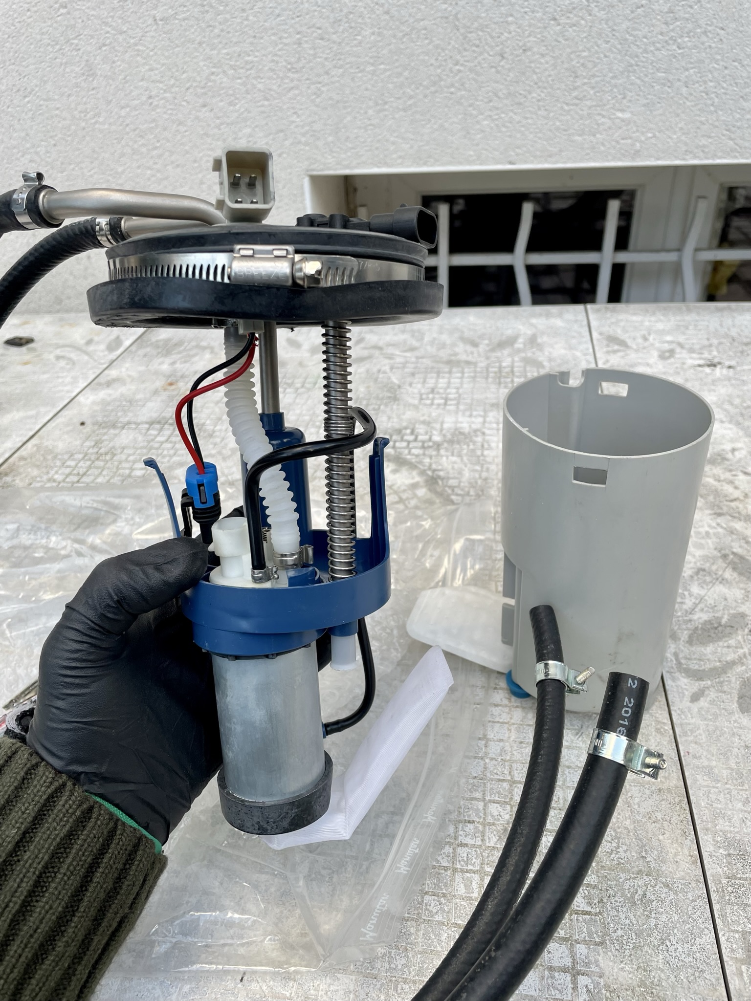

Voici le model de la pompe
Par compte, je ne vois pas où il devrait être situé, peut-être à l’intérieur du mécanisme ?

Messagepar Joedjd » Lun 17 Avr 2023 à 11:11

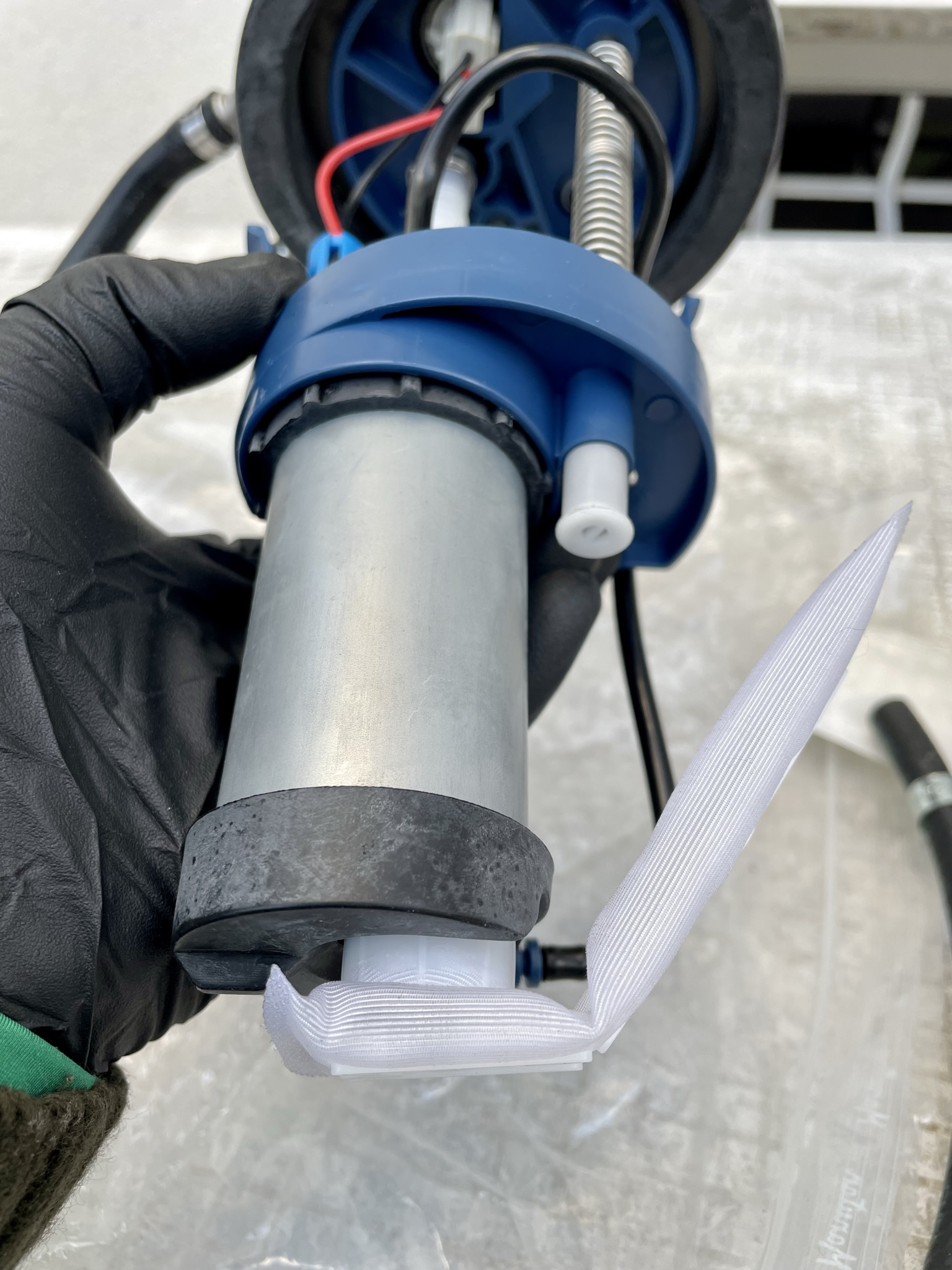

J’avais eu un soucis d’anti retour avec cette pompe j’ai acheté un clapet ils y a quelques années et soucis réglé.
Profite aussi pour regarder l’état des filtres/crépines sur cette pompe car ils peuvent s’encrasser vite. On avait eu le soucis sur celle de Cédric les filtres étaient encrassés et la pompe ne délivrait pas la bonne pression ( d’ailleurs cette pompe ne délivre pas 5 bars d’origine mais plutôt 4,2)

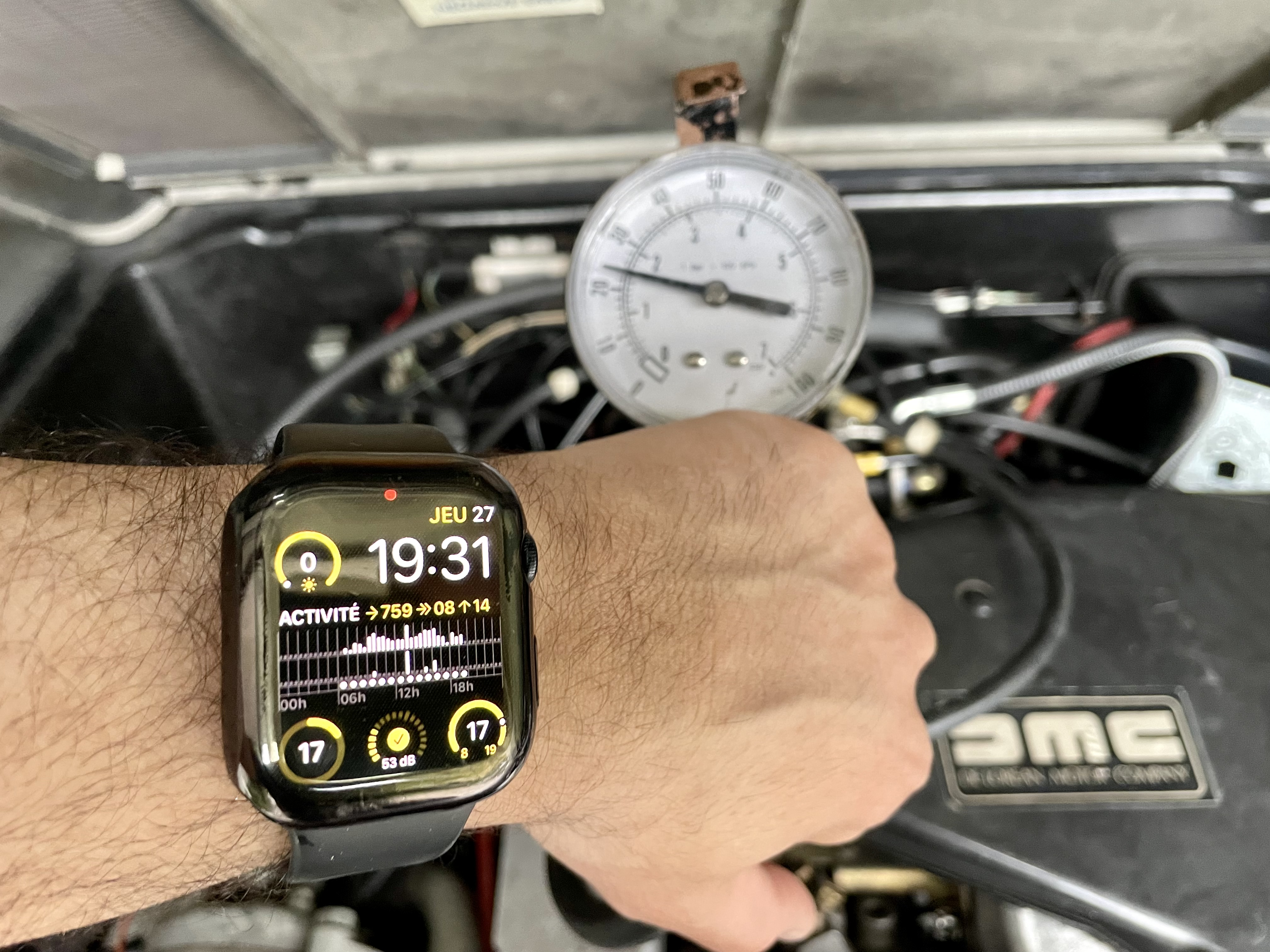

Messagepar djamel » Jeu 27 Avr 2023 à 20:06
Hello tous le monde

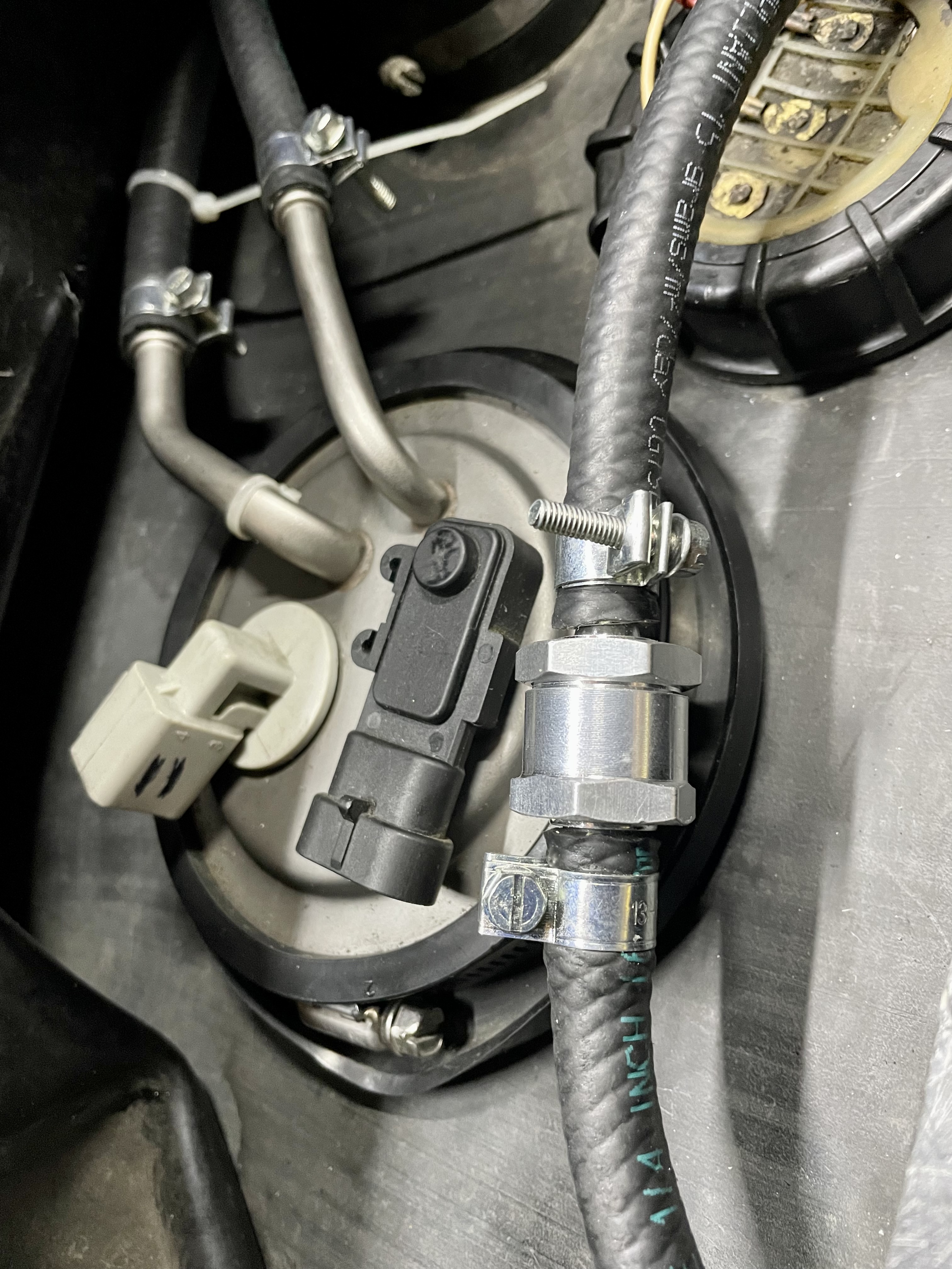

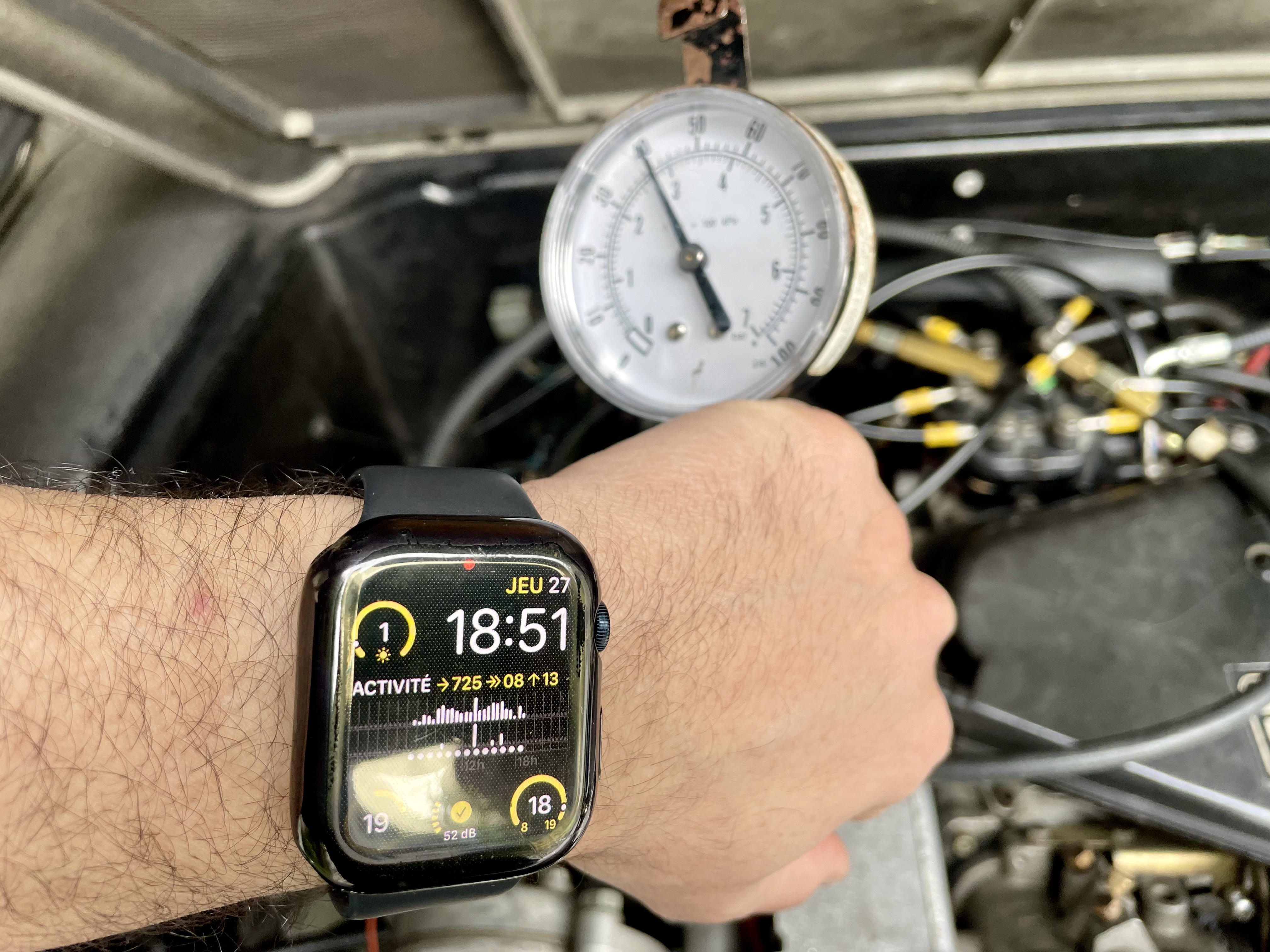

La suite de mon démarrage a chaud, j’ai suivi vos conseils pour le clapet anti retour.
Le modèle de pompe que j’ai, le clapet n’est pas accessible
J’en ai une deuxième en stock, mais ça m’embêté de la remplacer. Étant donné qu’elle fonctionne très bien

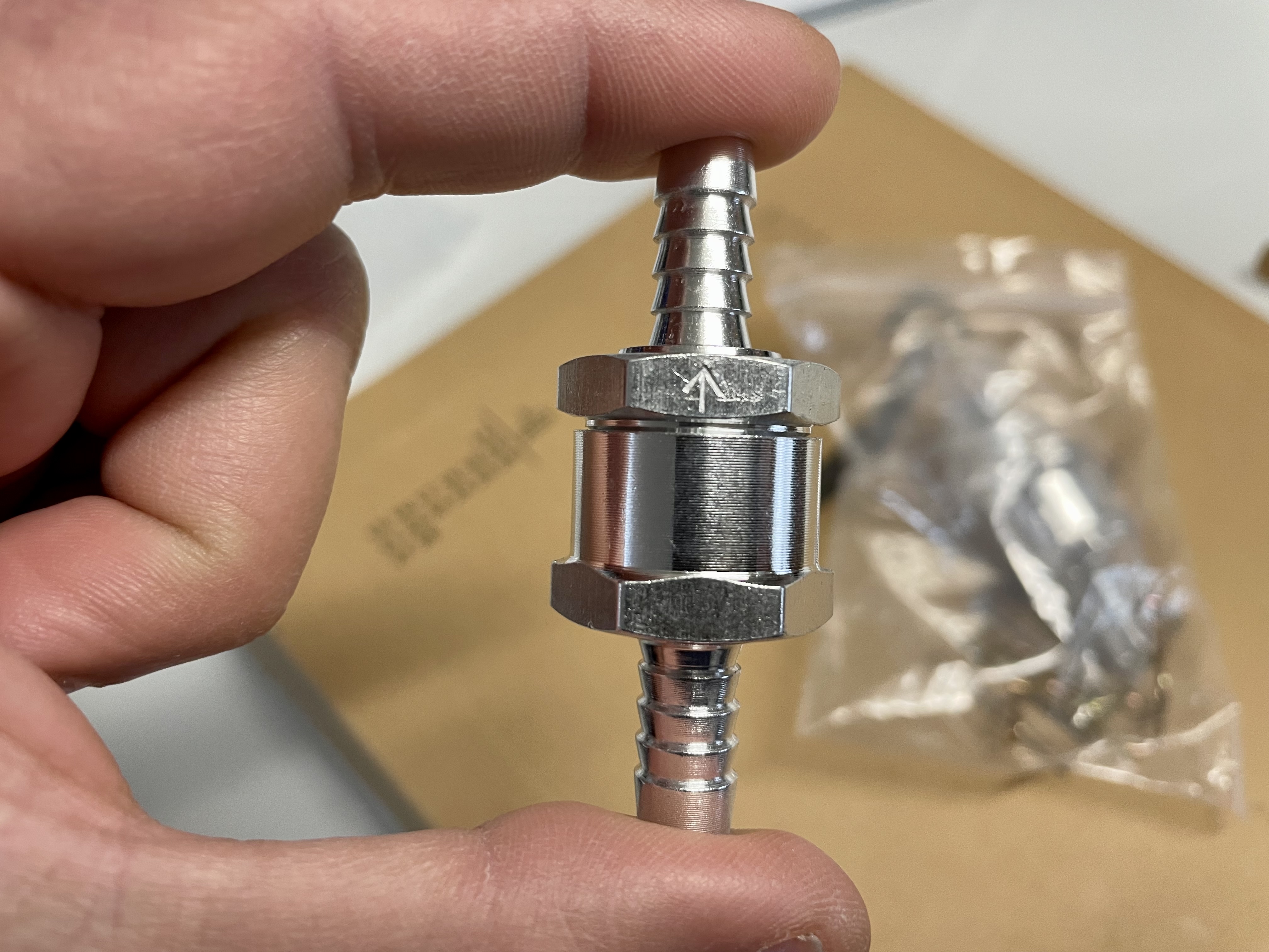

Du coup, j’en ai commandé un sur Amazon
J’en ai mis un de diamètre de 8, mais l’idéal aurait été 6 ou 7
Mise en place en respectant bien le sens

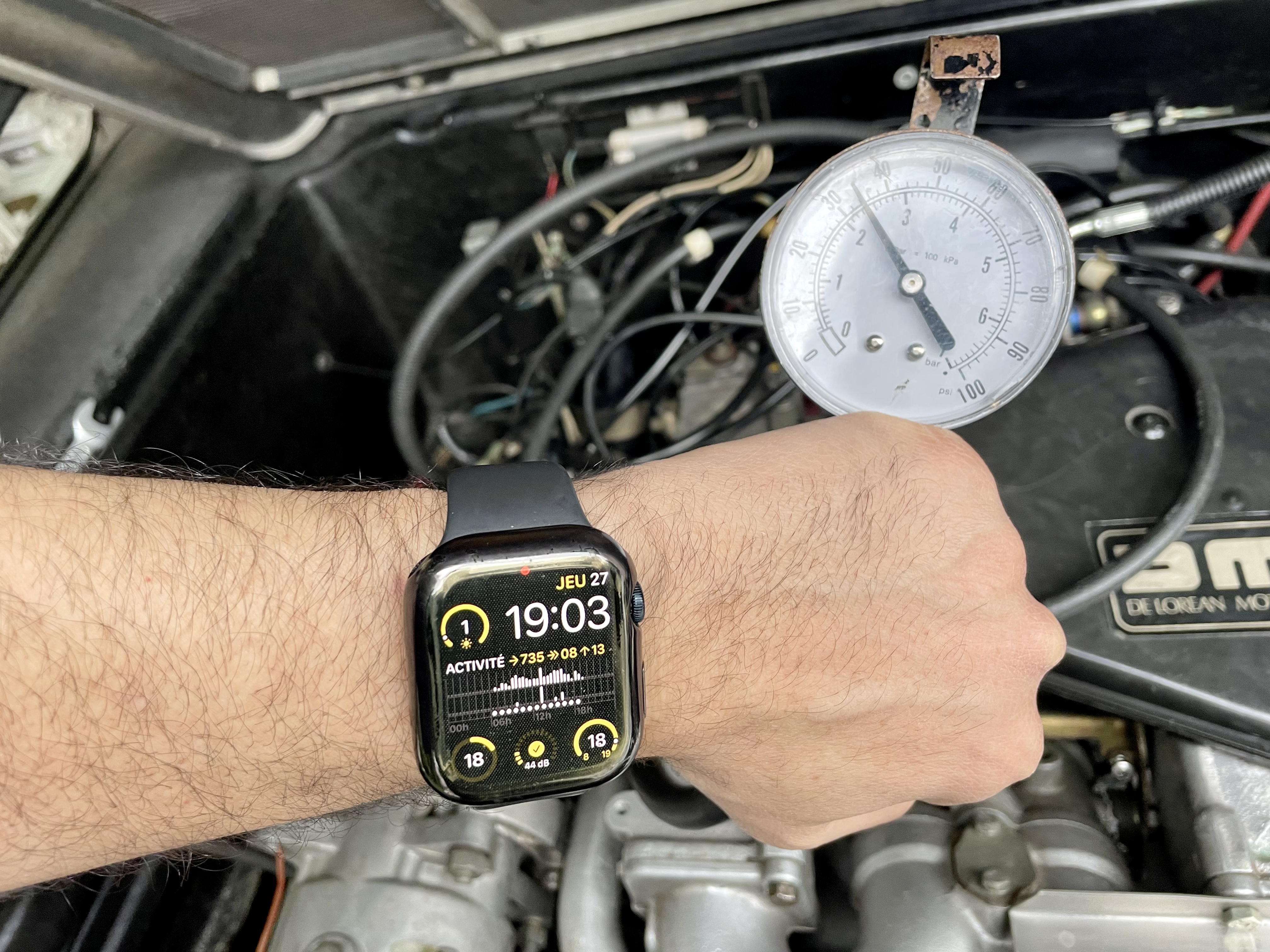

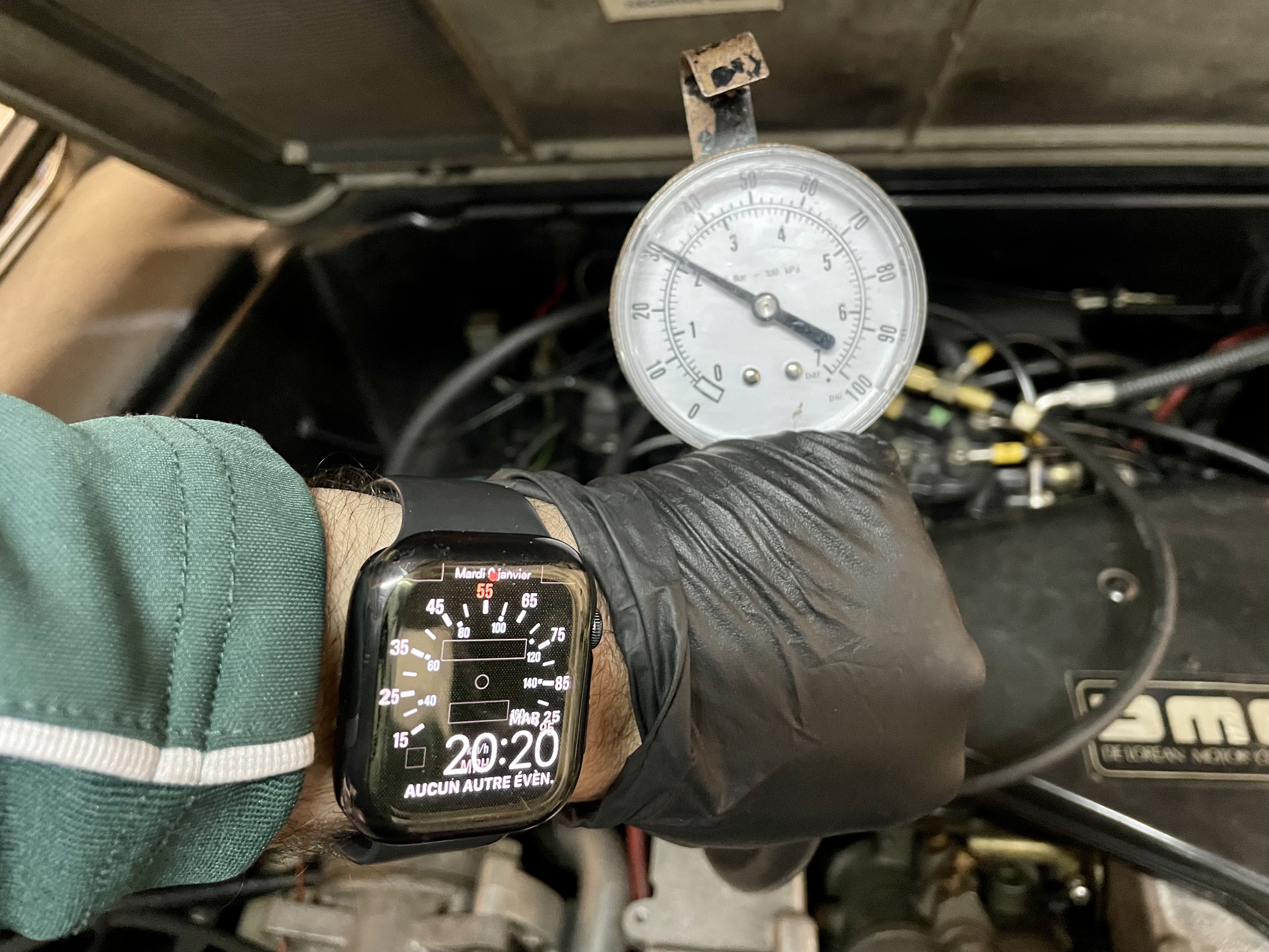

Je recommence de nouveau le teste de pression avec la pompe à essence shunter
La pression tient 8)
1 heure après
Démarrage moteur, puis à chaud
Elle a redémarré à chaque fois :D :D
Et dire que c’était cette petite babiole qui posait un si gros problème :mrgreen:
Merci à tous pour vos conseils :ios_20:

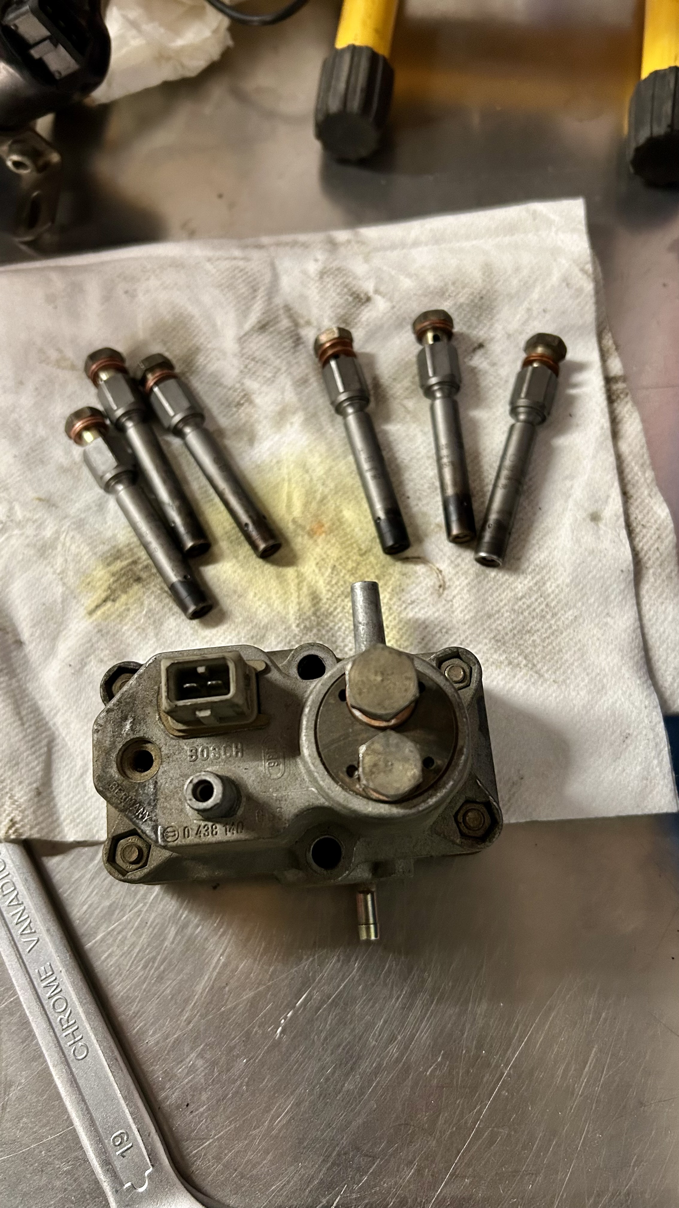

Depuis 1 an environ j'ai mon ralenti de la delo qui n'est pas optimum
j'ai remplacé mes 6 injecteurs car 3 ne crachaient pas bien, et du coup je les ai tous changés, j'avais trouvé une amélioration mais ce n'était toujours pas ça. surtout quand on a un moyen de comparaison avec les delo des copains pendant les sorties nationales
les choses se sont dégradées au fil du temps
un ralenti très instable à froid et à chaud nickel mais pas au top
pendant la tech session chez Fred on a constaté une durite déconnectée du "vacum solenoid"; c' était mieux au démarrage à froid. Eric m'a fait un réglage de la richesse et un léger gain en consommation

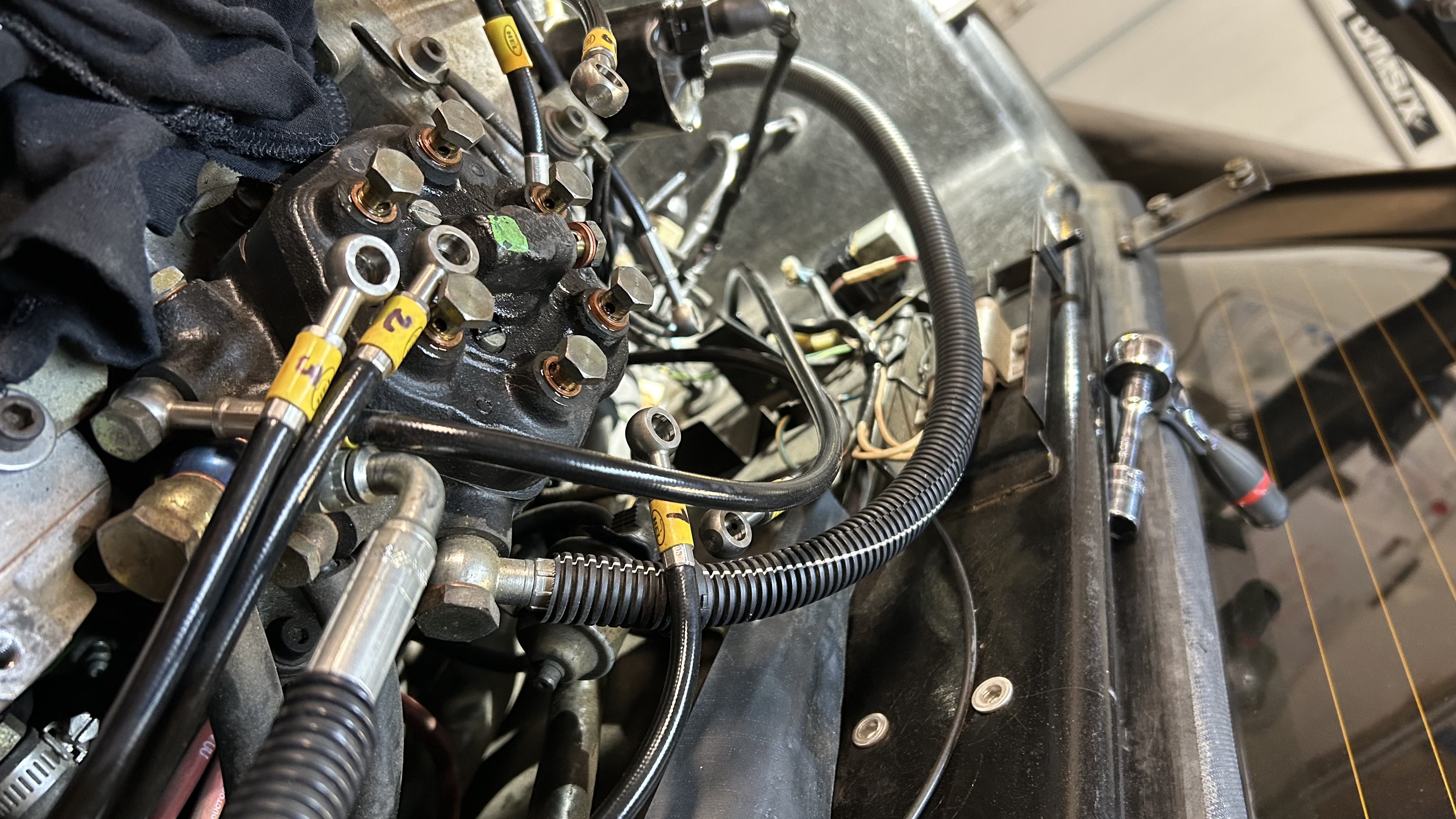

apres mûre réflexion il était grand temps d'envoyer l'injection à contrôler.

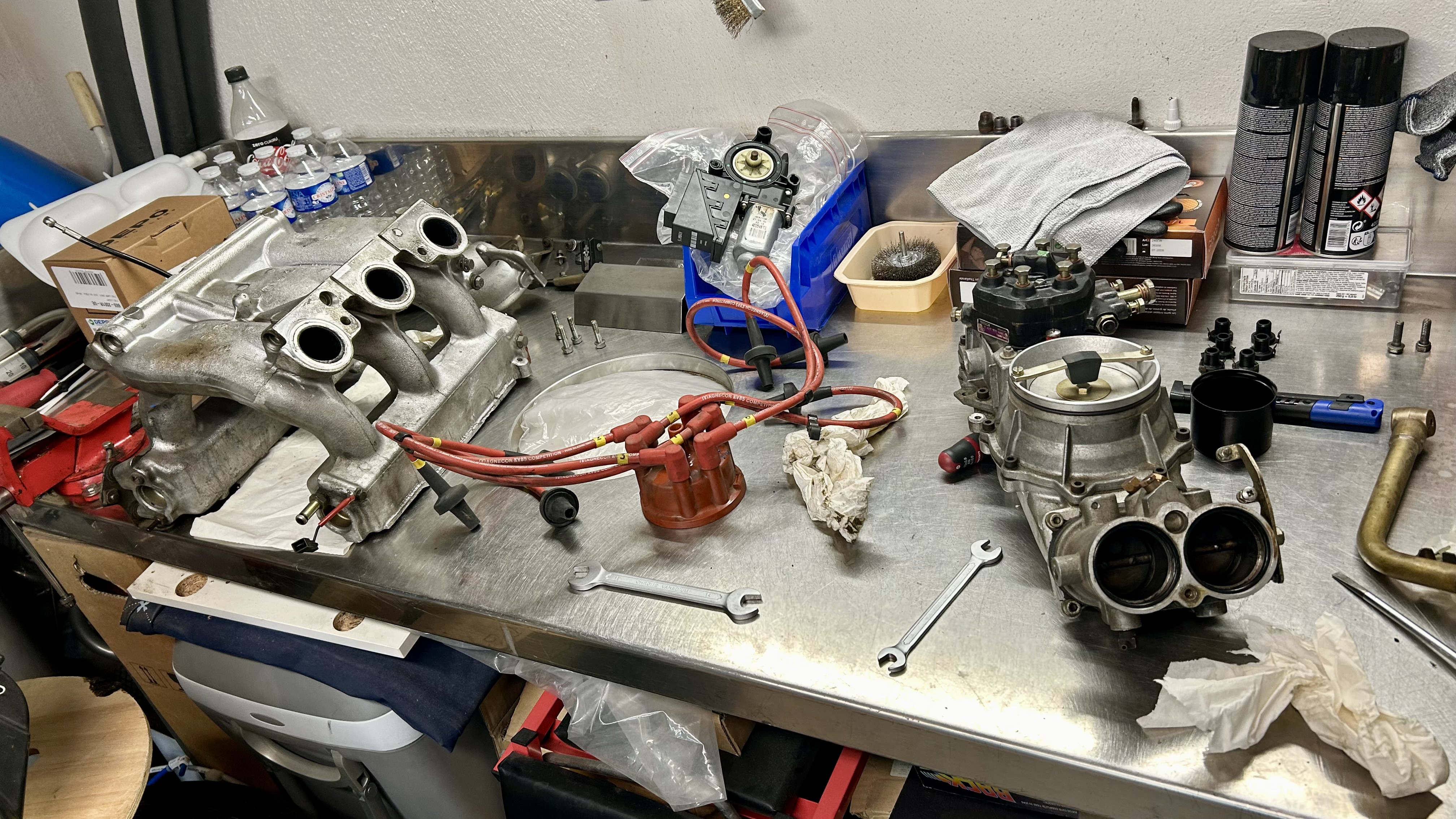

démontage
à présent mes questions sont les suivantes ....
selon vous sont-ils encore bons :?:
car par moment la Delo me donne l'impression qu'elle tourne sur 5 cylindres
la suivante
je peux les nettoyer sans faire de dégâts :?:
et la cerise sur le gâteau

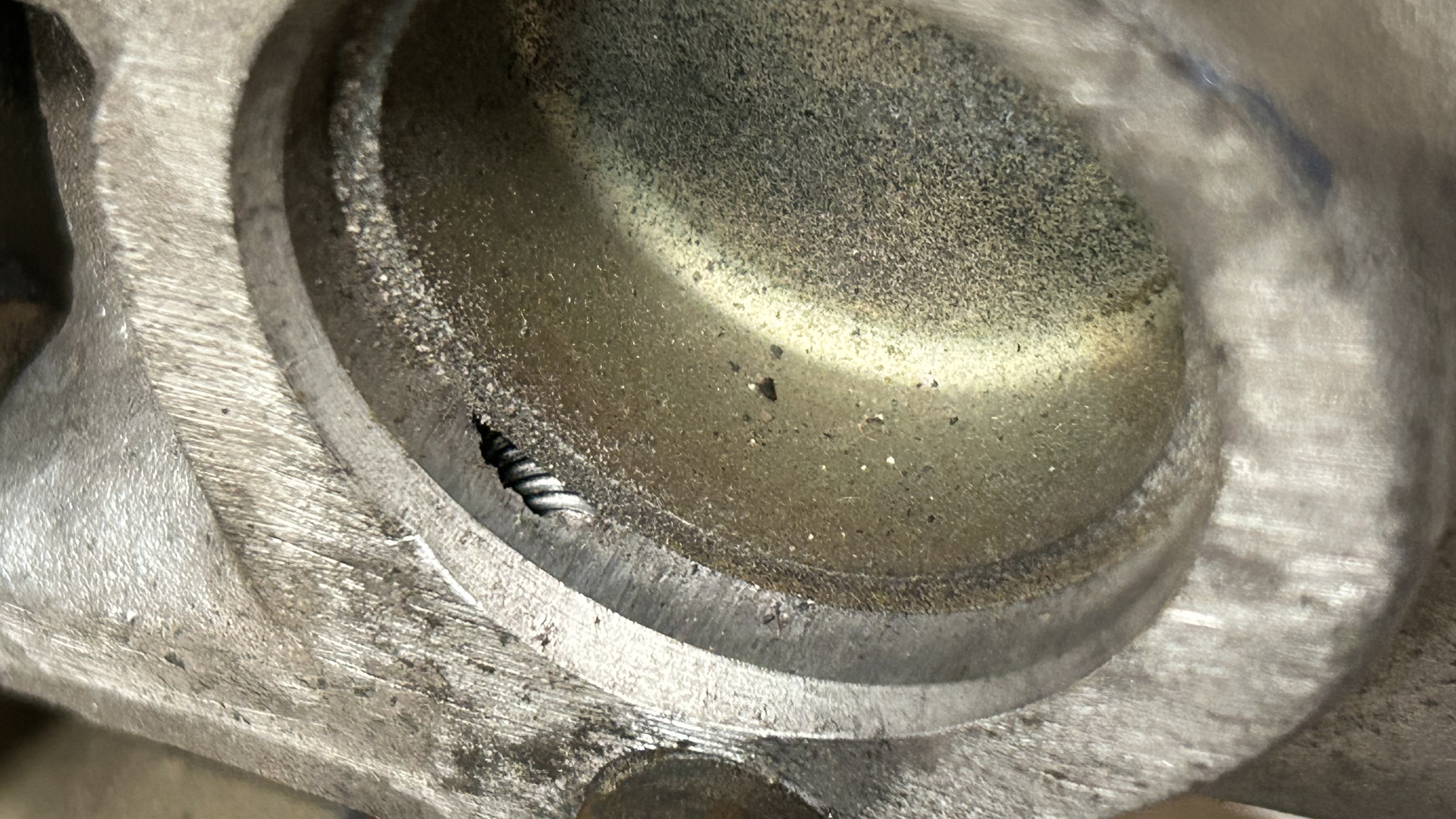

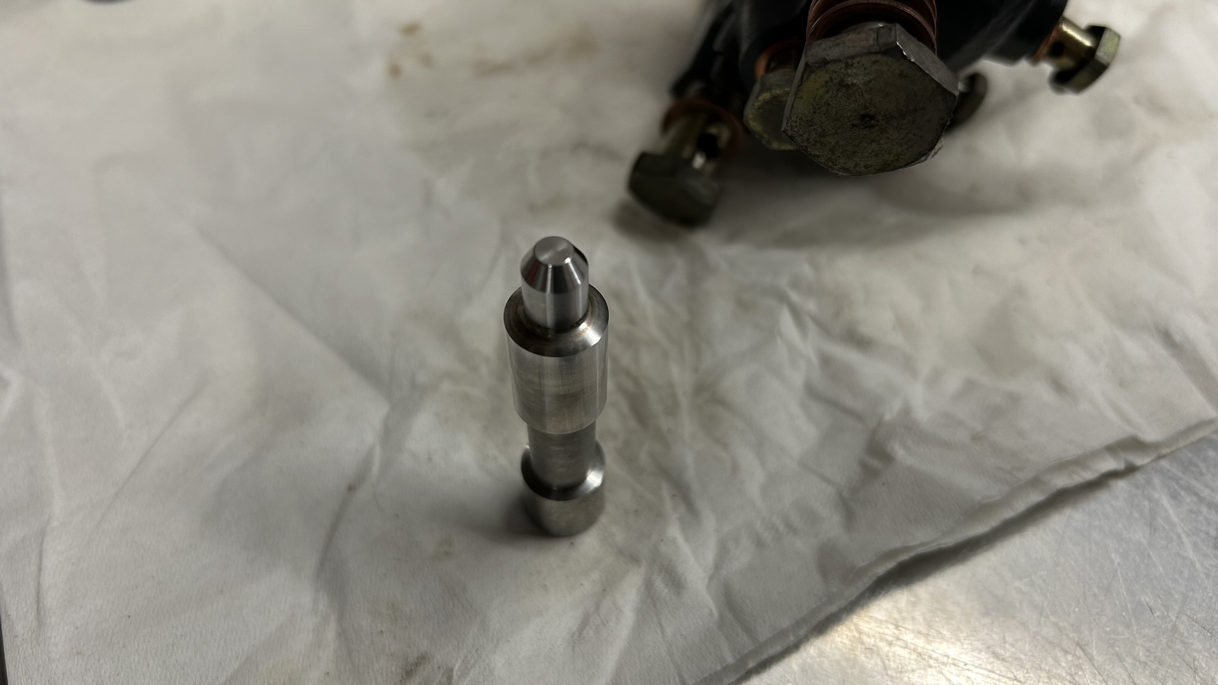

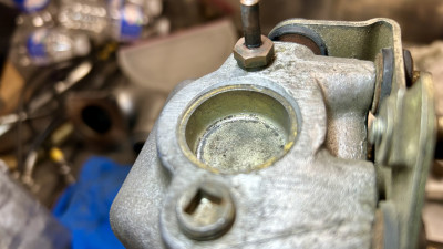

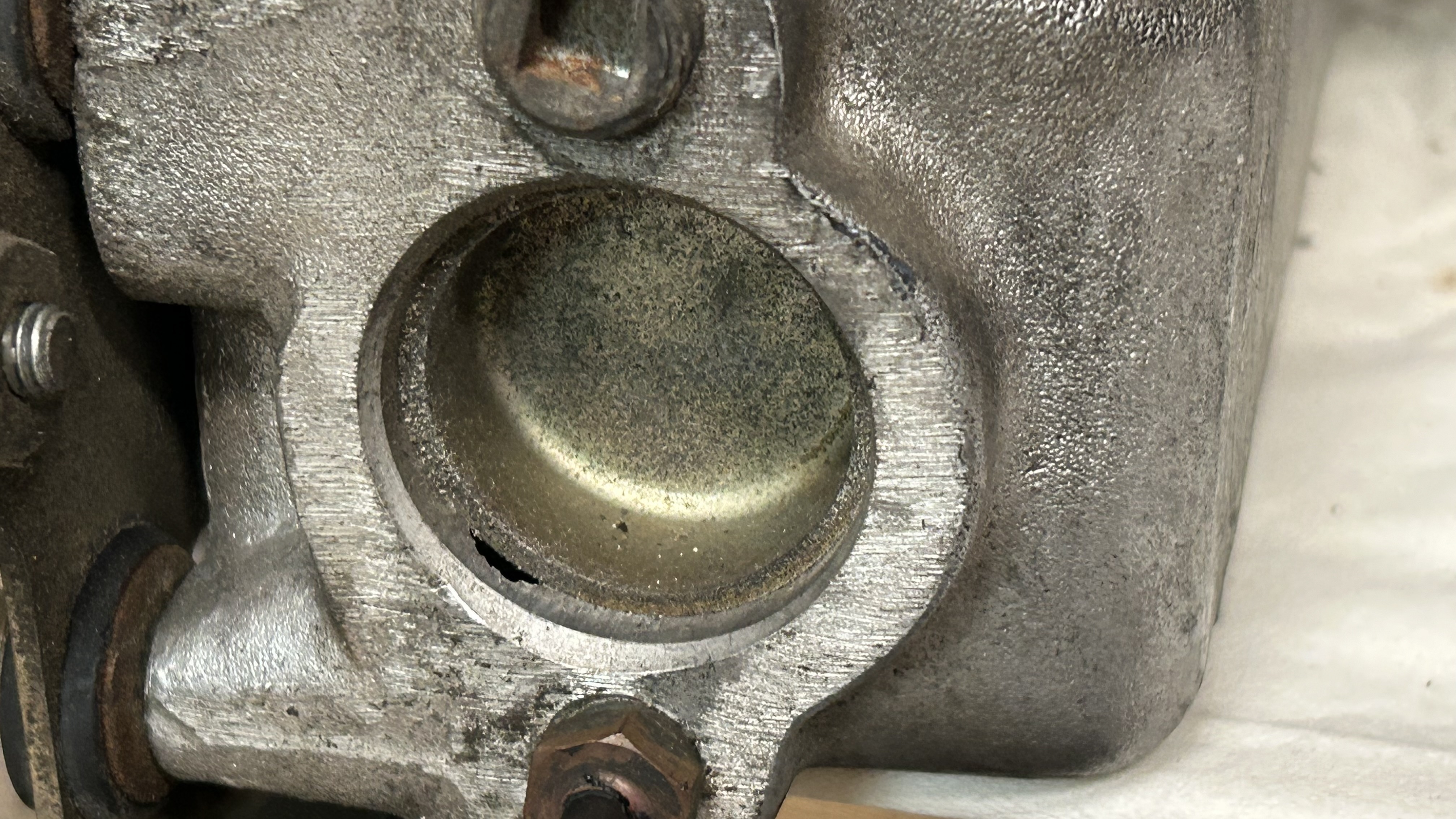

la pastille est-elle changeable ou y a t-il un moyen plus efficace de le boucher les gars
Merci :wink:

Messagepar maxdubbe » Sam 05 Oct 2024 à 18:05

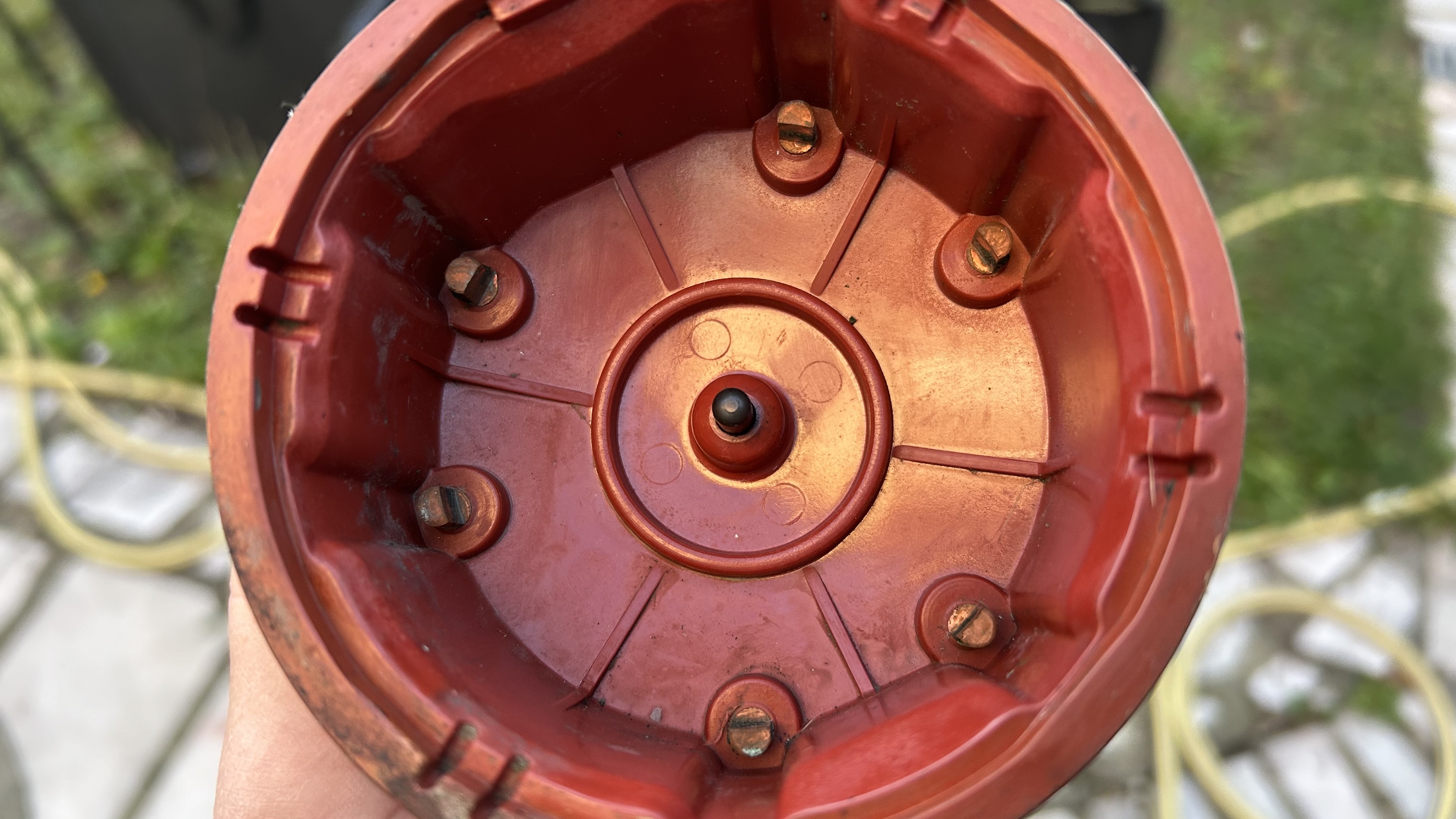

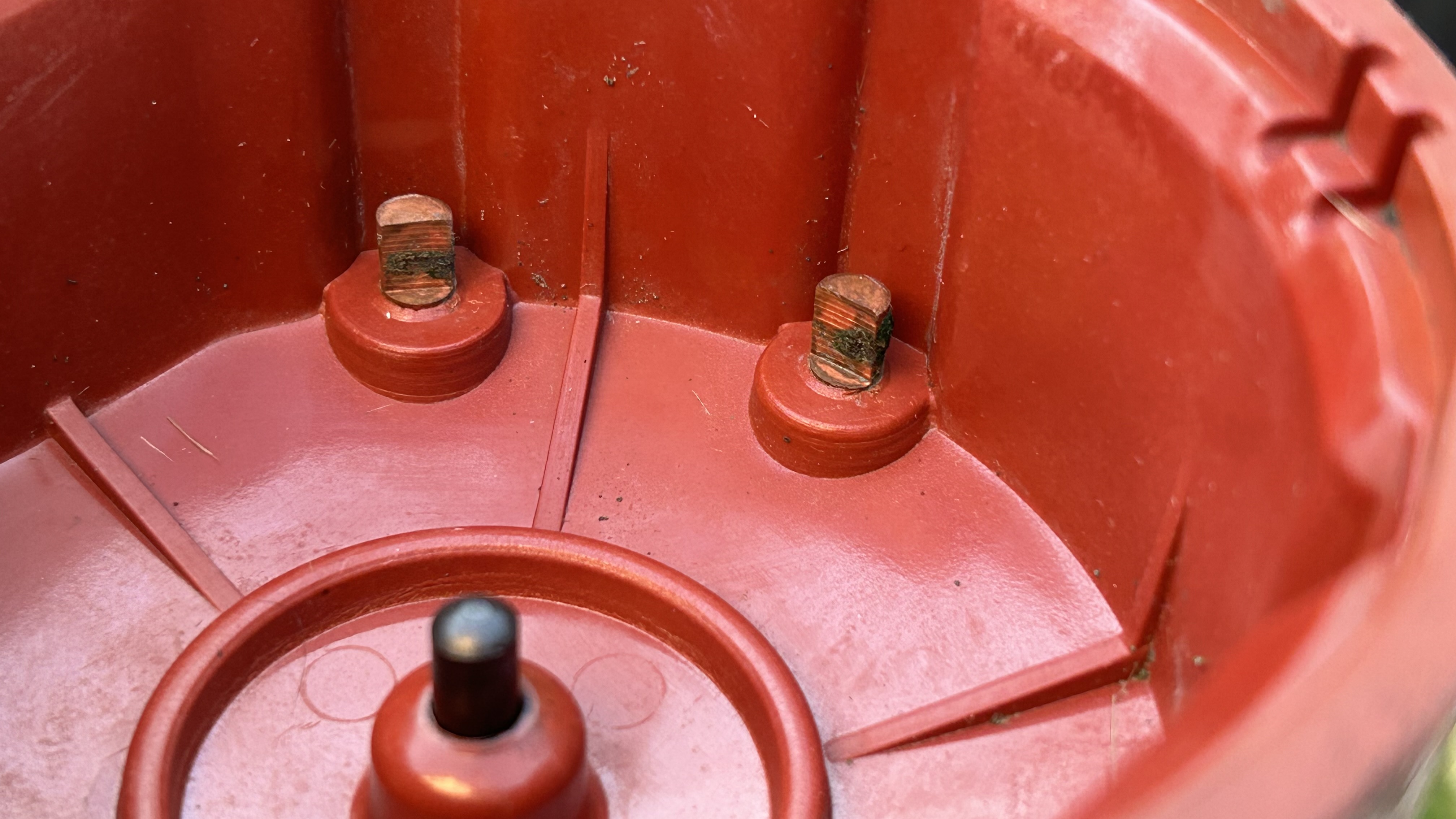

Il faut changer ta tête de delco car elle a pas mal charbonné. Le doigt d'allumeur également

Messagepar maxdubbe » Dim 06 Oct 2024 à 12:40
Pour le trou, je te conseille de pousser la pastille sablages vers l'intérieur du collecteur et de la récupérer de l'autre coté, puis de la remettre en place moins profondément pour boucher le trou.
Comme ça pas de bidouille.
Tu chauffes légèrement le collecteur pour dilater le métal. Ça sortira plus facilement.

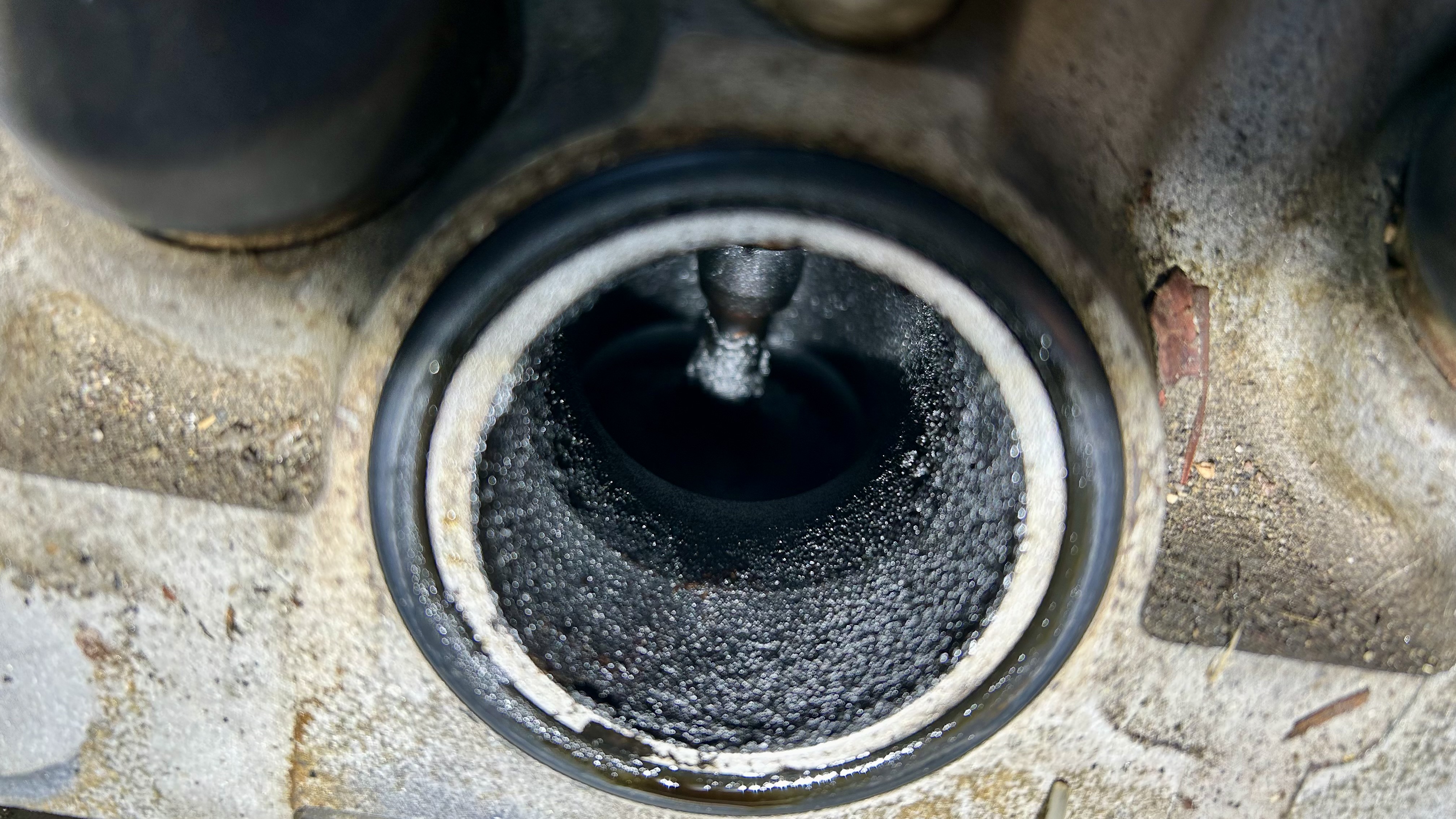

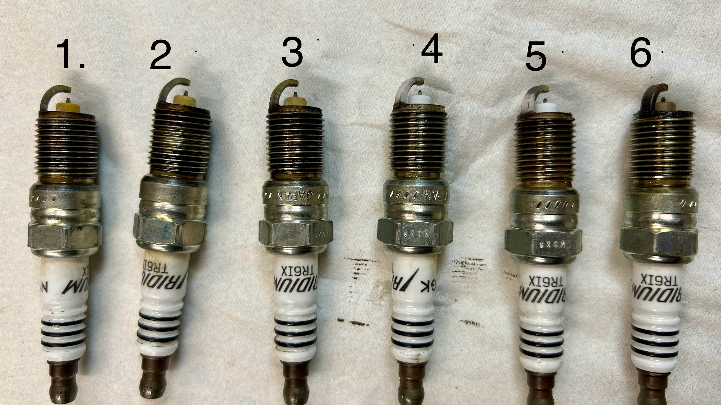

J’ai également démonté mes bougies afin de les contrôler.
Pour rappel ce sont des bougies iridium de 2020
La bougie 4 et 5 n’ont pas la même couleur
Messages: 1720
Re: DJAMEL VIN 756
Messagepar evie » Mer 09 Oct 2024 à 13:01
Ah ouai, soit ça n’injecte pas pareil, soit ça n’allume pas pareil sur les cylindres 4 et 5. C’est peut être pas mal de changer la tête de Delco.

Messagepar tx50 » Ven 11 Oct 2024 à 12:15
Ben vu la couleur, on dirait que tu tournes sur 4 cylindres! Perso, je changerais les bougies, la tête de delco et le doigt allumeur et je testerais une à une les arrivées de la HT sur les câbles...

Messagepar djamel » Sam 12 Oct 2024 à 11:44
les testés comment :?:
Messages: 1720
Re: DJAMEL VIN 756
Messagepar Stainless » Sam 12 Oct 2024 à 12:29
tu mets une bougie en contact avec la pipe d'admission et tu regardes la gueule de l'etincelle.
tes 2 bougies sont blanches mais surtout seches, je pense que tes injecteurs ne crachaient quasiment pas

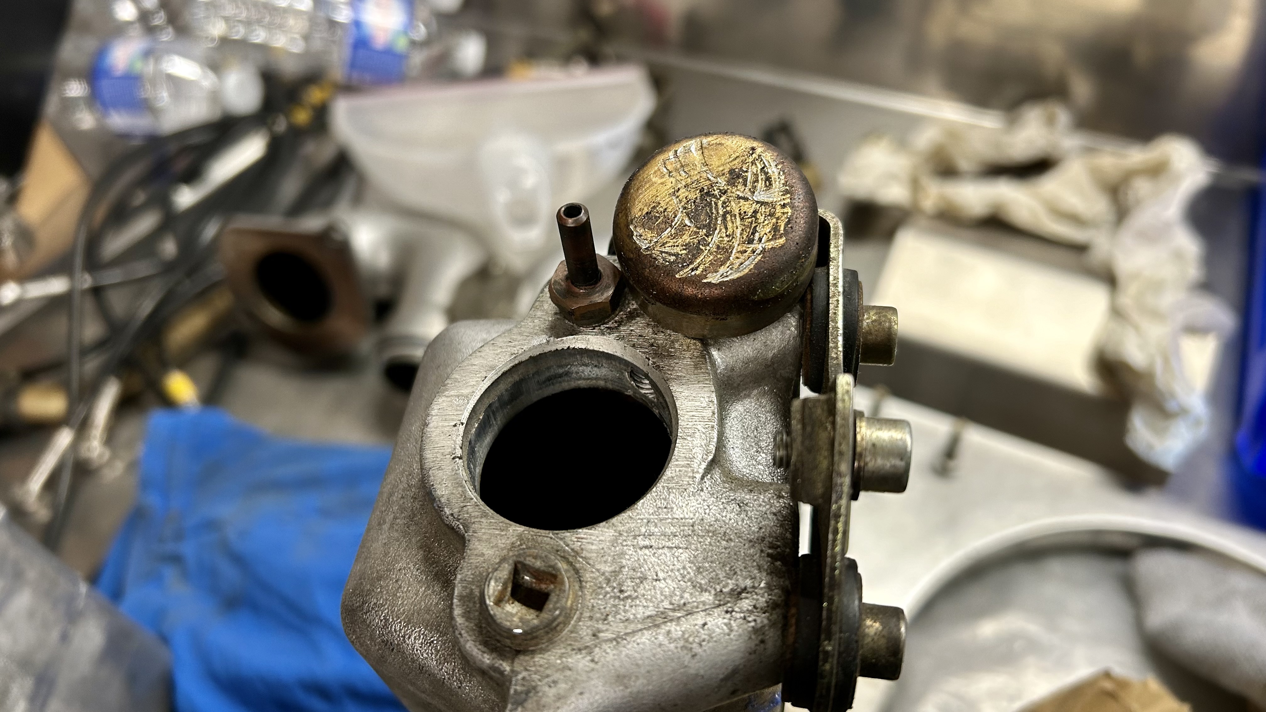

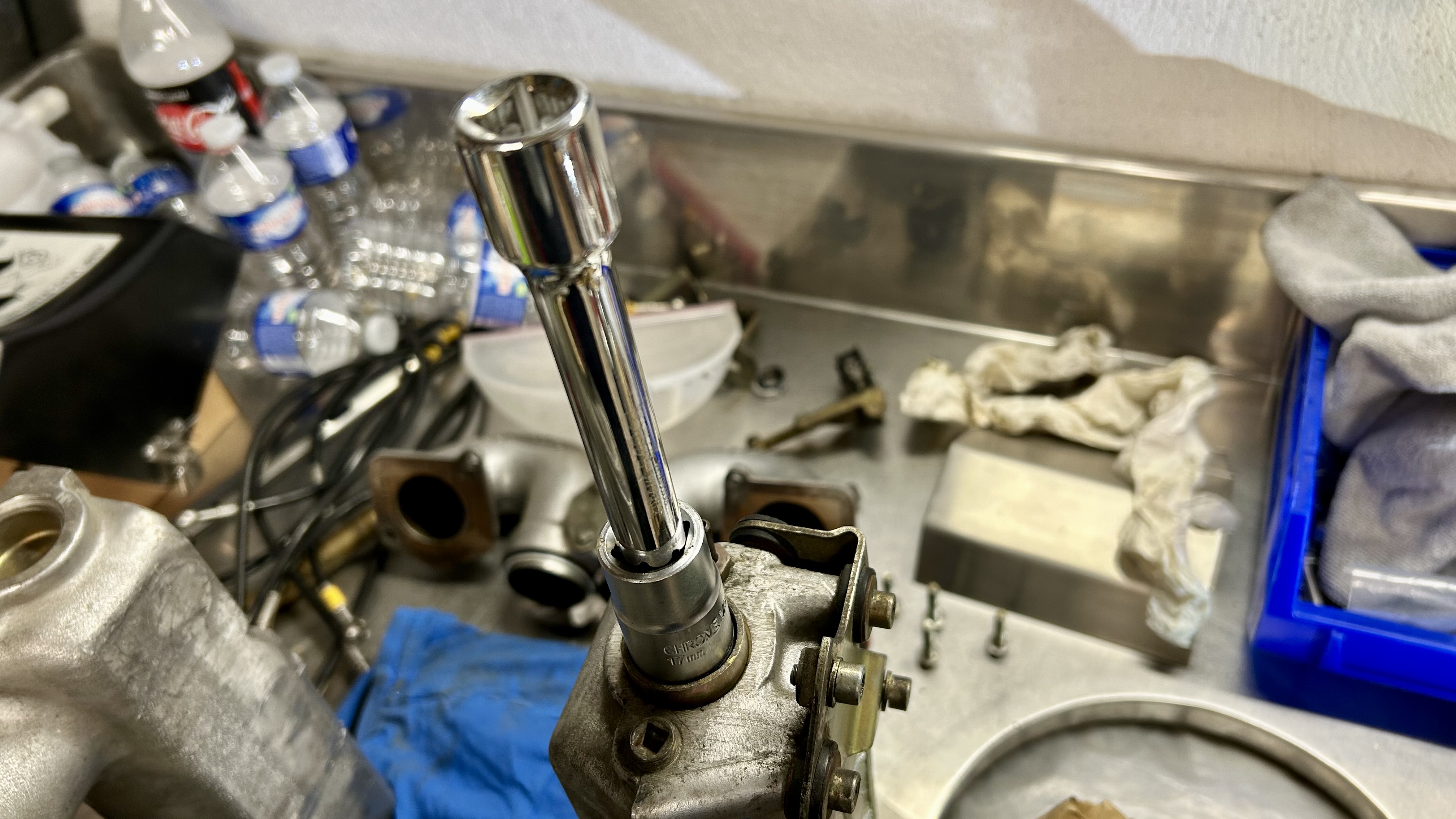

je me suis occupé de la pastille de sablage
je commence l'extraction avec une douille de 21
en la poussant vers l'intérieur
je la met en place en la tapotant dessus
8)
