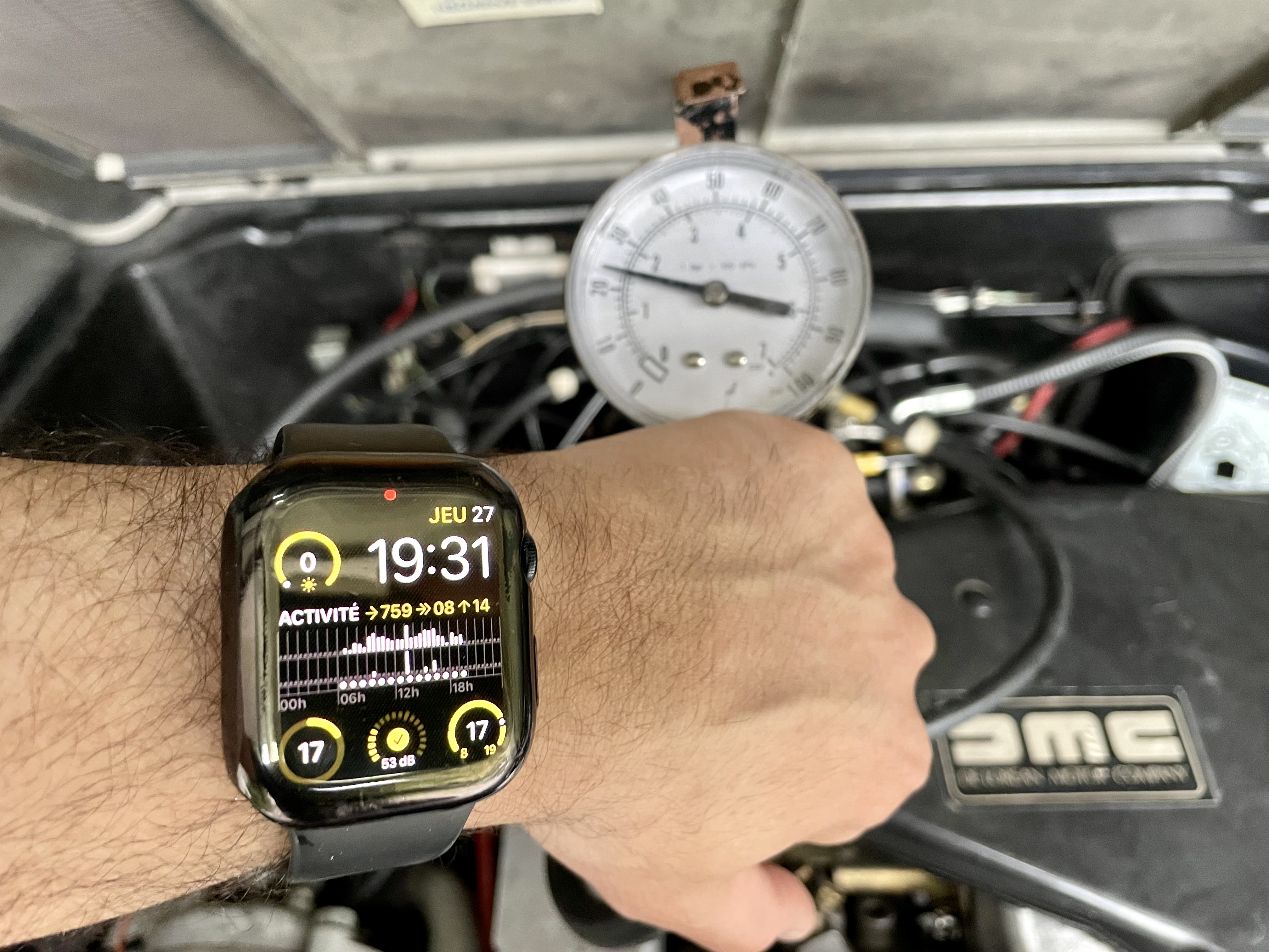

Messagepar djamel » Jeu 27 Avr 2023 à 20:06
Hello tous le monde
La suite de mon démarrage a chaud, j’ai suivi vos conseils pour le clapet anti retour.
Le modèle de pompe que j’ai, le clapet n’est pas accessible
J’en ai une deuxième en stock, mais ça m’embêté de la remplacer. Étant donné qu’elle fonctionne très bien
Du coup, j’en ai commandé un sur Amazon
J’en ai mis un de diamètre de 8, mais l’idéal aurait été 6 ou 7
Mise en place en respectant bien le sens
Je recommence de nouveau le teste de pression avec la pompe à essence shunter
La pression tient 8)
1 heure après
Démarrage moteur, puis à chaud
Elle a redémarré à chaque fois :D :D
Et dire que c’était cette petite babiole qui posait un si gros problème :mrgreen:
Merci à tous pour vos conseils :ios_20:

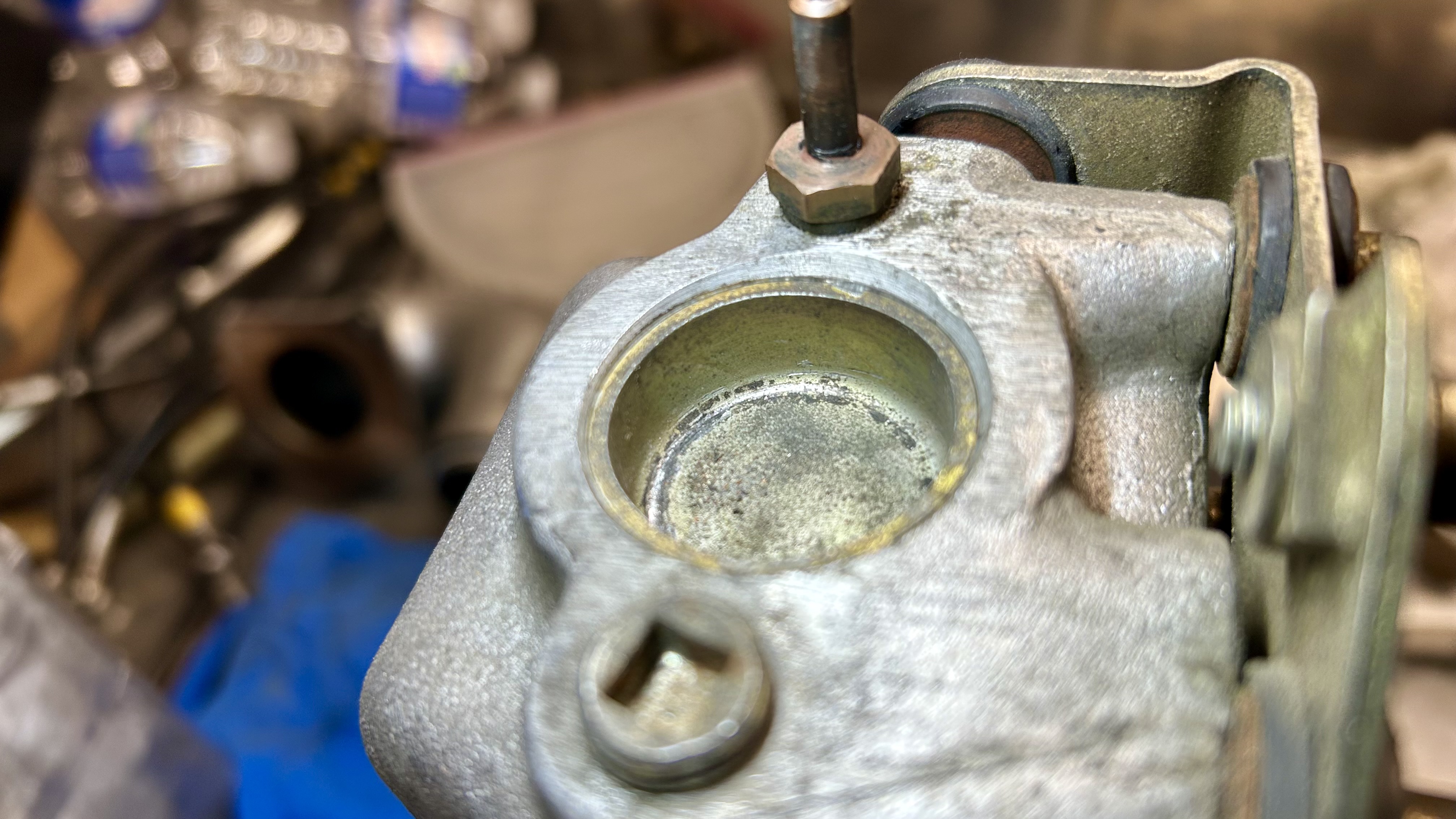

Messagepar djamel » Sam 05 Oct 2024 à 13:13
hello a tous :D
Depuis 1 an environ j'ai mon ralenti de la delo qui n'est pas optimum
j'ai remplacé mes 6 injecteurs car 3 ne crachaient pas bien, et du coup je les ai tous changés, j'avais trouvé une amélioration mais ce n'était toujours pas ça. surtout quand on a un moyen de comparaison avec les delo des copains pendant les sorties nationales
les choses se sont dégradées au fil du temps
un ralenti très instable à froid et à chaud nickel mais pas au top
pendant la tech session chez Fred on a constaté une durite déconnectée du "vacum solenoid"; c' était mieux au démarrage à froid. Eric m'a fait un réglage de la richesse et un léger gain en consommation
apres mûre réflexion il était grand temps d'envoyer l'injection à contrôler.
démontage
à présent mes questions sont les suivantes ....
selon vous sont-ils encore bons :?:
car par moment la Delo me donne l'impression qu'elle tourne sur 5 cylindres
la suivante
je peux les nettoyer sans faire de dégâts :?:
et la cerise sur le gâteau
la pastille est-elle changeable ou y a t-il un moyen plus efficace de le boucher les gars
Merci :wink:

Messagepar maxdubbe » Dim 06 Oct 2024 à 12:40
Pour le trou, je te conseille de pousser la pastille sablages vers l'intérieur du collecteur et de la récupérer de l'autre coté, puis de la remettre en place moins profondément pour boucher le trou.
Comme ça pas de bidouille.
Tu chauffes légèrement le collecteur pour dilater le métal. Ça sortira plus facilement.

je me suis occupé de la pastille de sablage
je commence l'extraction avec une douille de 21
en la poussant vers l'intérieur
je la met en place en la tapotant dessus
8)
