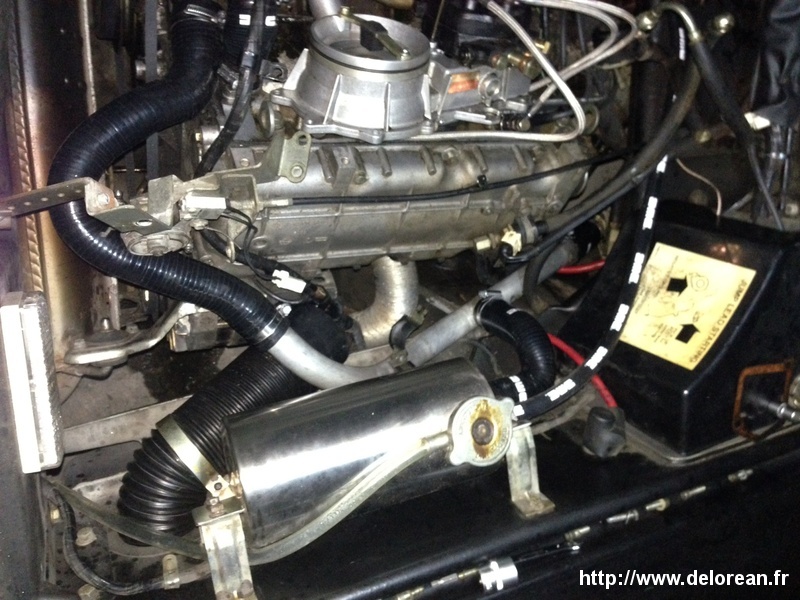

Quelques photos des nouvelles durites d'eau seront faites et j'en ai profité pour changer mes courroies tant qu'à faire.

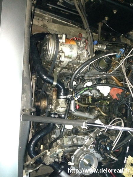

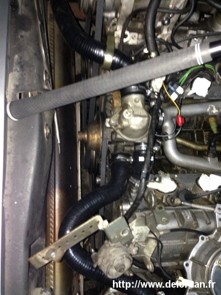

Messagepar Joedjd » Mar 19 Nov 2013 à 17:27

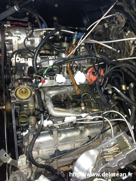

J'ai écouté les sages du forum ainsi que éd. Je ne prend pas de réservoir d'essence mais une pompe a eau.
J'ai réussi a virer mes bougies alléluia !!
Et j'ai fini de mettre les durites d'eau a l'arrière j'attends les 4 tubes pour changer ceux de dessous et je finirai de changer les durites et le radiateur.
Sa avance pas trop mal.

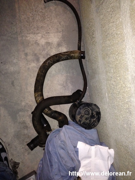

Messagepar Stainless » Mar 19 Nov 2013 à 17:32
ils étaient tous bouffés, ces tubes ?

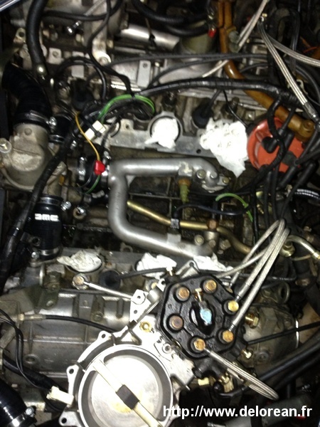

Messagepar Joedjd » Mar 19 Nov 2013 à 17:39
Oui bien attaqués surtout ceux autour de la pompe a eau les petits de part et d'autre fixé sur le haut cylindre.
Ceux de dessous yen a un qui est tordu alors je le vire et j'en profite pour changer les 3 autres.
Et les tuyaux en caoutchouc sont craquelés et très secs et usé.
Messagepar Stainless » Mar 19 Nov 2013 à 17:42
j'espère que le bloc n'est pas trop attaqué, vu les dégâts
Messagepar Joedjd » Mar 19 Nov 2013 à 18:21
Non pourquoi ? Quels dégâts ?
Messagepar Joedjd » Mar 19 Nov 2013 à 18:22
Non en faite c'est les tubes qui ont pris le reste est ok.
Messagepar Stainless » Mar 19 Nov 2013 à 18:22
si la corrosion galvanique a autant attaqué ces pièces, elle en a fait de même a l'interieur du bloc. mais ça, on ne peut pas le voir :(
