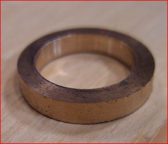

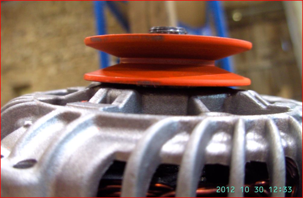

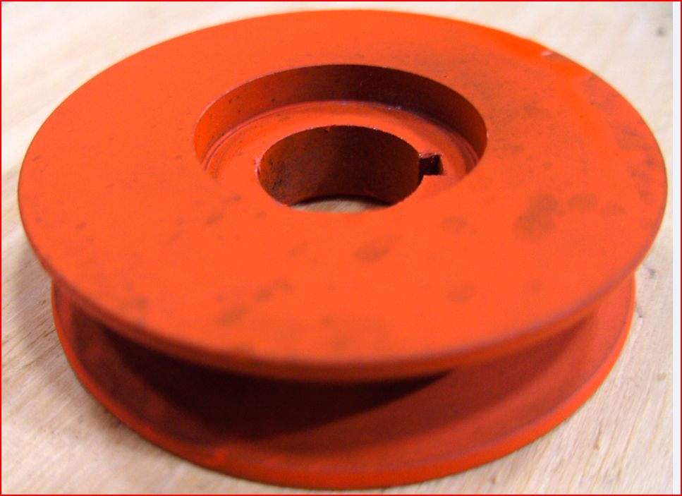

Pour placer la poulie d'origine sur le nouvel alternateur et aligner la courroie, j'ai réalisé une bague et creusé dans la poulie pour loger l'écrou.
Mais il faut un tour. Si tu n'habites pas trop loin, je peu te réaliser ça.
