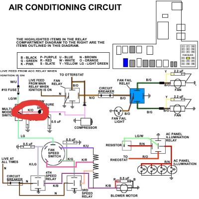

Messagepar liquidsnake » Lun 29 Juin 2020 à 15:31

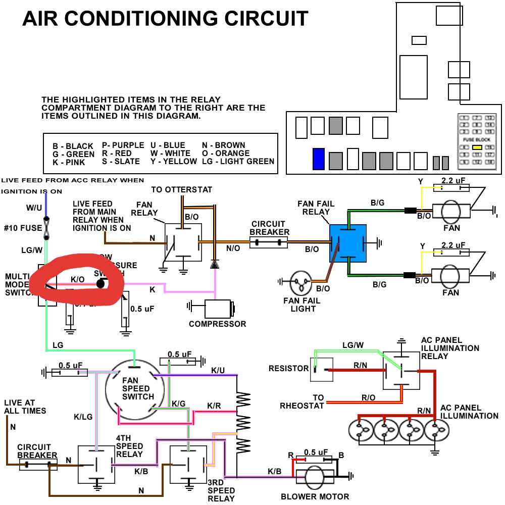

Quelques soucis de clim sur 3487, j'ai tout de suite pensé à un souci de charge mais...
Depuis quelques temps j'avais un petit souci de mode switch avec la ventilation qui ne s'allume plus dans certaines positions j'en profite donc pour démonter, nettoyer les contacts avant d'aller faire une charge de clim.
Et là, à ma grande surprise je n'ai pas de 12 volts qui arrive au switch BP, le 12V sort bien du mode switch, mais arrivé au BP plus rien.... une idée ?
J'ai également essayé de débrancher le condensateur mais cela ne change rien
Messages: 2262
Re: Stephane Vin #3487
Messagepar liquidsnake » Lun 29 Juin 2020 à 17:02
Le switch HP doit il être passant même en l'absence (ou manque) de gaz et sauf a haute pression ? Si c'est le cas le mien est HS
Messages: 2262
Messagepar Stainless » Lun 29 Juin 2020 à 18:08
oui le HP doit etre NC. pour le reste, verifie les contacts dans la broche qui se trouve sous le tdb coté passager. il y a une illutration dans le howto sur la modification du cycle des ventilos

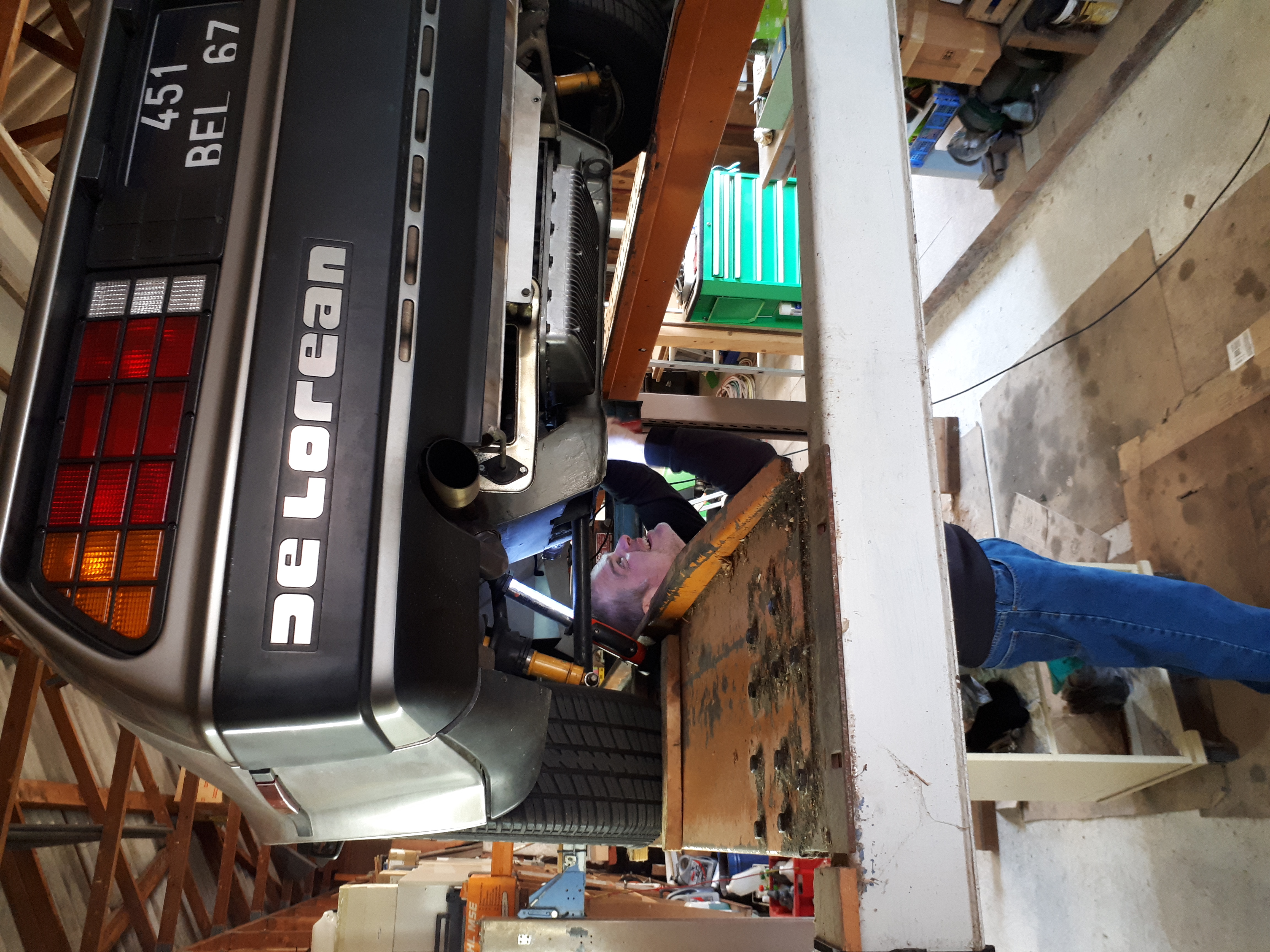

Messagepar liquidsnake » Mar 27 Oct 2020 à 21:44

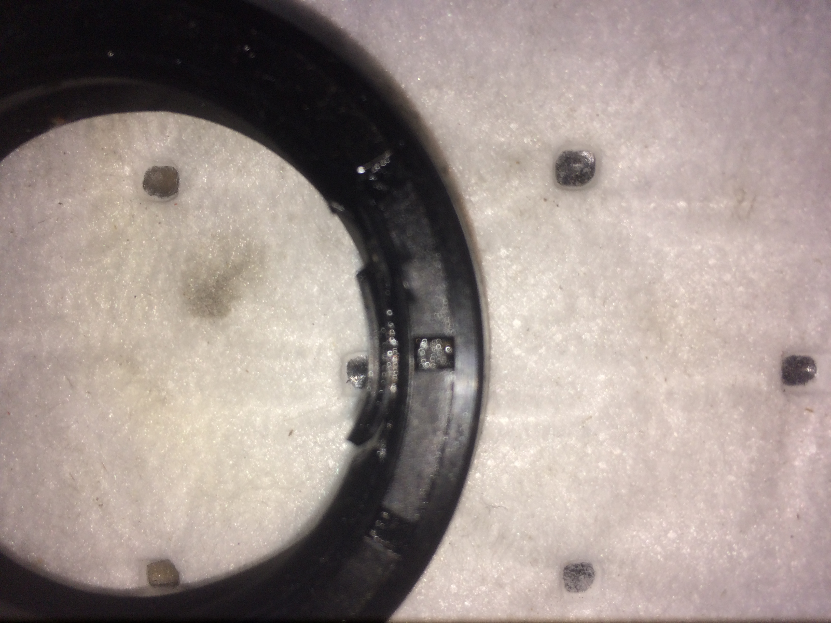

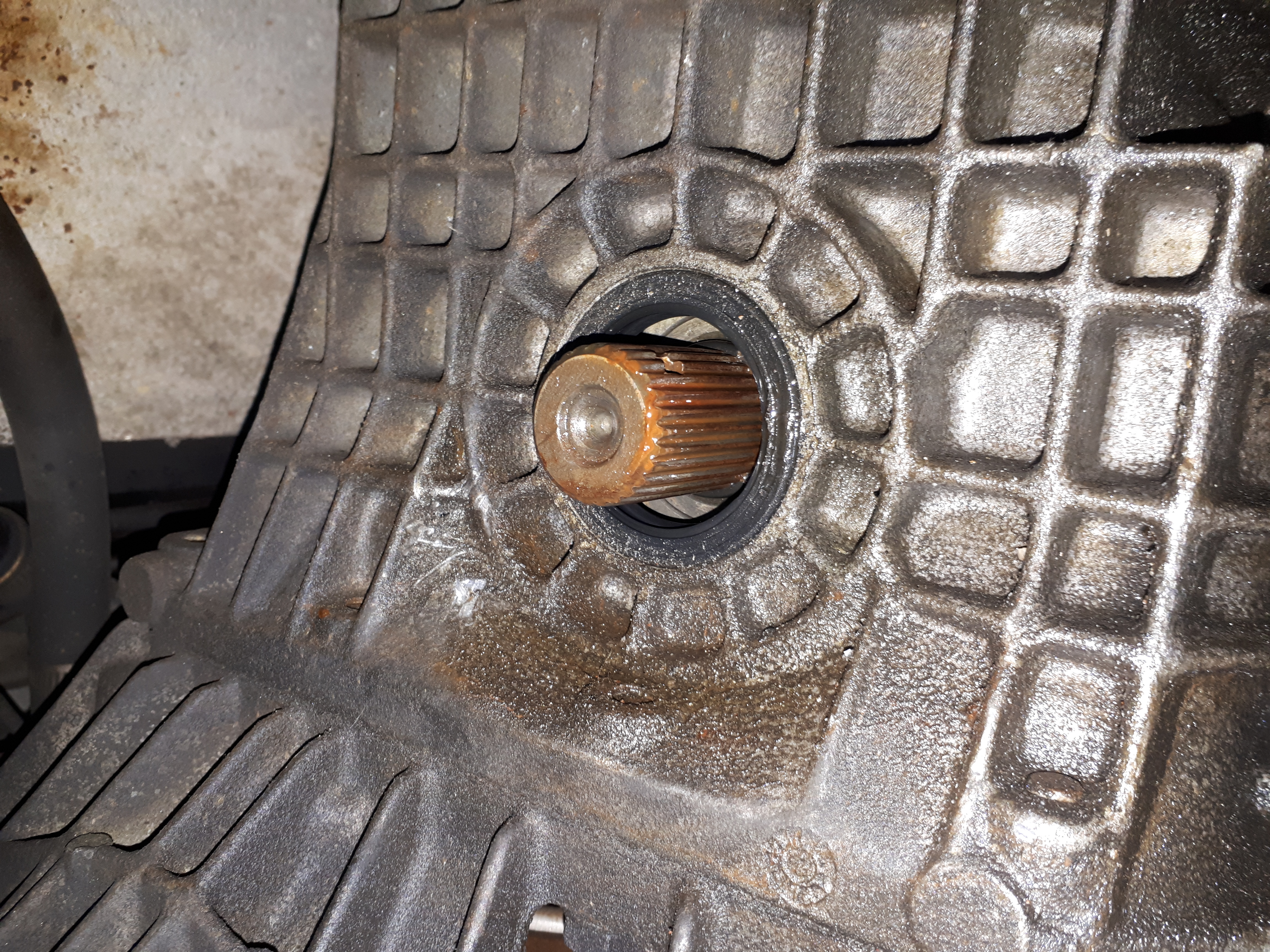

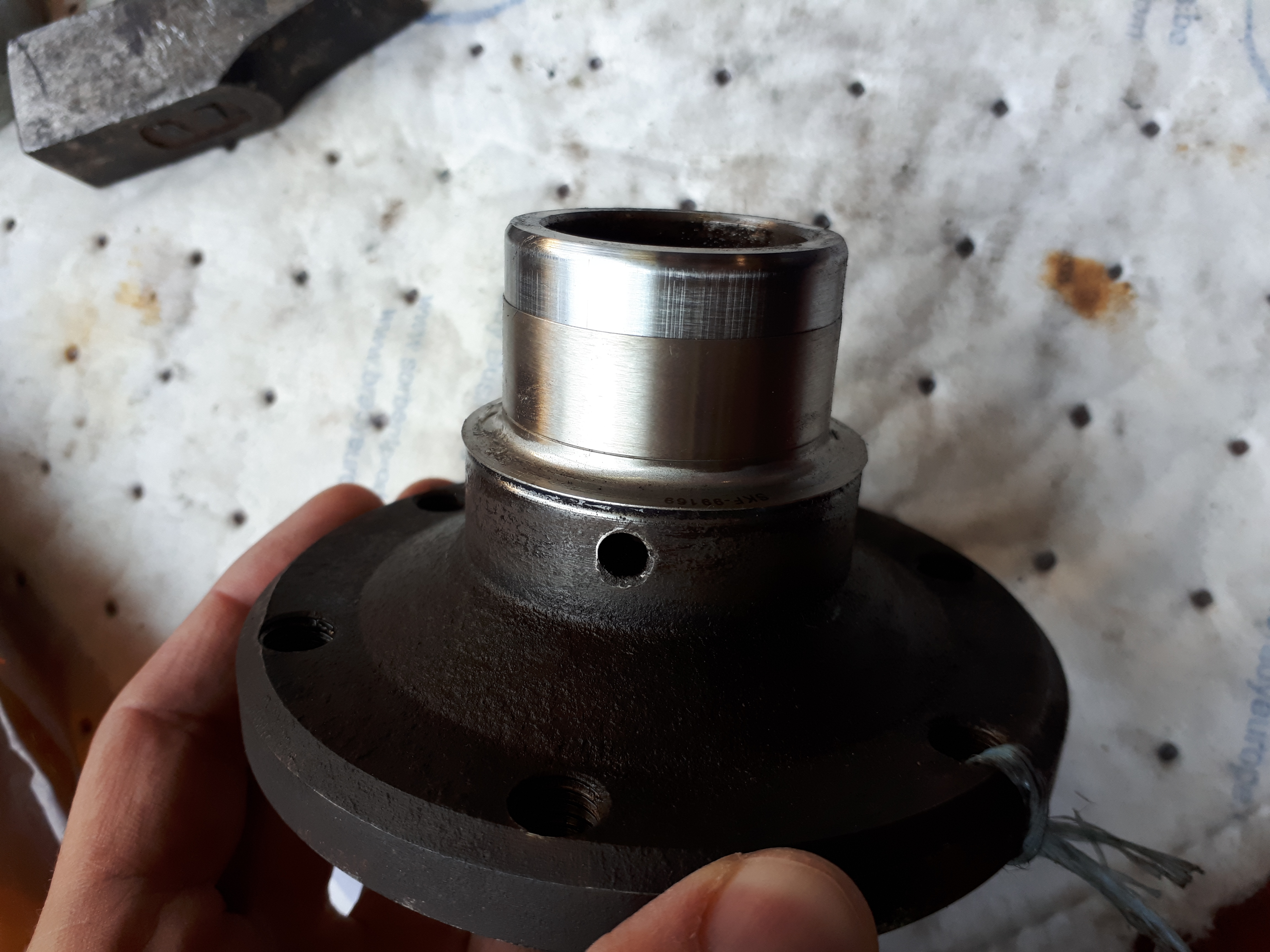

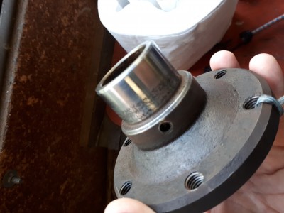

Et moi j'ai profité que Michel soit la dedans pour que l'on fasse mes joints spi ensemble 8)
Merci Michel !
Messages: 2262
Messagepar Bastien-fma » Mer 28 Oct 2020 à 12:24
Et donc verdict ? ça suinte encore ou c"est bien sec ?
Messagepar liquidsnake » Mer 28 Oct 2020 à 14:41
Pour l'instant c'est sec mais je n'ai que fait 150 miles... a voir avec un peu plus !
Messages: 2262
Messagepar Bastien-fma » Mer 28 Oct 2020 à 16:10
Tu as acheté où ta nouvelle pièce ?
Moi même avec le sleeve, ça suinte encore :twisted:
Messagepar liquidsnake » Mer 28 Oct 2020 à 19:28
Tout vient de chez les anglais
Messages: 2262
Messagepar Michel67 » Mer 28 Oct 2020 à 21:29
Bastien-fma a écrit:Tu as acheté où ta nouvelle pièce ?
Quand j'avais monté (sur ma voiture) les tulipes avec les sleeves sur les axes cannelées, j'avais bien graissé les sleeves pour que son bord glisse bien sur les lèvres du joint spy. Mais d'un coté, j'avais mal repairé la tulipe sur l'axe pour passer le clips fendu.J'ai dû mis reprendre 2 à 3 fois.
Et j'ai blèssé le joint. Ca a tenu 80 Mlls et ça a fuit. C'est pour ça qu'on vois des morceaux de ficelles sur les tulipes pour le repairage au remontage.
C'est peut être ça ton problême de suintement ? une lèvre du joint s'est peut être retournée au remontage ?
