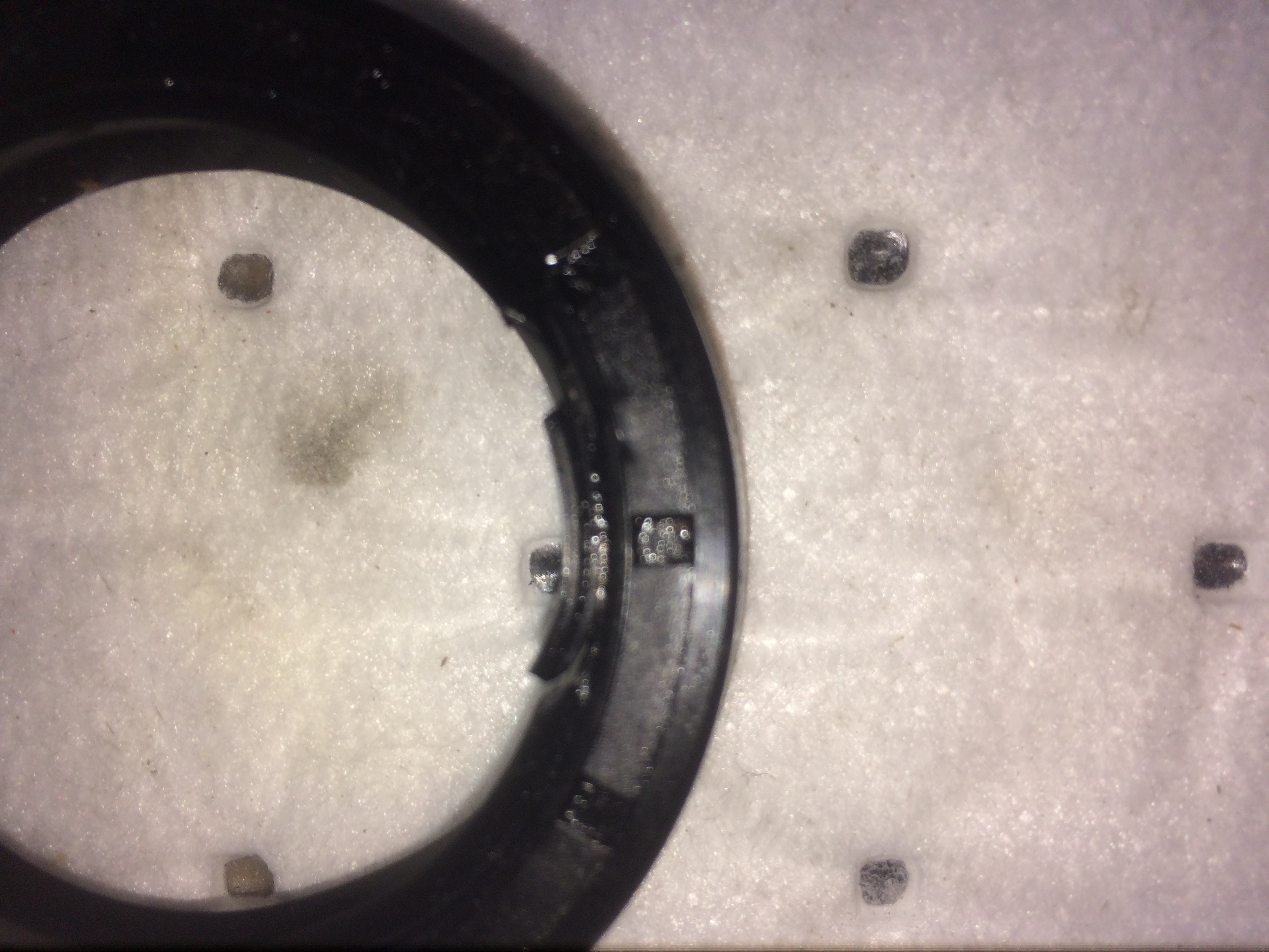

Messagepar liquidsnake » Mar 27 Oct 2020 à 21:44
Et moi j'ai profité que Michel soit la dedans pour que l'on fasse mes joints spi ensemble 8)
Merci Michel !
Re: Stephane Vin #3487
Messagepar Bastien-fma » Mer 28 Oct 2020 à 12:24
Et donc verdict ? ça suinte encore ou c"est bien sec ?
Messagepar liquidsnake » Mer 28 Oct 2020 à 14:41
Pour l'instant c'est sec mais je n'ai que fait 150 miles... a voir avec un peu plus !
Messagepar Bastien-fma » Mer 28 Oct 2020 à 16:10
Tu as acheté où ta nouvelle pièce ?
Moi même avec le sleeve, ça suinte encore :twisted:
Messagepar liquidsnake » Mer 28 Oct 2020 à 19:28
Tout vient de chez les anglais
Messagepar Michel67 » Mer 28 Oct 2020 à 21:29
Bastien-fma a écrit:Tu as acheté où ta nouvelle pièce ?
Quand j'avais monté (sur ma voiture) les tulipes avec les sleeves sur les axes cannelées, j'avais bien graissé les sleeves pour que son bord glisse bien sur les lèvres du joint spy. Mais d'un coté, j'avais mal repairé la tulipe sur l'axe pour passer le clips fendu.J'ai dû mis reprendre 2 à 3 fois.
Et j'ai blèssé le joint. Ca a tenu 80 Mlls et ça a fuit. C'est pour ça qu'on vois des morceaux de ficelles sur les tulipes pour le repairage au remontage.
C'est peut être ça ton problême de suintement ? une lèvre du joint s'est peut être retournée au remontage ?
