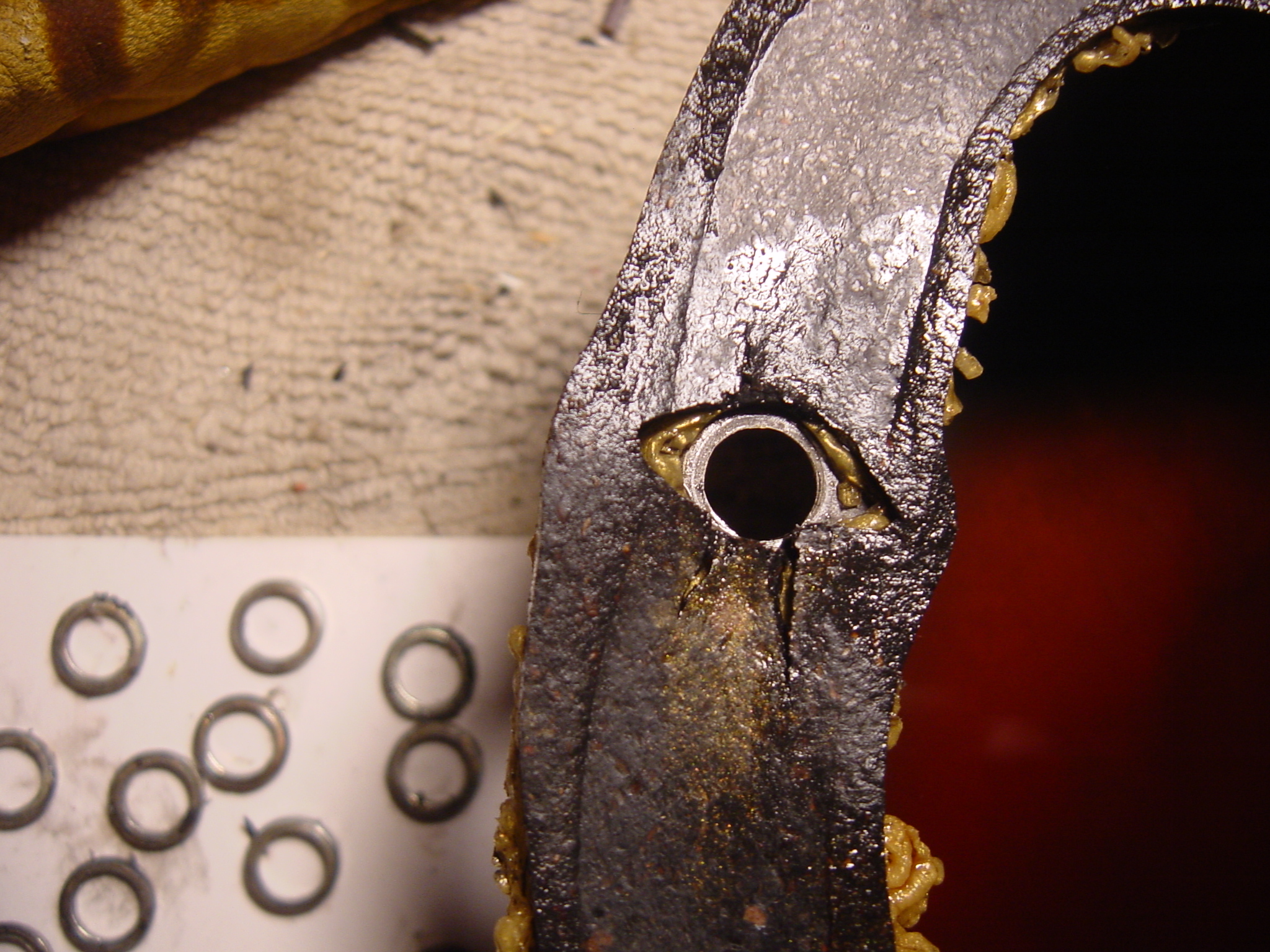

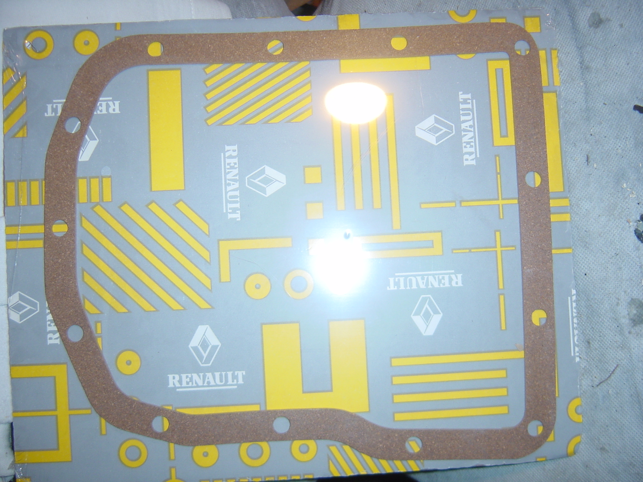

Fuite d'huile à la boite de vitesse depuis un bout de temps...
Je m'y colle...bon pas étonnant vu la gueule du joint...peut être un peu trop serré les vis :?
En tout cas ce joint me paraissait suspect au départ, je reviens au modèle de la marque comme celui d'origine, ça devrait aller beaucoup mieux.

Messagepar Stainless » Sam 07 Juin 2014 à 22:42
est ce qu'il y avait bien toutes les entretoises ?

Messagepar Stainless » Dim 08 Juin 2014 à 07:25
il faut impérativement les entretoises entre le carter et la boite, sinon le joint s'écrase, la tôle se déforme et c'est la fuite assurée. elle partent souvent à la poubelle avec l'ancien joint...

Messagepar MARCUS » Dim 08 Juin 2014 à 20:40
Oui toutes les entretoises étaient en place mais ce joint en simili je sais pas quoi ne tiens pas la distance.
Après le début de fuite j'avais redonné un tour de clef aux vis, sans doute ce qui l'a achevé.
Le joint en liège d'origine Renault que j'avais changé la première fois n'a jamais fuit !
J'ai également copié un truc à Doc et j'ai ajouté un morceau de durite fendu sur la sortie du câble de commande de boite remplie de patte à joint. Une autre source potentielle de suintement.
