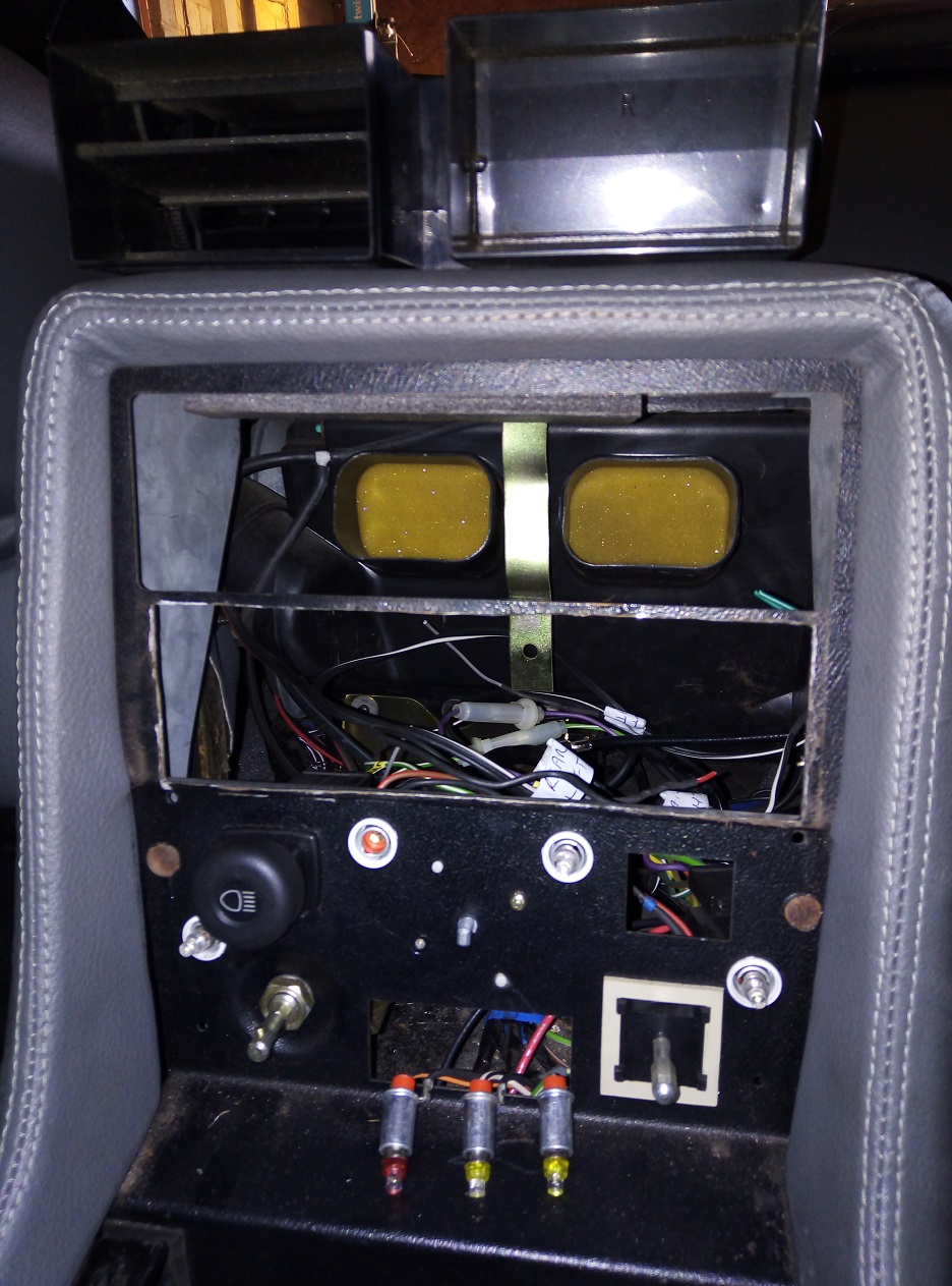

Messagepar MarvinBerry27 » Lun 23 Mar 2020 à 14:30
fil mauve : +12 permanent (pour la mémoire des stations du poste et l'horloge si équipé, de mémoire oui pour le tiens tu as l’horloge)
Fils vert / blanc : +12 après contact : c'est le 12v principal du poste

Messagepar tx50 » Lun 23 Mar 2020 à 19:42

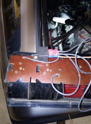

Merci Dimi... j'ai en effet mesuré au voltmètre et c'est ok. La masse est prise sur la console apparemment?? vaut-il mieux en retirer une du compartiment relais????
Après un peu de nettoyage, il y a moins de monde:
[/attachment]
Par contre j'ai laissé ce branchement avec relais dans le feu ARG, visiblement modif pour feu anti brouillard mais j'ai du mal à comprendre le branchement

Messagepar tx50 » Lun 23 Mar 2020 à 20:01
pour le connecteur d'origine : dispo chez Ed pour quelques Euros...
https://www.delorean.eu/catalog/product ... s_id=75038
Dim[/quote]
26€ pour le seul connecteur qui m'intéresse......; je vais trouver une autre solution maison....

Messagepar MarvinBerry27 » Mar 24 Mar 2020 à 10:04
tant que tu ne coupe pas le fil d'origine .... j'ai déjà vu un poste avec des mini cosses plates que le mec avait introduit une à une dans la prise du Craig ! (lui non plus il ne devait pas avoir le connecteur sur la voiture).
Pour la masse : elle est reprise sur le châssis métallique.
Pour le relais : je ne sais pas lol

Messagepar tx50 » Mar 24 Mar 2020 à 12:19
Je vais justement virer le connecteur d origine pour en mettre un moderne

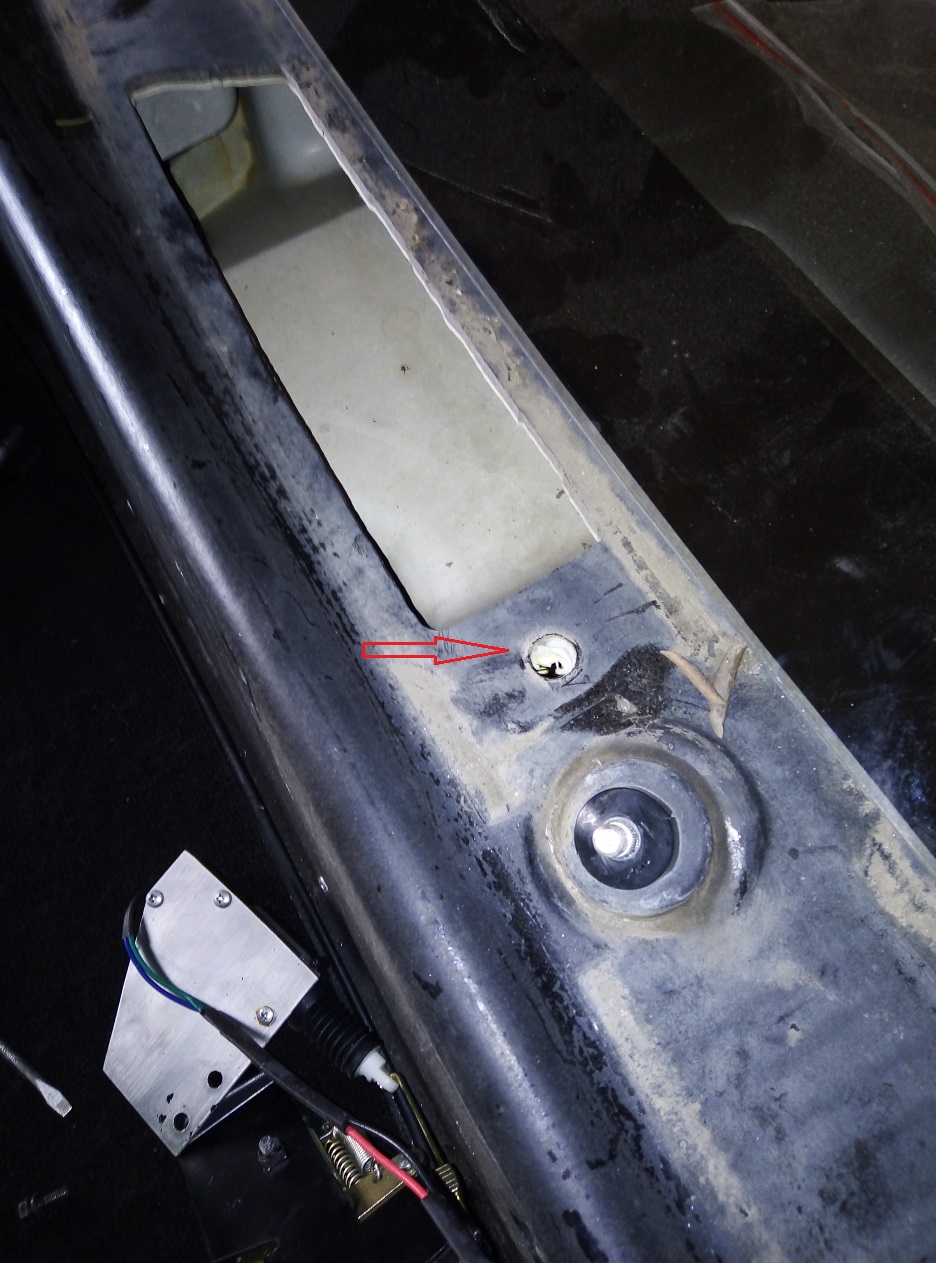

Bon, j'ai fini le remontage du Craig (reste plus que la platine métallique à coller). Je me suis attaqué à la réparation de mon lave glace qui pisse sous la voiture: apparemment le tuyau est débranché sous la grille de pare-brise:
Par contre, impossible de le récupérer par l'orifice trop petit... Par où passe ce tuyau? Comment je peux l'attraper pour le changer???
Messages: 732
Re: Fred et VIN#7088
Messagepar Stainless » Jeu 02 Avr 2020 à 18:28
par l'habitacle, il faudra te contorsionner sous le tableau de bord

Messagepar Joedjd » Jeu 02 Avr 2020 à 18:42
tx50 a écrit:Bon, j'ai fini le remontage du Craig (reste plus que la platine métallique à coller). Je me suis attaqué à la réparation de mon lave glace qui pisse sous la voiture: apparemment le tuyau est débranché sous la grille de pare-brise:
sous le TDB tu vas kiffer ahah il faut suivre le tuyau qui arrive vers la baie de pare brise

Messagepar tx50 » Jeu 02 Avr 2020 à 19:59
un 69 pour bricoler.... j'adore!!!!! je vais donc m'assouplir demain matin pour remédier au pb. Côté aile gauche, il passe où?

Messagepar Joedjd » Ven 03 Avr 2020 à 12:20
tx50 a écrit:un 69 pour bricoler.... j'adore!!!!! je vais donc m'assouplir demain matin pour remédier au pb. Côté aile gauche, il passe où?
suit le tuyau ;)
