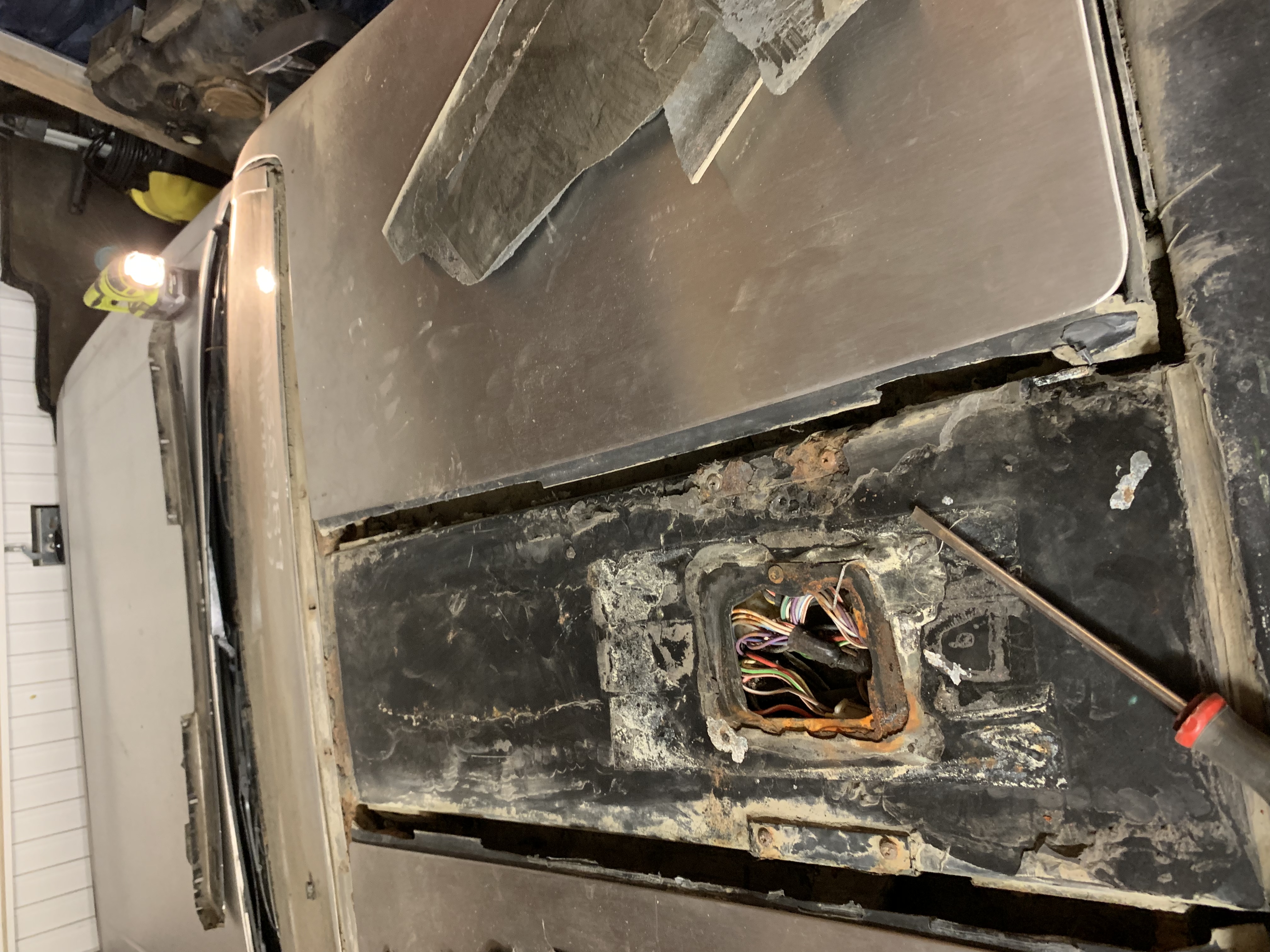

Effectivement ton roof box est soulevé, tu es bon pour le renfort
Re: Brice / VIN 5517
Messagepar Beeboy » Lun 06 Mai 2019 à 20:42
Et c’est obligatoire de décontraindre les barres de torsion pour faire ca?
L’avantage déjà c’est que rien n’est fissuré donc ça doit être rattrapable. Je profiterai pour mettre un coup de spray contact sur les fiches dans la roof box

Messagepar Beeboy » Mar 07 Mai 2019 à 22:49
Arrghhh!!! L’ancien proprio a du avoir les oreilles qui ont sifflé!
Quelle idée à la con de coller le T panel avec du silicone!
Tout se qui doit être rapide prend dix plombes sur ma voiture à chaque fois!
Le moindre truc te prend plusieurs heures!
J’ai quasi tout enlever mais pour décoller le T panel sans le déformer, la misère et pour enlever le silicone collé sur le toit aussi!

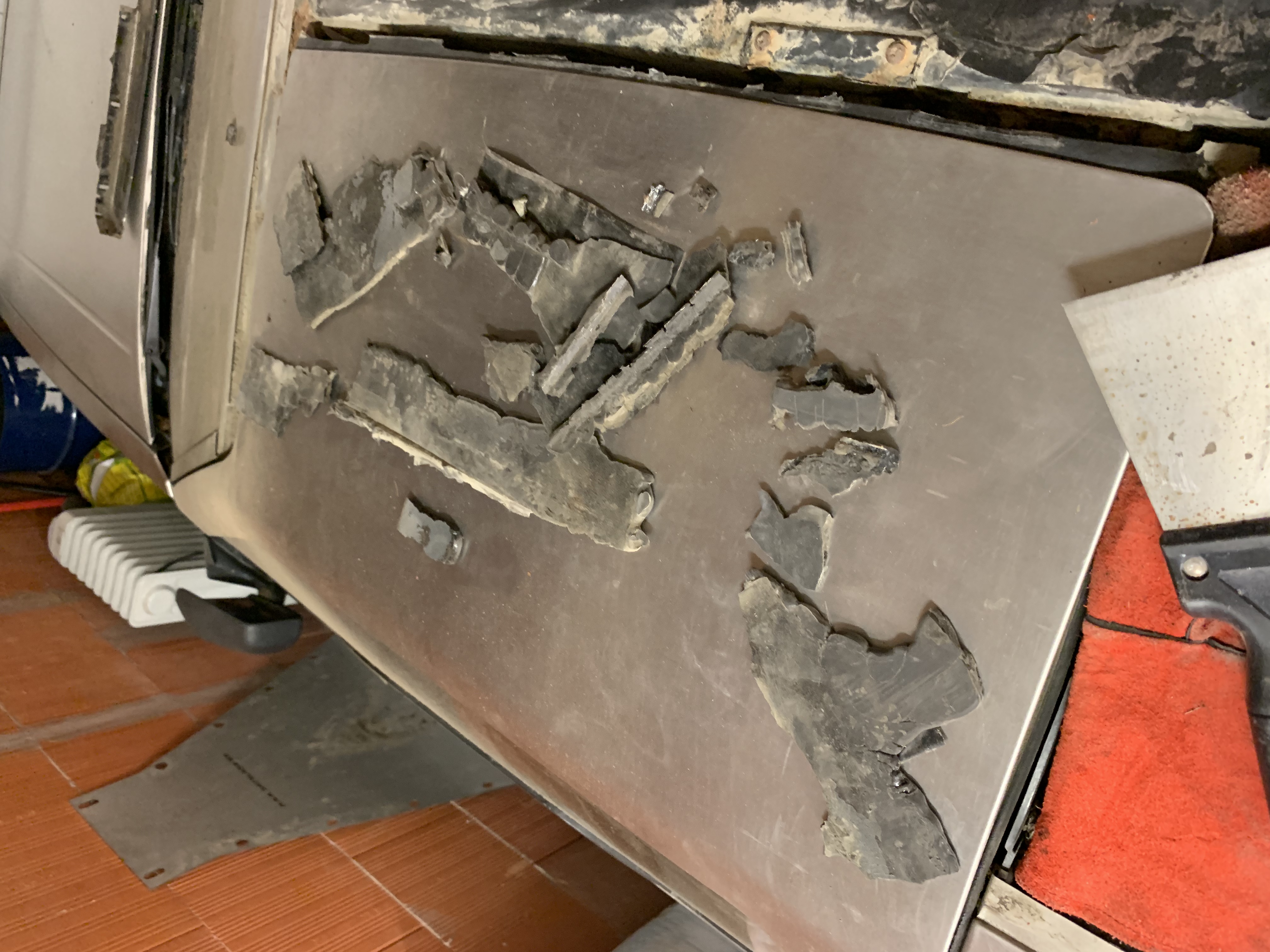

Messagepar Beeboy » Lun 13 Mai 2019 à 20:45
Bonsoir tout le monde.
Ce soir j’ai démonté le capot car je me suis aperçu que la plaque inox se décollait du dessous en fibre.
Ça vous ai déjà arrivé?
Je recolle au silicone?
Je vais aussi démonter mes ailes avant.
Comment accéder aux vis? Notamment celles qui sont entre l’aile et la lame noire?
Je sais pas comment faire :-s
Merci

Messagepar Stainless » Lun 13 Mai 2019 à 21:22
le silicone, ça n'adherera pas ... à choisir j'opterais plutot pour de la colle à pare brise.
de quelle "lame noire" parles tu ? les vis sont toutes sous les joints d'intemperie

Messagepar Beeboy » Lun 13 Mai 2019 à 22:20
Oui j’ai vu qu’il y avait des vis sous le capot sous le gros joint caoutchouc mais aussi des vis au niveau de la portière Dessous le joint également.
En revanche, il y en a encore sur le bas? Vers l’avant? A moins que l’aile ne soit pas fixée en bas?!
Merci pour l’idée de la colle à pare-brise. J’y avais pas pensé! :-)
