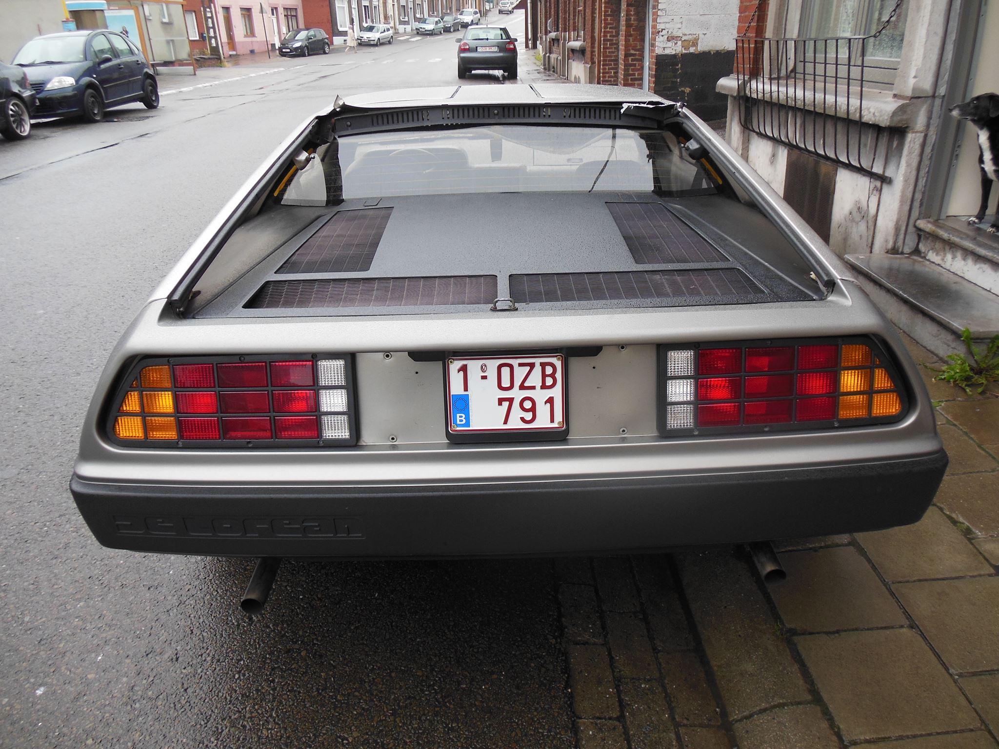

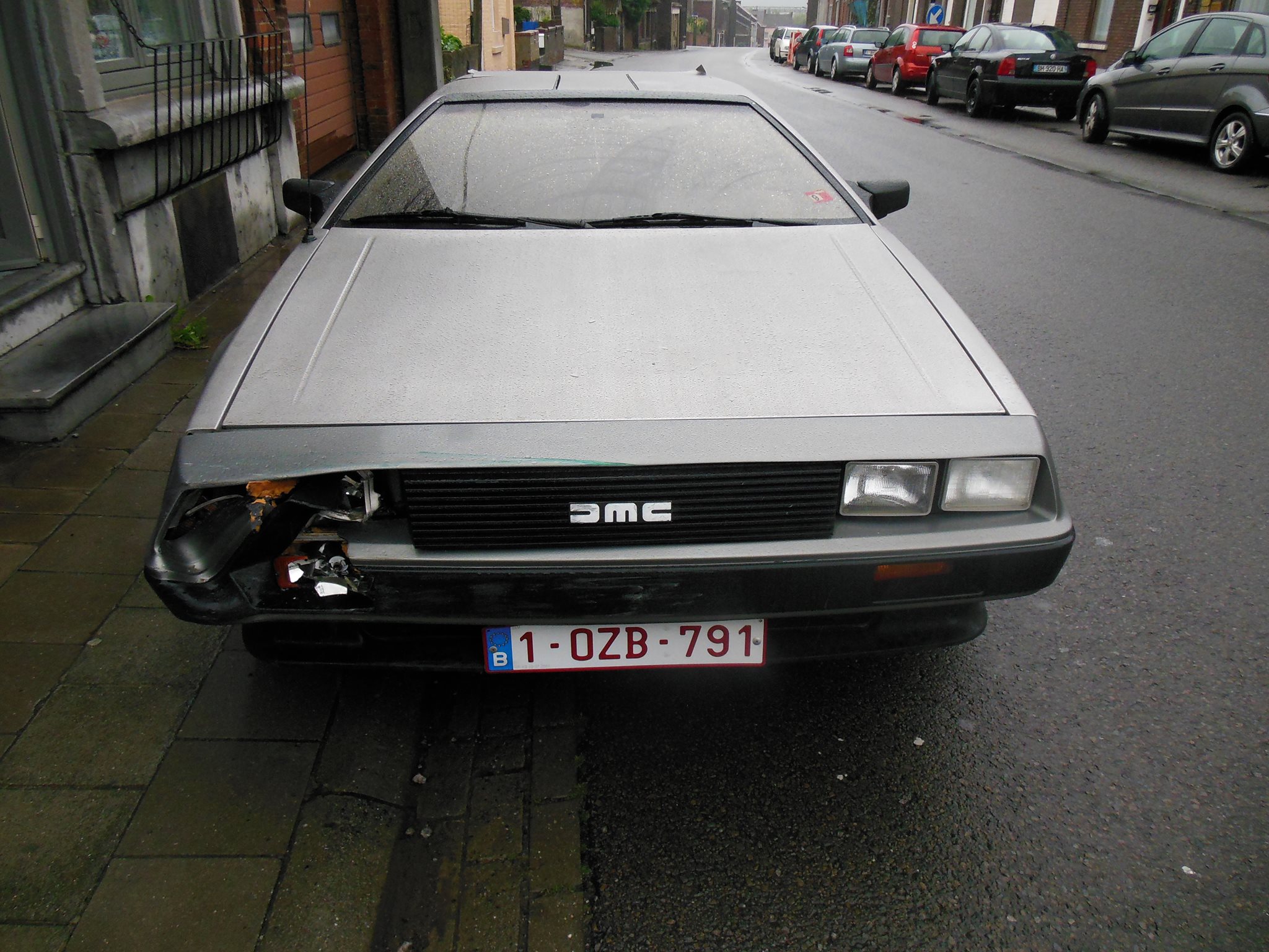

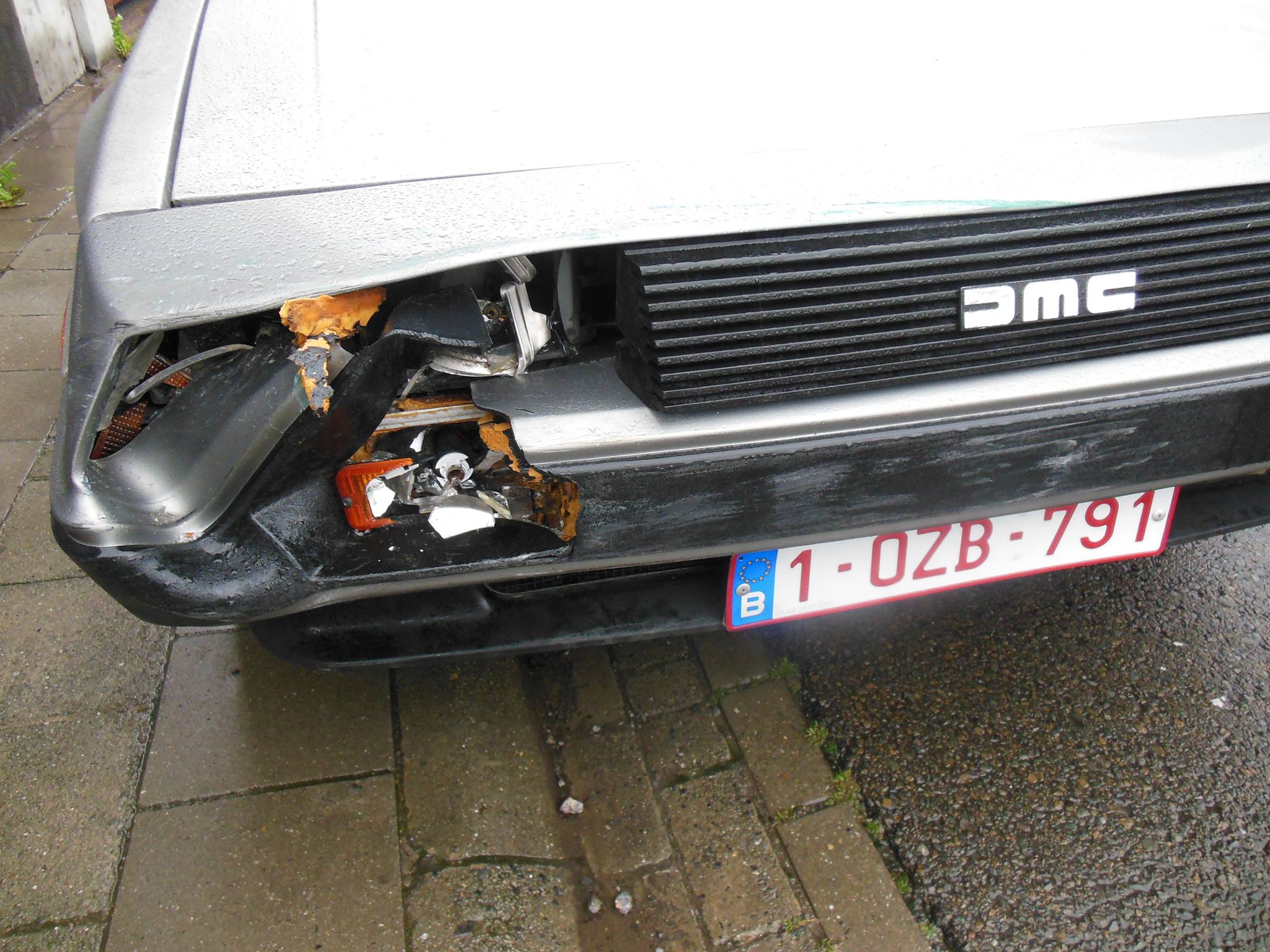

Suite à un accident en juillet 2013 je suis bloqué car sans budget pour ma Delorean ... elle n'a donc plus jamais roulé depuis ...
Voici des photos et le devis de réparation, j'aimerais avoir votre avis et peut-être un miracle ;-)
En plus de l'accident j'ai bien entendu des soucis avec la bête ;-)
6755,67 euro TVAC pour réparer l'avant et l'arrière ce qui serait déjà pas mal ...

Messagepar Stainless » Ven 13 Jan 2017 à 11:08
je ne vois rien d’irreparable ni de dramatique. Pour avoir eu un accrochage tres similaire, je peux vous dire que les reparations chiffrent assez vite, mais dans la mesure ou ni la carrosserie, ni la coque en fibre ne semblent touchés ( d’où je peux voir…), c’est encourageant.
Le pare chocs a absoprtion semble avoir joué son role en préservant la carrosserie et la fibre. Si le radiateurn’a pas bougé, ce sera réparé tres facilement et rapidement.
Comptez le remplacement du bouclier + peinture + support de phares + 2 phares + cligno. Tout cela peut etre assemblé chez vous, avec de l’outillage de base et avec simplement un peu de bon sens. Faites vous aider par un proprietaire , si besoin.

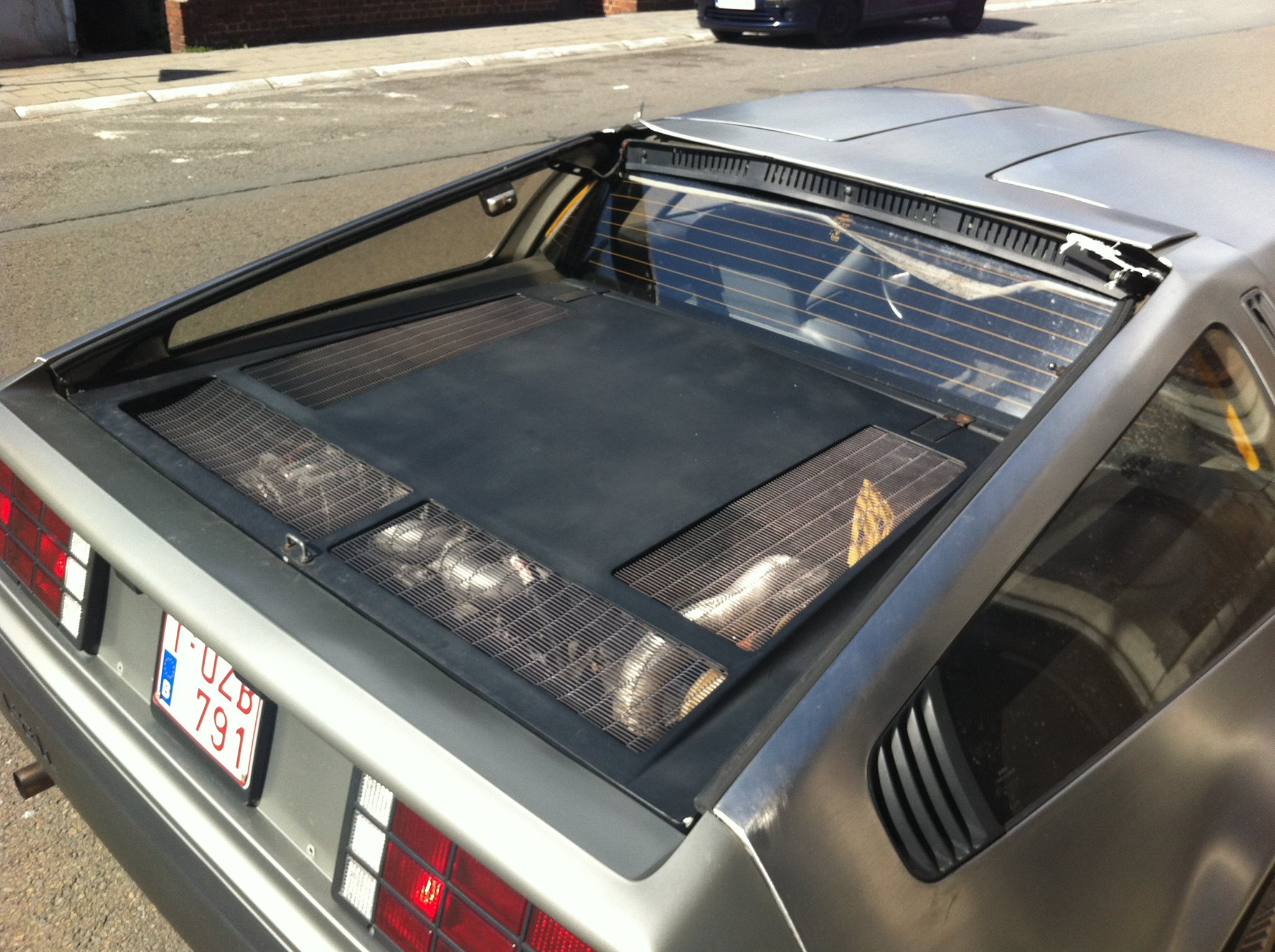

Le t-panel peut etre sauvé, il vous suffit de l’expedier chez ed a amsterdam ou chris Nicholson a londres. Il est totalement reparable.
La liste des défauts n’a rien d’anormal pour ce genre de vehicule et tout peut etre réparé sans trop de gros frais. Cette voiture demande simplement un peu de maintenance.
Mais chaque chose en son temps, dans l’immediat focalisez vous sur la reparation du parechocs. Une fois extérieurement refaite, vous la verrez d’un autre œil et pourrez entamer sereinement les petites reparations. L’une apres l’autre, en fonction du temps et du budget, comme nous le faisons tous.
Vous devriez contacter le garage specialisé delorean a Bruges, il vous proposeront bien un pare chocs, soit neuf ou d’occasion. Faites le repeindre, puis montez le chez vous pour economiser de la main d’œuvre. Changez ce qui est plié avant de poser le parechocs, comme le support de phare, qui n’est rien d’autre qu’un bout de tole vissé sur la coque.

le capot moteur supérieur ( Louvre) est mort aussi et c'est quasi 1000 euro sans les accessoires ...

Pour retrouver le moral et reprendre confiance en ta voiture, je te propose comme première étape de retirer ce bouclier avant tout déformé. La procédure te prendra au pire un après-midi et tu auras la satisfaction de l'avoir fait toi même. De plus tu pourras mieux voir dans quel état est la fibre dessous. Toute la procédure est décrite étape par étape avec des photos dans les rubriques techniques de ce forum et tu es tout à fait capable de le faire toi-même. Voilà juste une photo pour illustrer une étape:

Pour ce qui est de la partie avant, retirer le pare-choc ne prends pas plus de 1h... tu peux largement le réparer et le repeindre, ok ca ne sera pas parfait mais déjà un bon début.
Des feux coûtent environ 20€ pièces (des Sylvania US, demande à Ed) et le clignotant 38€
enfin pour le louver, si tu as gardé la partie arrachée, un peu de résine et un renfort métallique bien placé, tu ponse, tu repeint et tu retrouvera quelque chose d'acceptable... avant d’éventuellement le replacer.
Avec un minimum de budget (même si tu n'a que 300€ à mettre dedans) et quelques heures de mains d'oeuvre et de bon sens, tu peux déjà faire de belles choses.

Je démonterais le parechoc pour voir réellement les dégâts et nettoyer tout ce qui est allé se coincer derrière
Faire le strict nécessaire pour que ta voiture roule un peu car tu vas avoir des pièces qui ne vont pas aimer l'immobilisation...

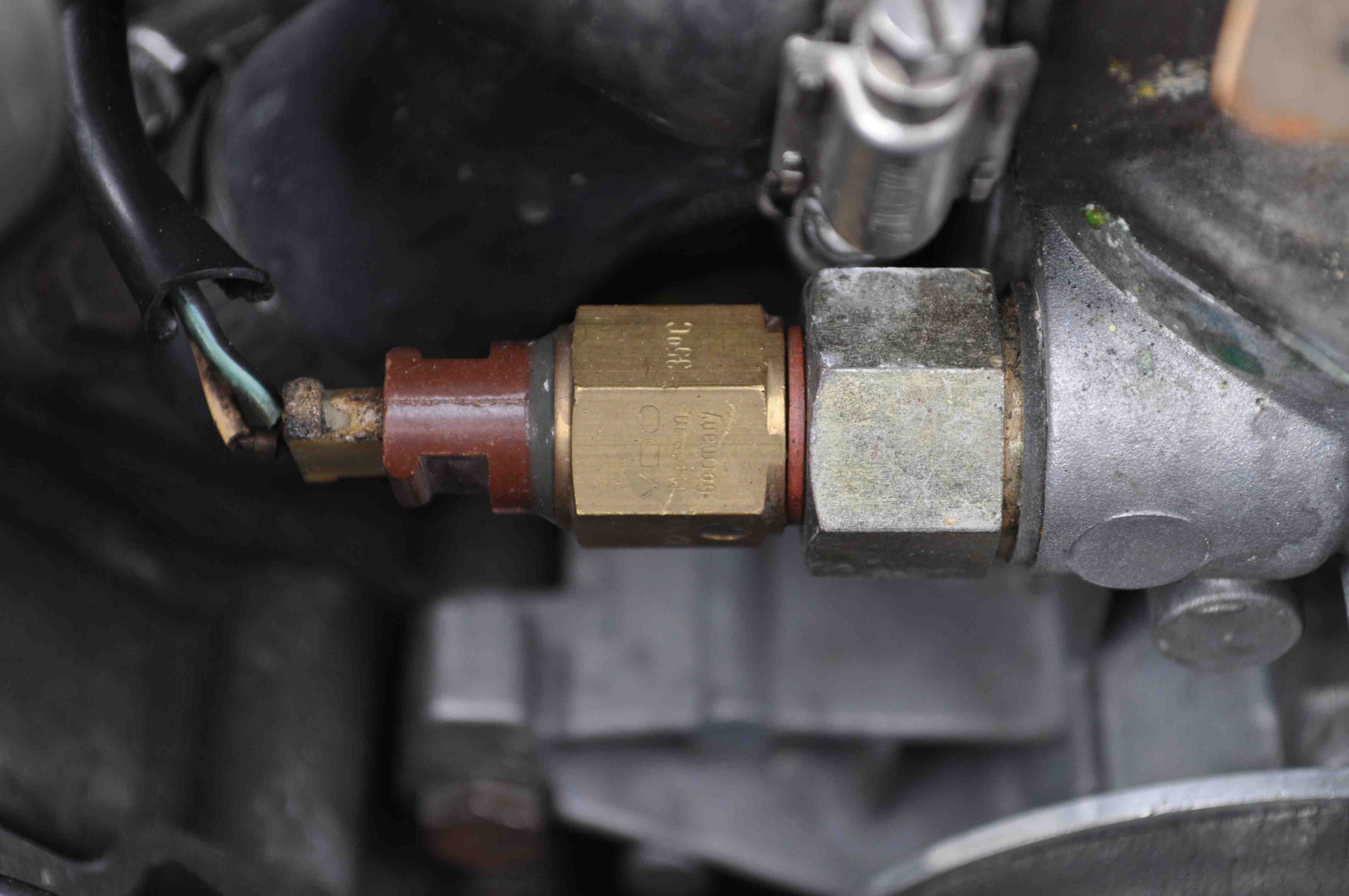

Messagepar Kherns » Sam 14 Jan 2017 à 14:55
Thermocontact de départ à froid, défecteux ou cosses oxydées sur ce dernier, ou problème dans la connectique. (il est situé sur la pompe à eau),

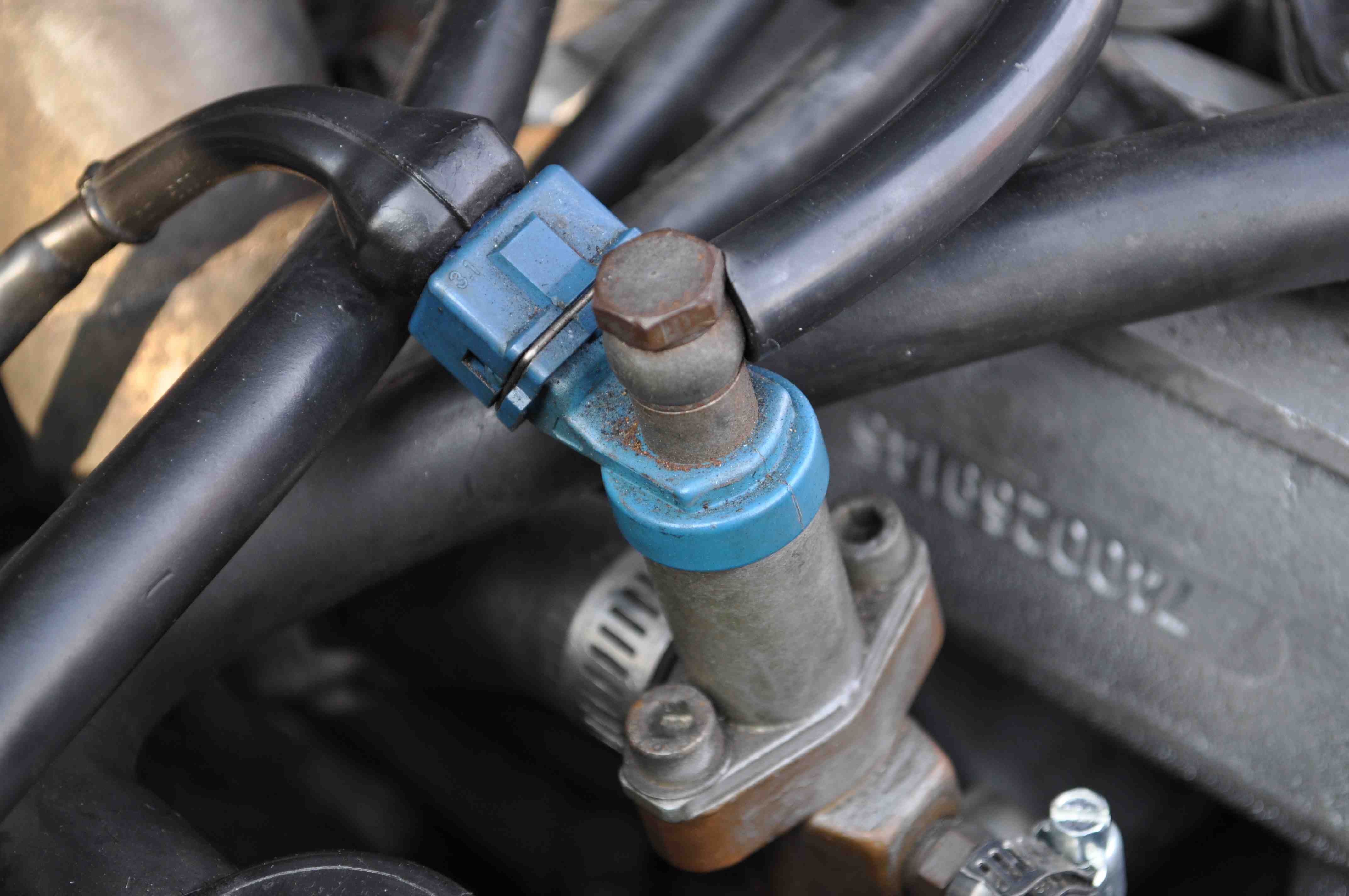

C'est très commun comme soucis. Il y a plusieurs problèmes et combinaison de problèmes qui peuvent détériorer le démarrage à froid. Comme dit plus haut, un bon endroit où commencer est le sytème de départ à froid. Ce système est composé de:
- un injecteur de départ à froid, il sert à injecter plus d’essence dans le moteur

- un switch qui contrôle cet injecteur et l’enclenche lorsque le moteur est froid
Le problème peut venir de l’un ou l’autre ou des cables entre les deux. Avant de faire des frais, vérifions l'état du sytème.
1) La première chose à faire est de déconnecter l’injecteur de départ à froid et de mettre un voltmètre dans la prise bleue qui part de là. En démarrant tu devrais avoir 12V à cette prise.
2)Si tu as 12V, la prochaine étape sera de controller l’injecteur. Sinon, il faudra regarder du coté du switch
Messages: 1130

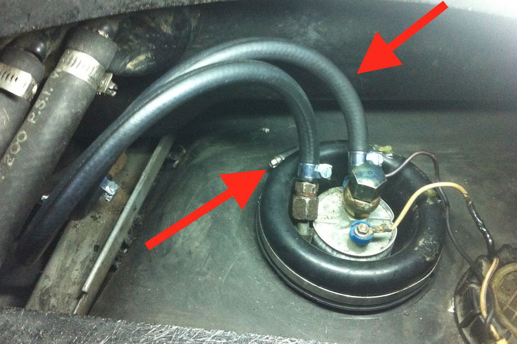

Messagepar LaurentC » Sam 14 Jan 2017 à 16:04
Juste pour illustrer les propos de David
Kherns a écrit:si la durit qui descend jusqu'au réservoir d'essence
Et surtout vérifier le serrage du collier autour de la pompe

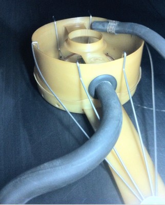

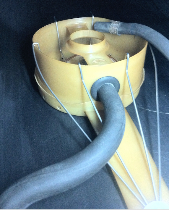

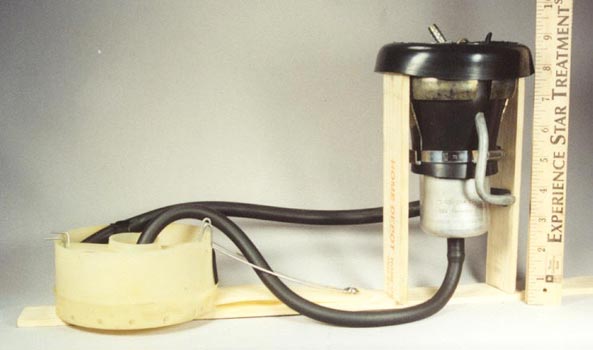

Et t'en qu'à faire, sort la pompe à essence et jette un oeil dans le réservoir pour voir s'il n'est pas trop sale et l'état du filtre à essence qui est dedans. D'origine, ca ressemble à ca:
Vu d'ensemble:
Messages: 1130

Messagepar LaurentC » Sam 14 Jan 2017 à 16:21
LaurentC a écrit:Et surtout vérifier le serrage du collier autour de la pompe
Euh de tous les colliers et connexion dans cette zone en fait. Mais c'est très souvent le grand collier autour de la bobine de la pompe qui est desserré et qui fait que l'essence déborde au plein.
