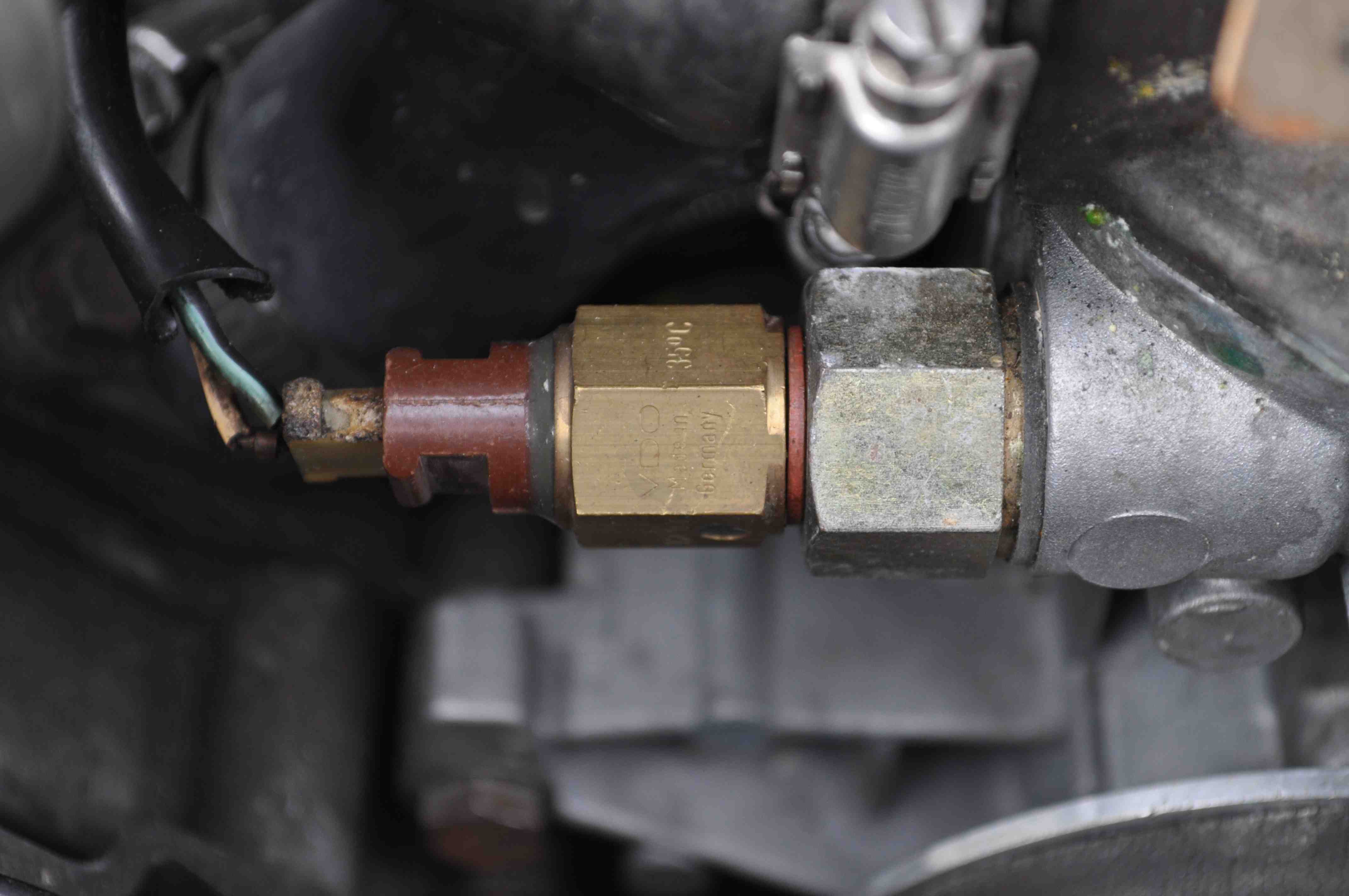

J'ai toujours eu du mal à froid pour démarrer mon véhicule, je suppose que c'est un souci connu ... pourriez-vous m'en dire plus ?

Thermocontact de départ à froid, défecteux ou cosses oxydées sur ce dernier, ou problème dans la connectique. (il est situé sur la pompe à eau),

C'est très commun comme soucis. Il y a plusieurs problèmes et combinaison de problèmes qui peuvent détériorer le démarrage à froid. Comme dit plus haut, un bon endroit où commencer est le sytème de départ à froid. Ce système est composé de:
- un injecteur de départ à froid, il sert à injecter plus d’essence dans le moteur
- un switch qui contrôle cet injecteur et l’enclenche lorsque le moteur est froid
Le problème peut venir de l’un ou l’autre ou des cables entre les deux. Avant de faire des frais, vérifions l'état du sytème.
1) La première chose à faire est de déconnecter l’injecteur de départ à froid et de mettre un voltmètre dans la prise bleue qui part de là. En démarrant tu devrais avoir 12V à cette prise.
2)Si tu as 12V, la prochaine étape sera de controller l’injecteur. Sinon, il faudra regarder du coté du switch
