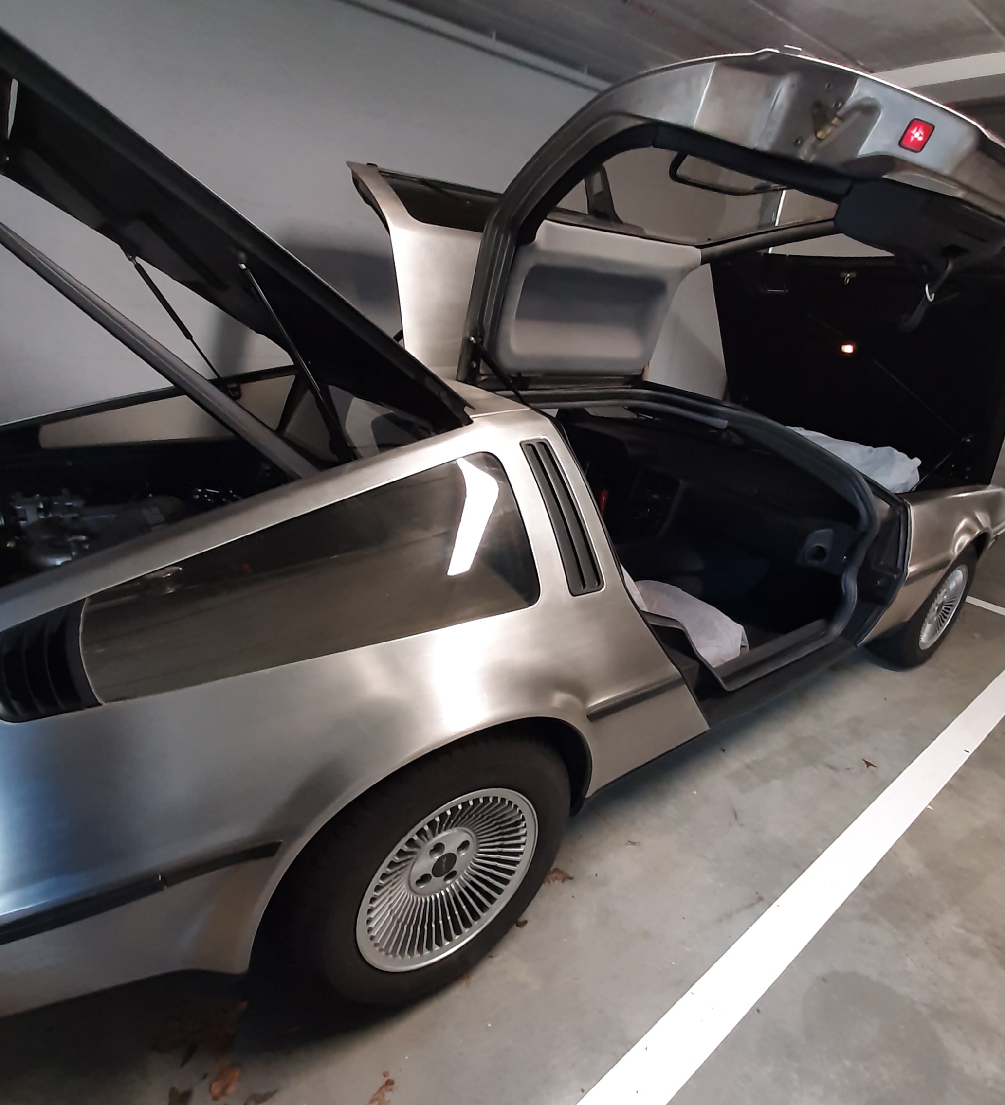

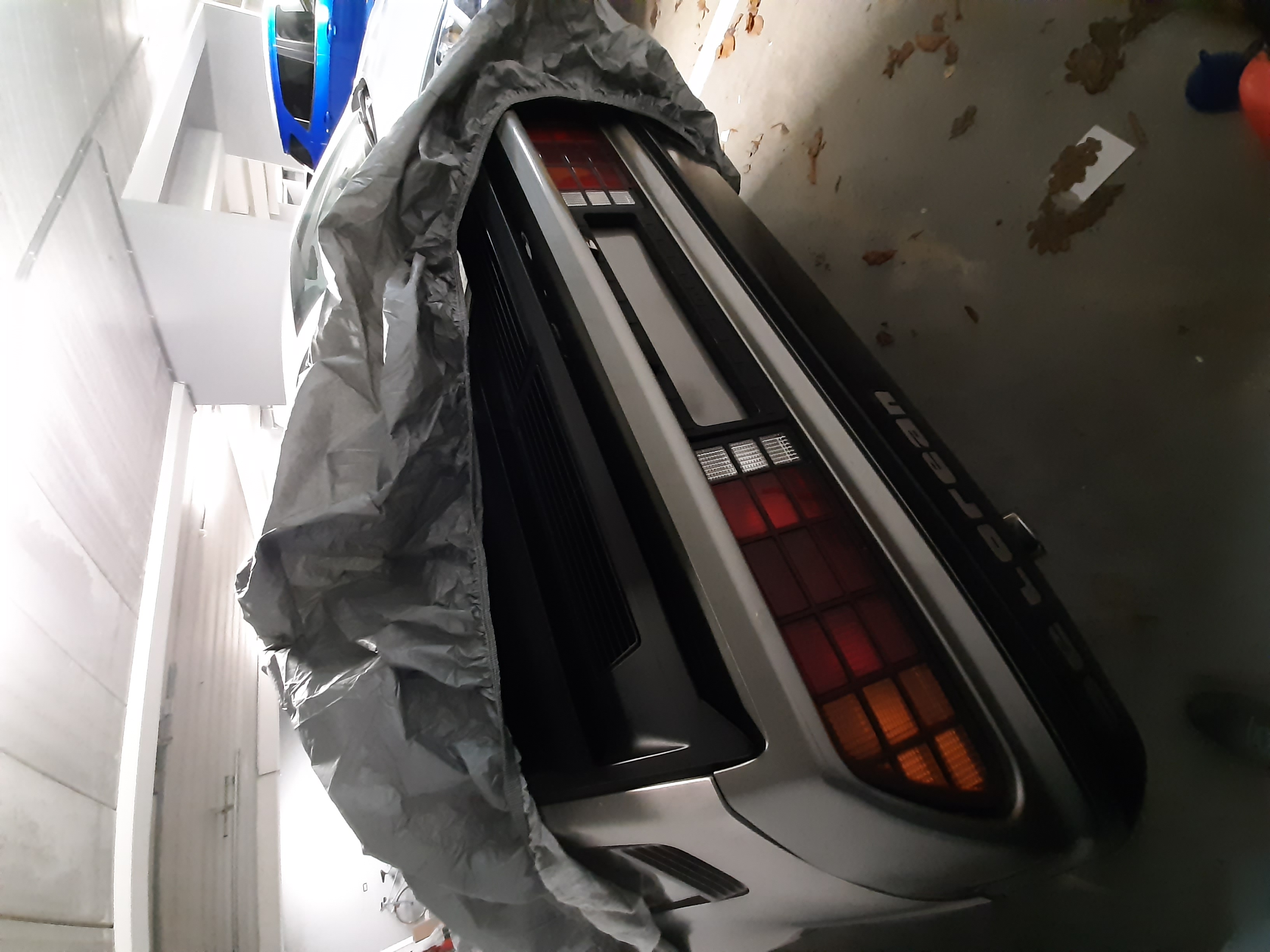

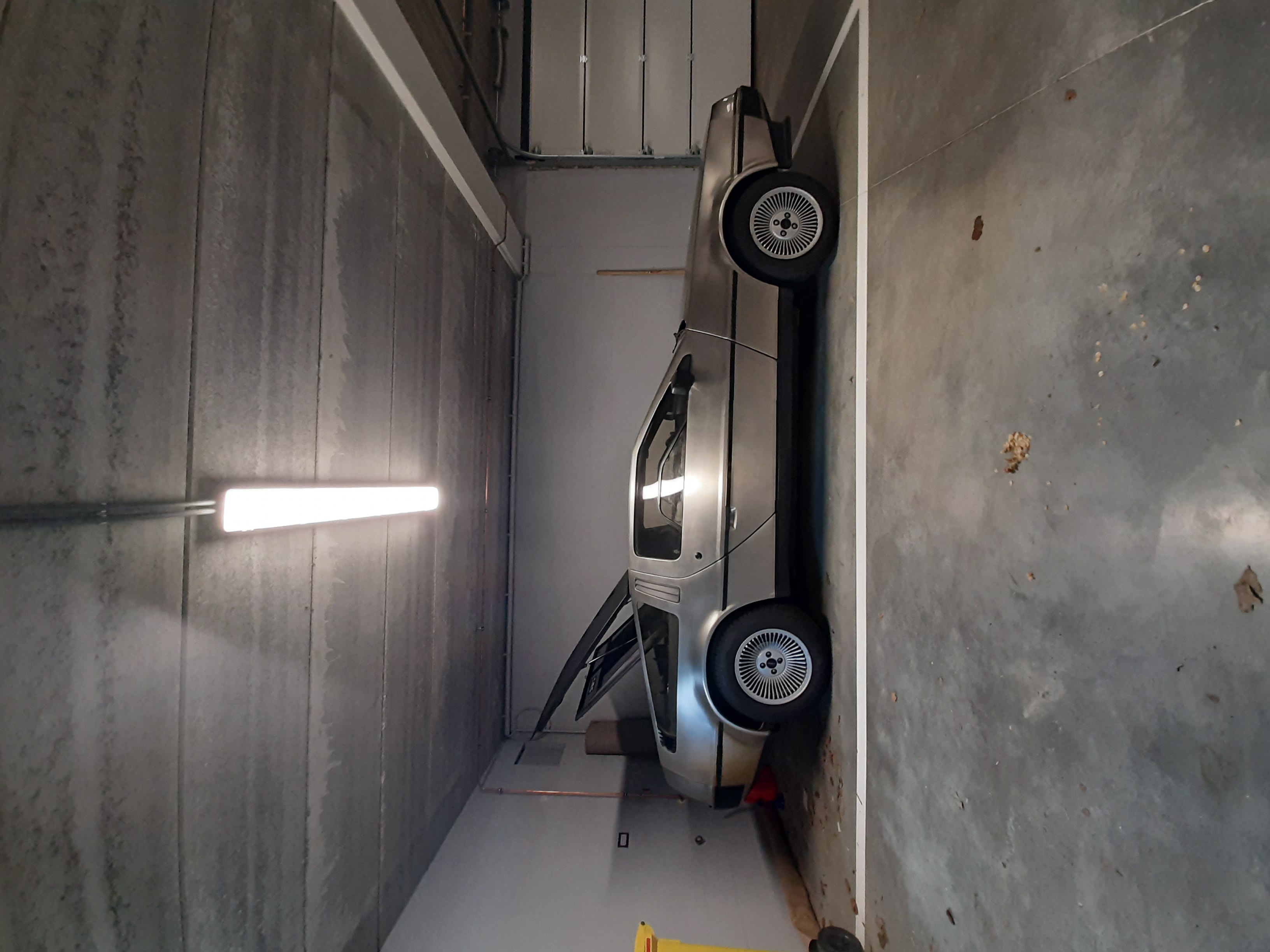

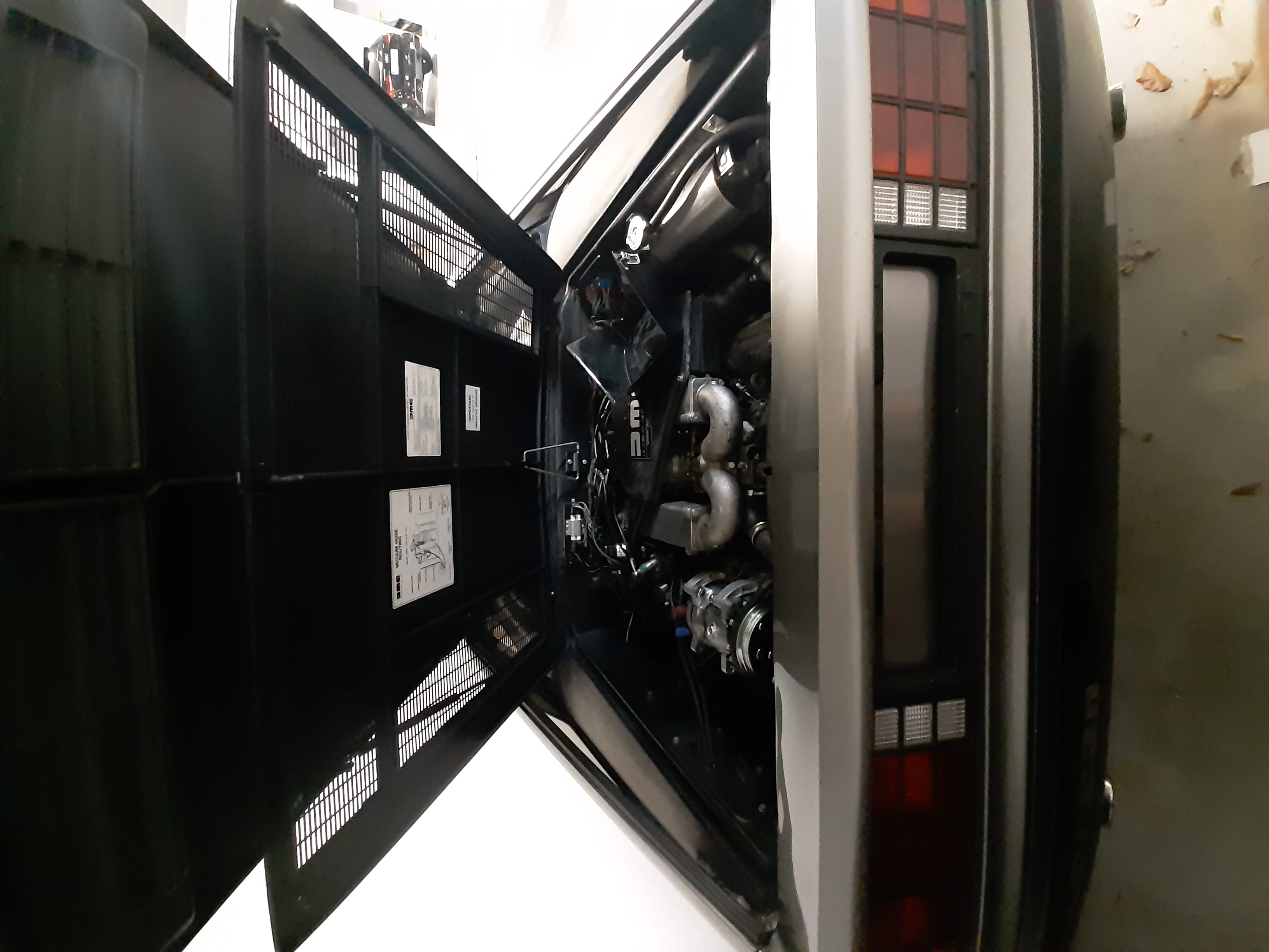

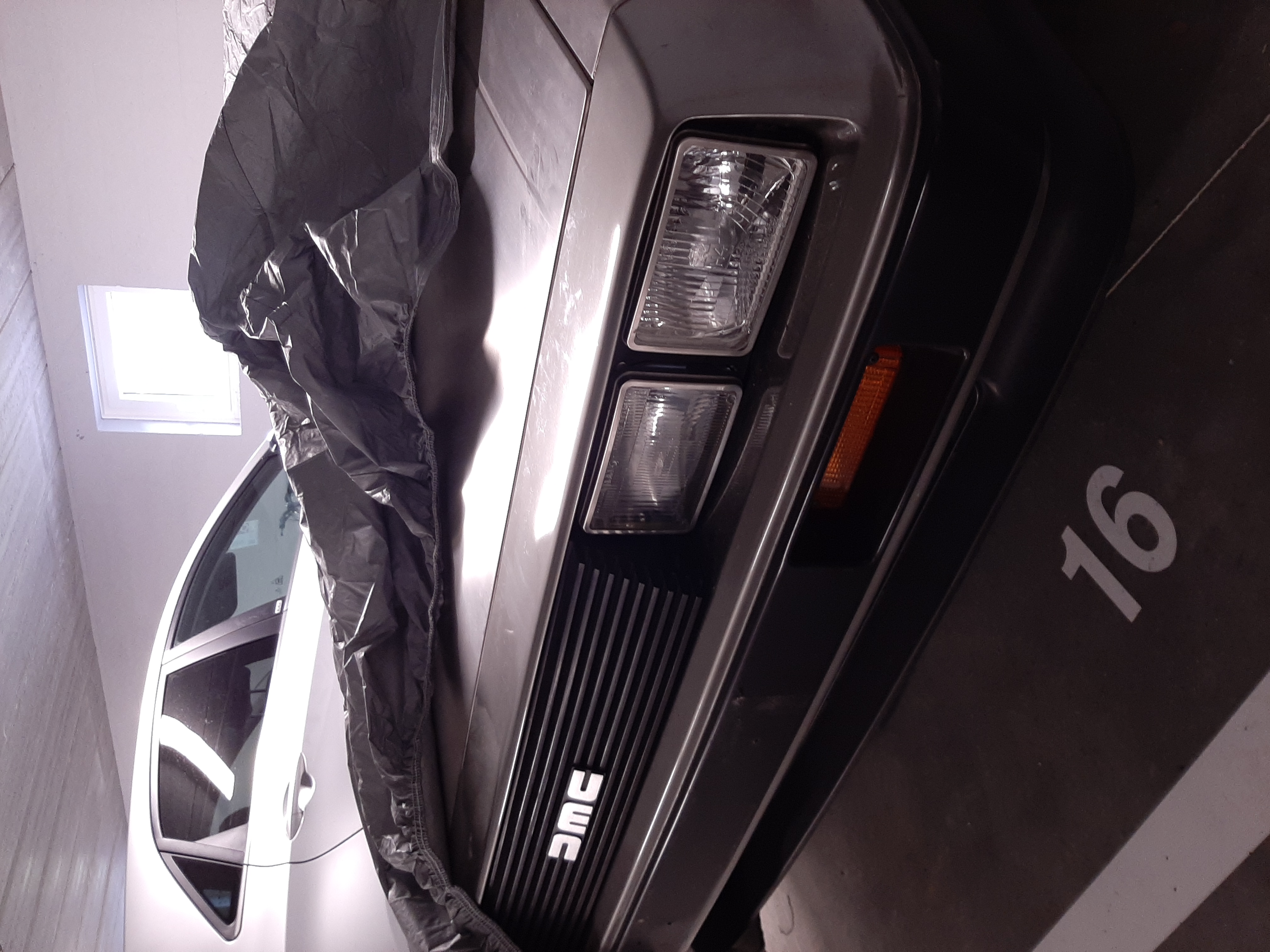

Voici ma DMC12 de 1981. J'ai achetée il y a quelques mois déjà mais je n'ai pu enfin la récupérer qu'à mon retour en Belgique en Mars, juste avant le confinement. Je n'ai donc pas encore pu rouler du tout avec ni l'immatriculer, ni régler le petit problème donc elle souffre (électrique je pense, la batterie semble se décharger assez rapidement et elle ne prend pas)
Honnêtement je ne suis pas le plus expert en méchanique et c'est également un petit peu pour cela que je l'ai achetée, sachant que c'est une voiture qui me forcerait à apprendre :)
