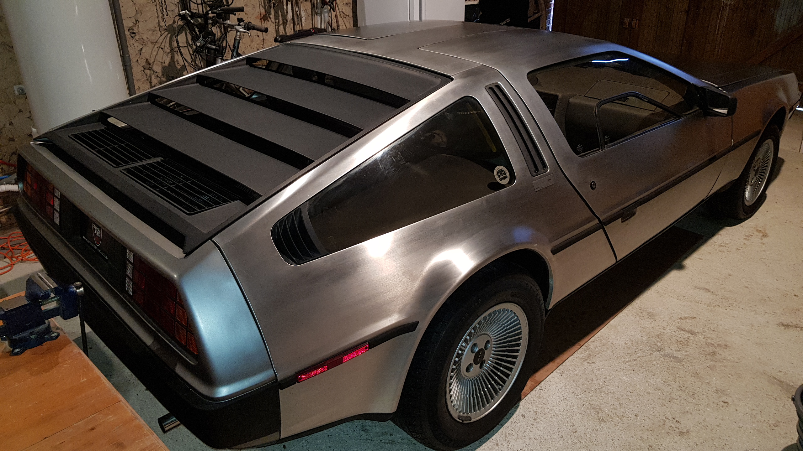

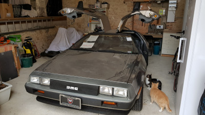

Je vous joins une première photo très poussiéreuse (elle va avoir le droit à sa douche) le jour de son arrivée (même les chats semblent l'avoir adoptée)

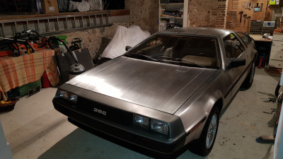

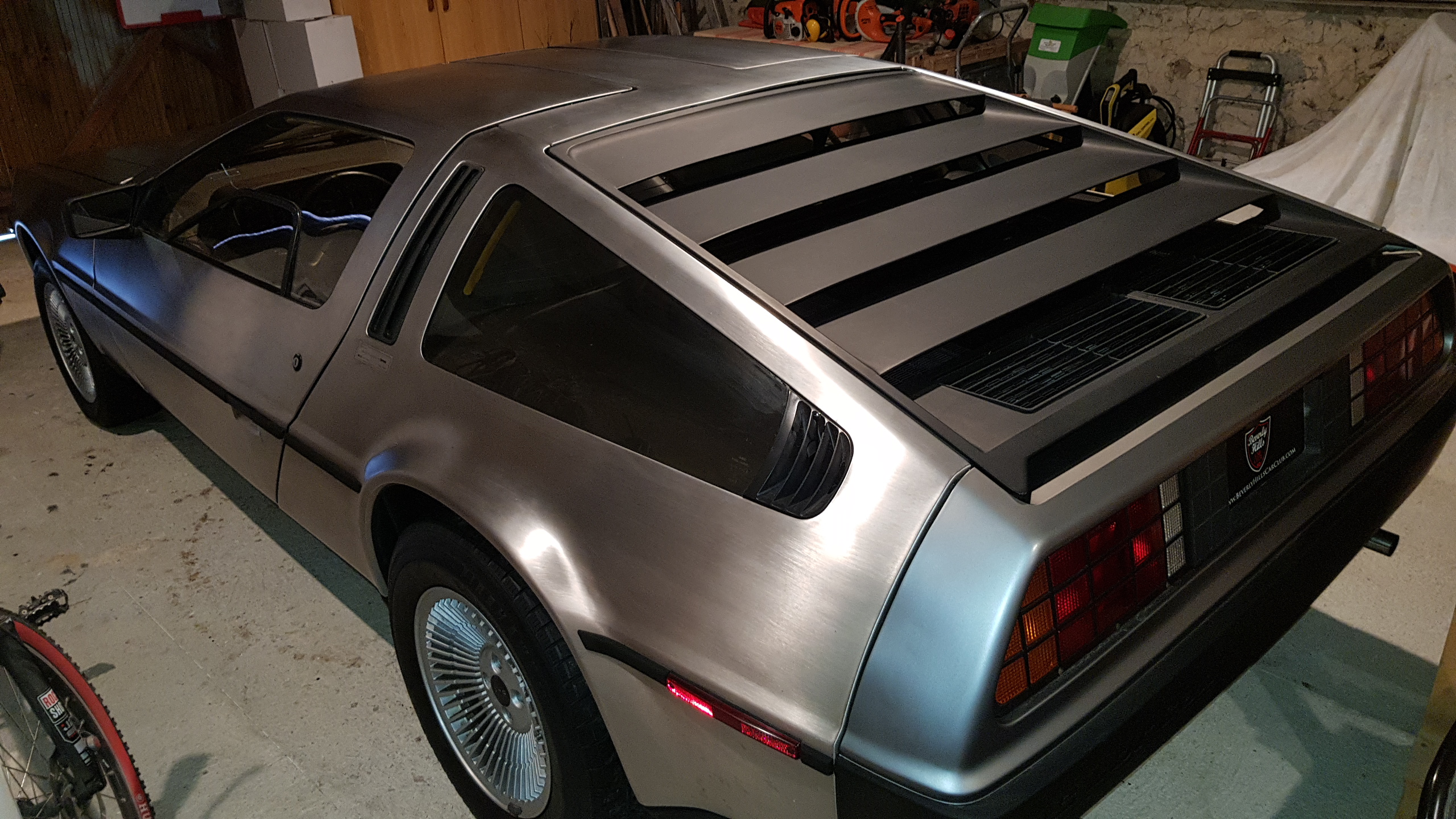

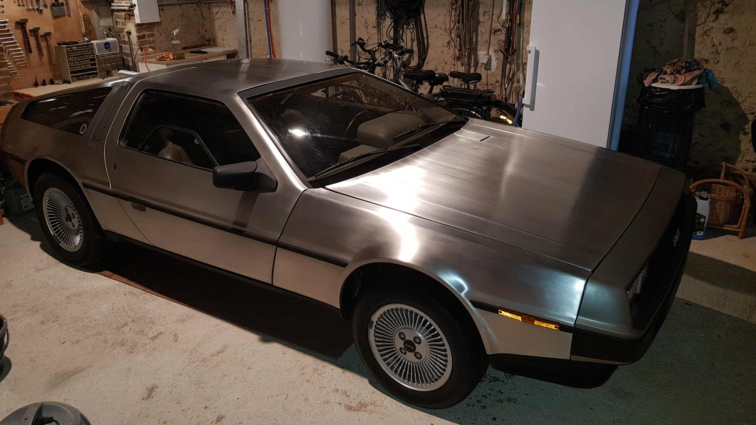

Un premier nettoyage ce matin me permet de vous la montrer sous un meilleur jour ! (mais pas de trace de coke !) :ios_27:
La carrosserie est plutôt bonne sans trop d'accrocs.
