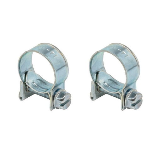

Messagepar Stainless » Mar 10 Aoû 2021 à 23:14
JLL31 a écrit:'un serflex qui se détend avec le temps .
je pense plutot au materiau de la durit qui ramollit à cause de l'ethanol. c'est fréquent avec des durits un peu âgées. ne pas hesiter à les remplacer, et surtout utiliser des vrais colliers comme ceci

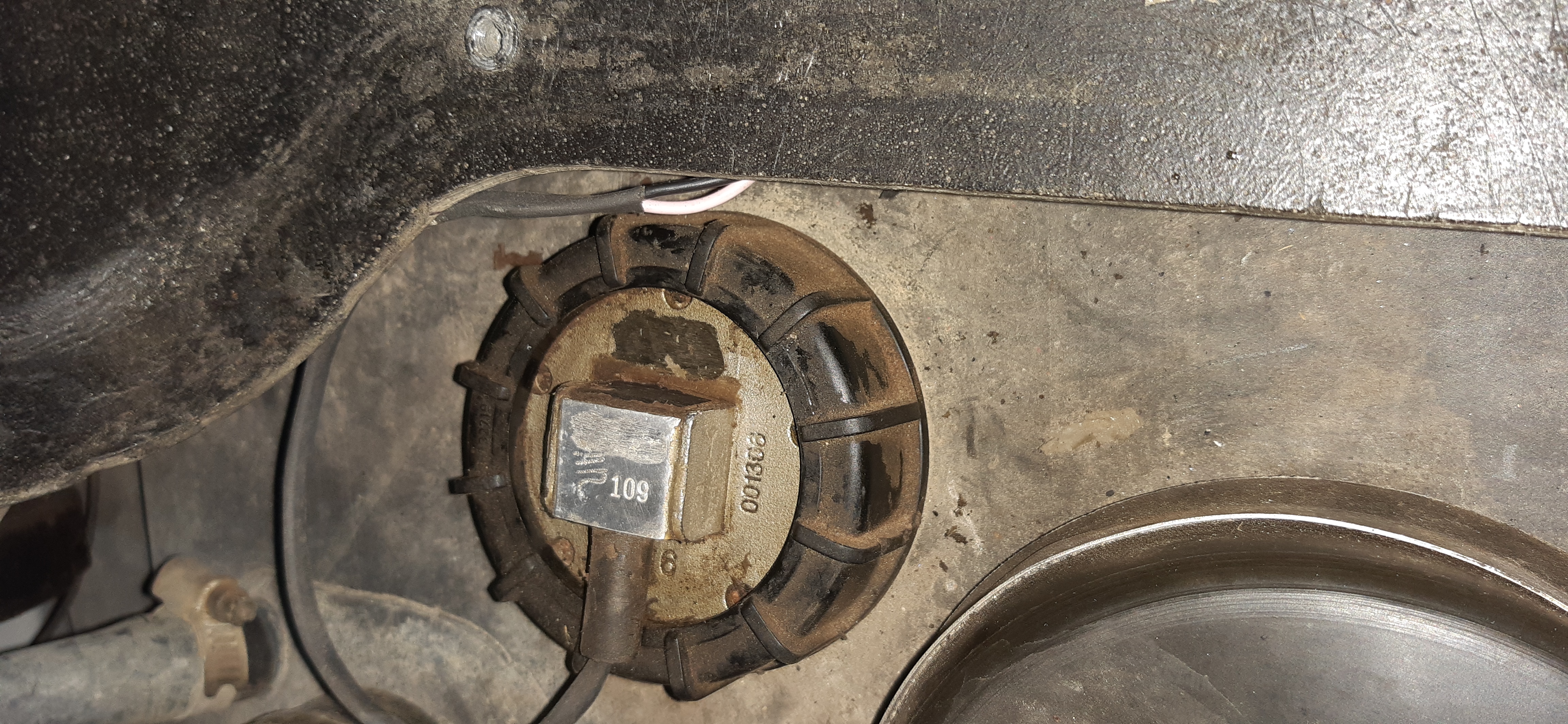

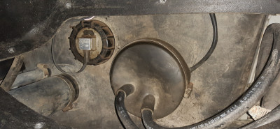

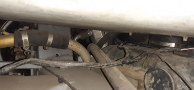

Messagepar JLL31 » Jeu 12 Aoû 2021 à 09:07
Merci à vous deux ,
Je vais changer les durites avec ces beaux raccords ,c'est trés important .
Trois photos jointes
Pas de fiche raccord de jauge......
Quel type de jauge ? ancienne?
JLL31
Messages: 170
Re: La présentation de ma Delo
Messagepar Stainless » Dim 15 Aoû 2021 à 16:57
la jauge est une reproduction récente
