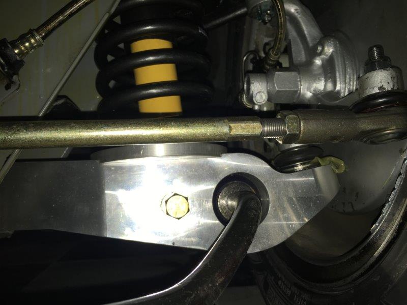

Messagepar Domi » Sam 10 Fév 2018 à 18:51
Pour illustrer la situation:

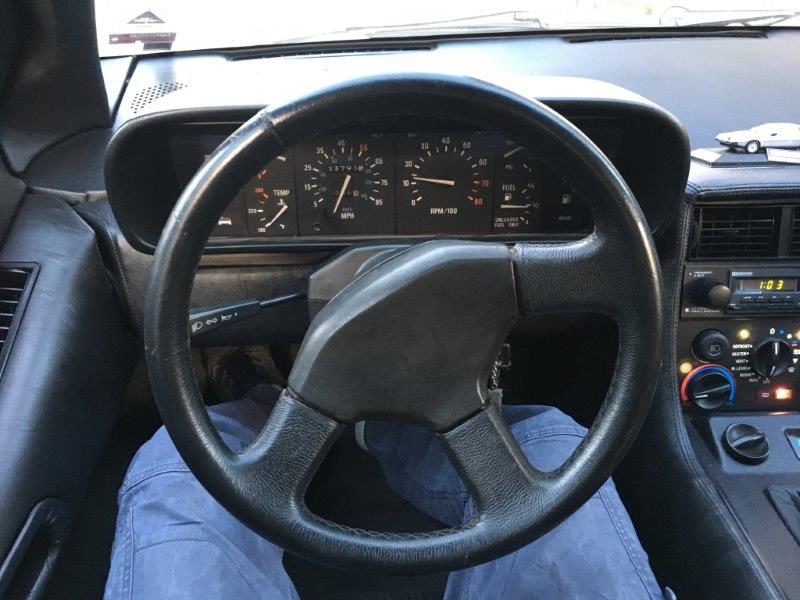

Messagepar Domi » Dim 11 Fév 2018 à 15:42
Là aussi le réglage était au laser. Mais d'après la personne qui à fait le réglage elle ne pouvait pas faire le réglage correctement par rapport à l'alignement des roues et du volant.
Je viens d'équilibrer droite et gauche avec quasi le même écartement et volant droit à l'oeil.
Quoiqu'il en soit, je ne me rappelle plus mon premier réglage, mais là d'un tours à l'autre, je dirai que j'ai 1.5 tours d'un coté et 1.8 de l'autre (voir photo du volant et l'écartement des roues par rapport à l'aile.
Du coup, je me demande si je cherche un autre centre pour le réglage comme ça et peut être démonter le volant pour le recaler, où si je démonte mes biellette et les vis à fond afin de partir sur un régalge de base tout en redémontant entièrement la colonne (mais moyennement envie..)

Messagepar Domi » Lun 12 Fév 2018 à 17:51
Petit essai et retour casse départ, roues droite = volant incliné...
Mais ce qui me chagrine le plus c'est l'angle des roues droite & gauche, qu'en est-il chez vous ?

Messagepar Domi » Lun 12 Fév 2018 à 18:00
Le fait que j'ai un coté qui braque plus que l'autre (photo des roues braqués ci-dessus)
Donc, si je comprend bien, en remettant le volant droit je vais rattraper cette différence ?
Re: Domi
Messagepar Stainless » Lun 12 Fév 2018 à 18:03
non, en decrantant le volant , tu l'auras dans l'axe mais c'est tout
