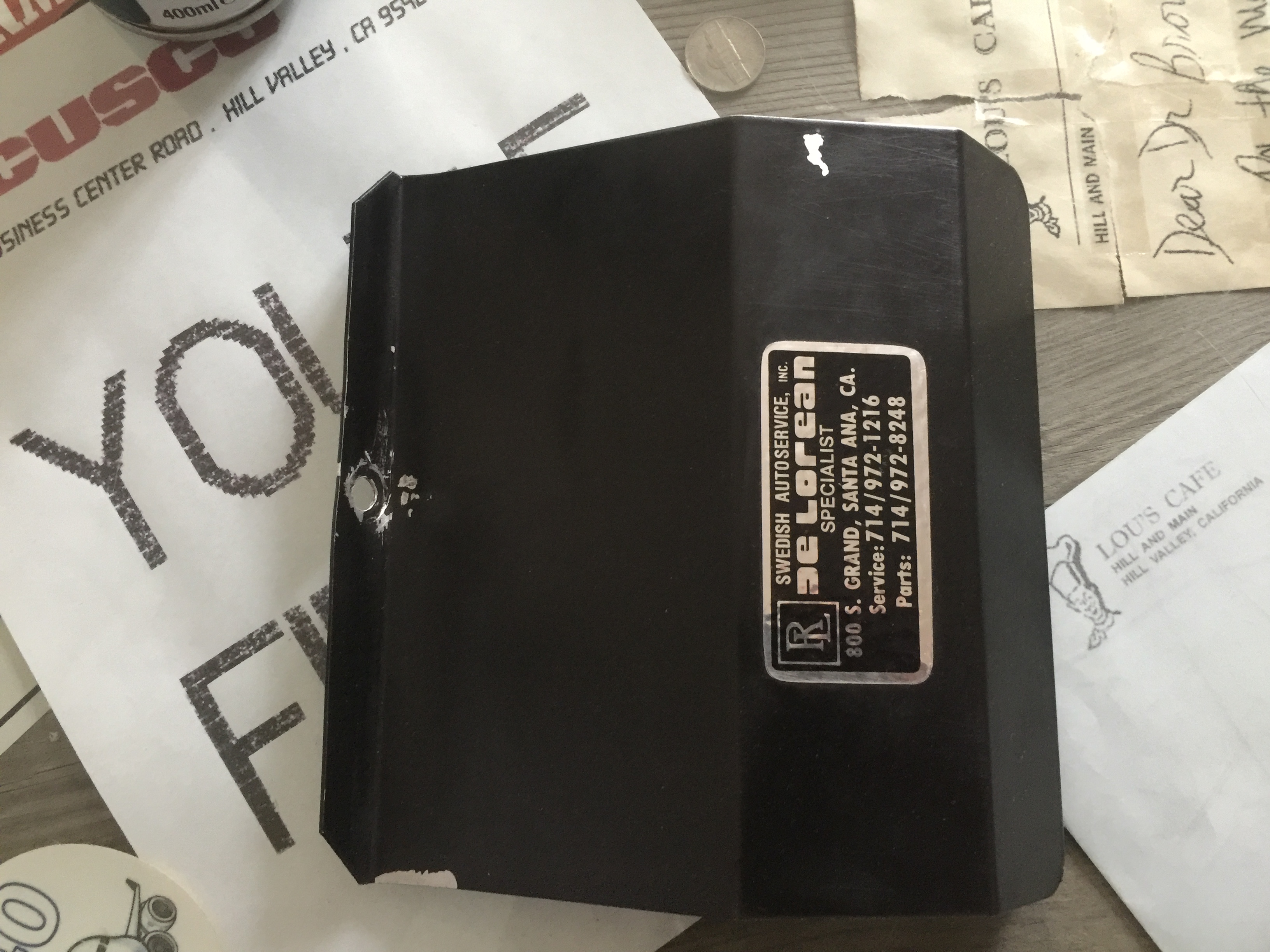

comme je ne sais plus quoi faire sur ma voiture, j'ai repeint le cache poulie d'accélérateur ;)
bon c'était en septembre 2017 je suis pas à jour !

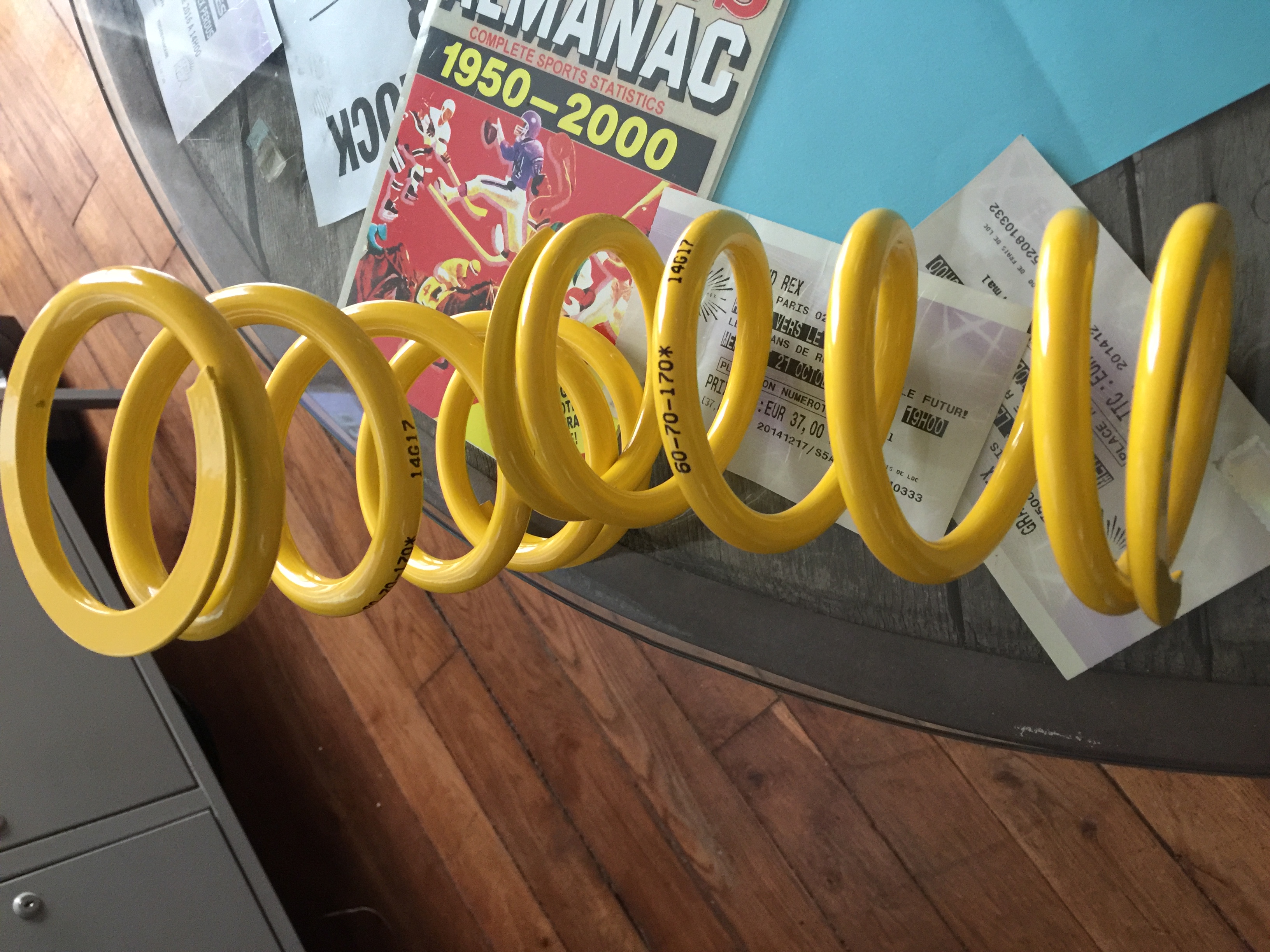

je dois juste changer les ressorts des KW à l'avant, le fil des ressorts est trop fin, on passe de 40 à 60 et Renaud l'a deja fait et c'est nettement mieux.

sa y est ils sont enfin changé !
d'ailleurs on a réussi à les virer sans remonter les bras et c'est un sacré gain de temps !

Vous avez du les comprimé un max pour ça ?

Pas besoin de les comprimer domi c’est l’avantage des combiné filetés ;)
Re: Joffrey de Paris
Messagepar Joedjd » Lun 16 Avr 2018 à 17:38
L’avantage est que la suspension repose sur l’amortisseur, il suffit de faire passer l’amortisseur à travers Le Bras. On dévisse au maximum pour détendre le ressort. Plus de compresse ressorts. Et surtout réglage avant et arrière de la hauteur et donc de la garde au sol.
Pour info j’ai 64,5cm entre le sol et le haut du passage de roue à l’avant alors qu’avant j’avais 60,5cm
