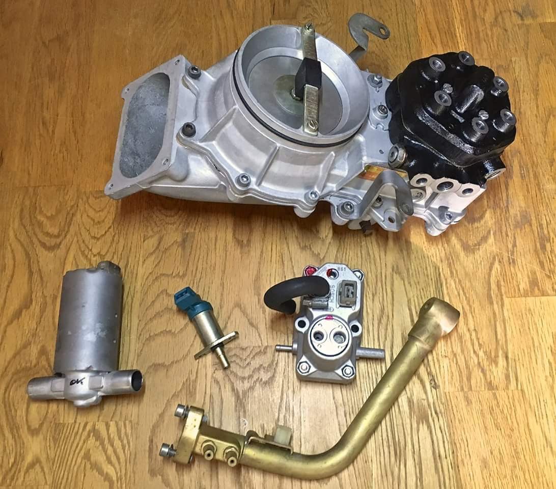

Messagepar Kaaes » Lun 14 Mai 2018 à 11:05
J'ai enfin réussit à placer ma durite d'embrayage, j'ai du la glisser et la tirer avec du fil de fer entre le châssis et la coque.. Et comme la durite a deux bouts coudés (ce qui est une hérésie pour une durite de ce genre), ça a été une galère pour que tout tombe bien en face .. Bref du coup mise en silicone et voilà une ligne d'embrayage (récepteur, durit + MC) complètement neuve !
Je suis en train de purger tout mon circuit de frein pour le convertir au silicone, j'avais déjà changé tout les pistons et joints fatigués.
J'ai complètement sortit mon faisceau moteur qui était bien dans son jus, quelques fils coupés. Gainage et chatterton pour une protection durable.
Je vais faire sauter la vanne d'eau chaude et mettre un simple raccord cuivre à la place pour éliminer un organe fragile.
Maintenant j'attend plus que mes pièces d'injection ..
(+ de photos à venir)

Re: Kaaes - VIN #6690
Messagepar Stainless » Lun 14 Mai 2018 à 11:11
tu fabriques un four à chaleur tournante ?
Messages: 22882
Messagepar cooldrick » Lun 14 Mai 2018 à 11:44
En effet pour l'injection ça ne lui a pas fait de mal 8)
Messagepar Kaaes » Lun 14 Mai 2018 à 15:12
Ensemble K-jet enfin prêt, il revient de trèèèès loin !
Messages: 875
Messagepar Kherns » Lun 14 Mai 2018 à 17:20
L'injection c'est parfait pour la conversion en micro ondes.
Messagepar liquidsnake » Mar 15 Mai 2018 à 16:38
Super ! Il révise aussi les moteurs de ralenti ?
Messagepar Kaaes » Mar 15 Mai 2018 à 18:55
Oui !
