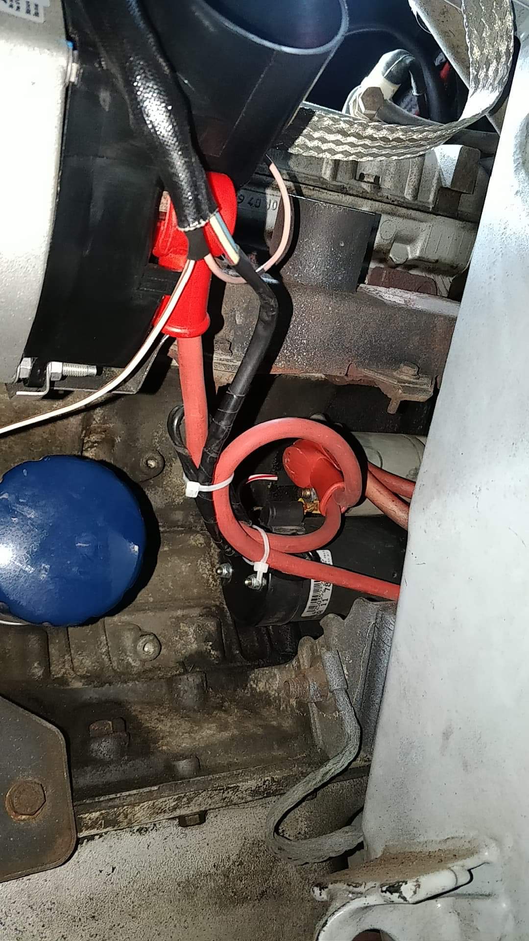

Trains roulants côté gauche fini, il manquera juste à percer les écrous pour mettre des goupilles.
Montage de la nouvelle alimentation finie.
Et ajout de deux tresses de masse de chaque côté de la partie haute du moteur (sur cache culbu).
