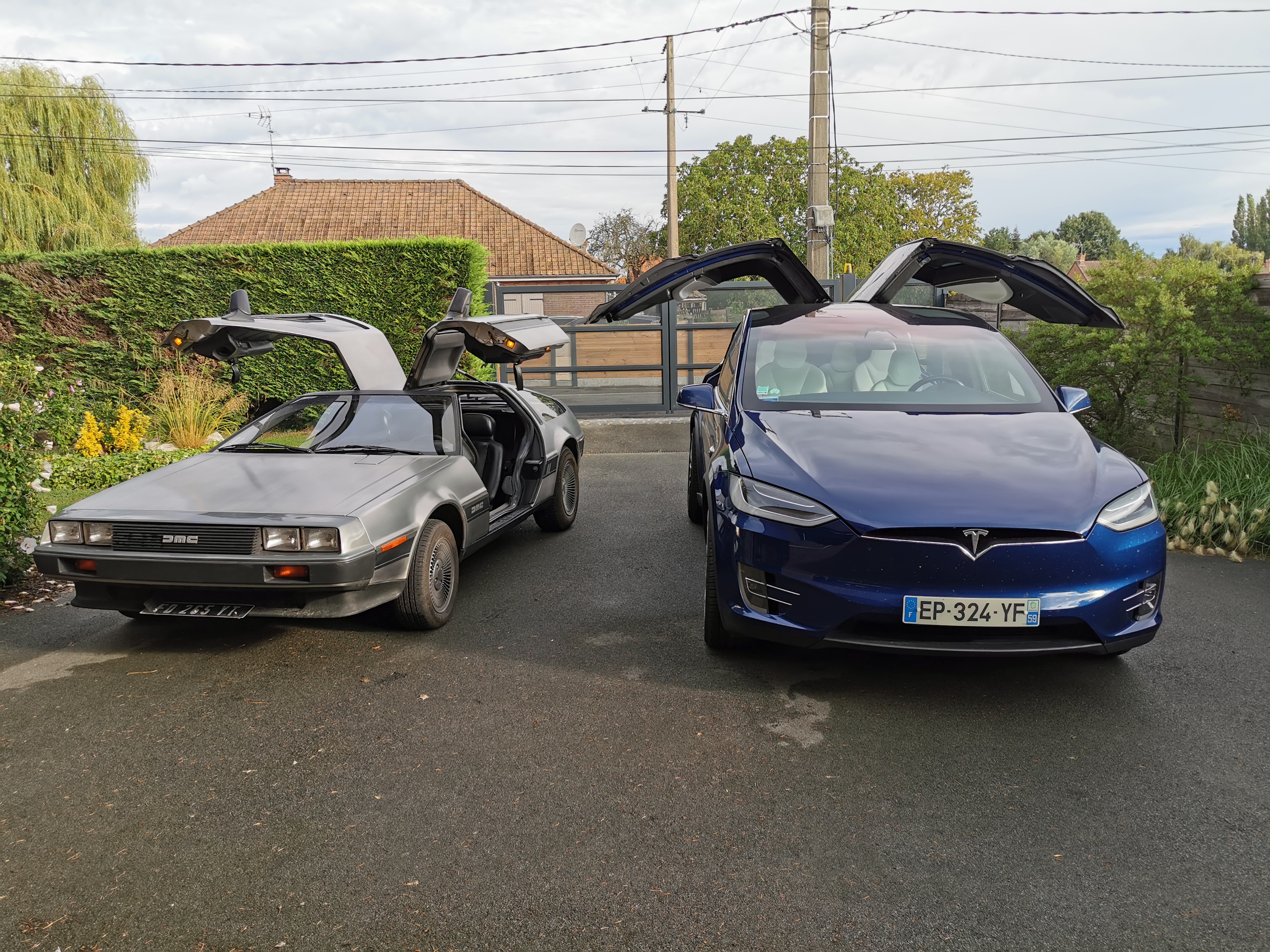

Bien le bonjour tertous
inscrit depuis un bon moment et en quête d'une Delo depuis x années je viens de concrétiser en achetant la "delo bretonne" VIN 1893 de Jonathan (membre du forum)
Il avait déjà bien bossé dessus et je promets de finaliser cette voiture...
Chtimi : secteur Amandinois (pour les Lillois qui connaissent) et amateur de véhicules vintages, plutôt originaire du côté de l'oncle Sam :
parcours classique (ou banal) pour mes 50 balais (il y a 6 ans :ios_07: ) je me suis offert une Mustang coupé 1968 que j'ai intégralement restauré, puis il y a bientôt 3 ans une Stingray 1972 (chromes bumper) actuellement en pièces détachées et le chassis sur la "rotissoire" :ios_28: et la Delo à peine dans le garage je lorgne vers une Thunderbird 1963 (et oui il me manque un cabriolet 8)
j'apprécie bcq le partage et les rencontres avec les clubs Mustang et Corvette il me faudra trouver des WE de libres pour vous rencontrer et partager en direct avec vous tous
Merci d'avance de m'accepter
PS : j'avais déjà comme "daily driver" une auto avec des ailes.... :lol:
PS PS : j'ai commandé tous les stainlessmags réédités : quand je collectionne je suis : à fond (Jonathan comprendra :ios_48: )

Bienvenue à toi !
Ahahah 2 voitures avec ailes, j'en connais un qui va gagner les concours photos du mois :ios_38:
Bon courage pour les travaux restants sur la DeLo ! J'ai aussi une Mustang coupé de 67 mais la DeLo c'est quand même plus cool quand on veut voyager en silence :ios_39:
