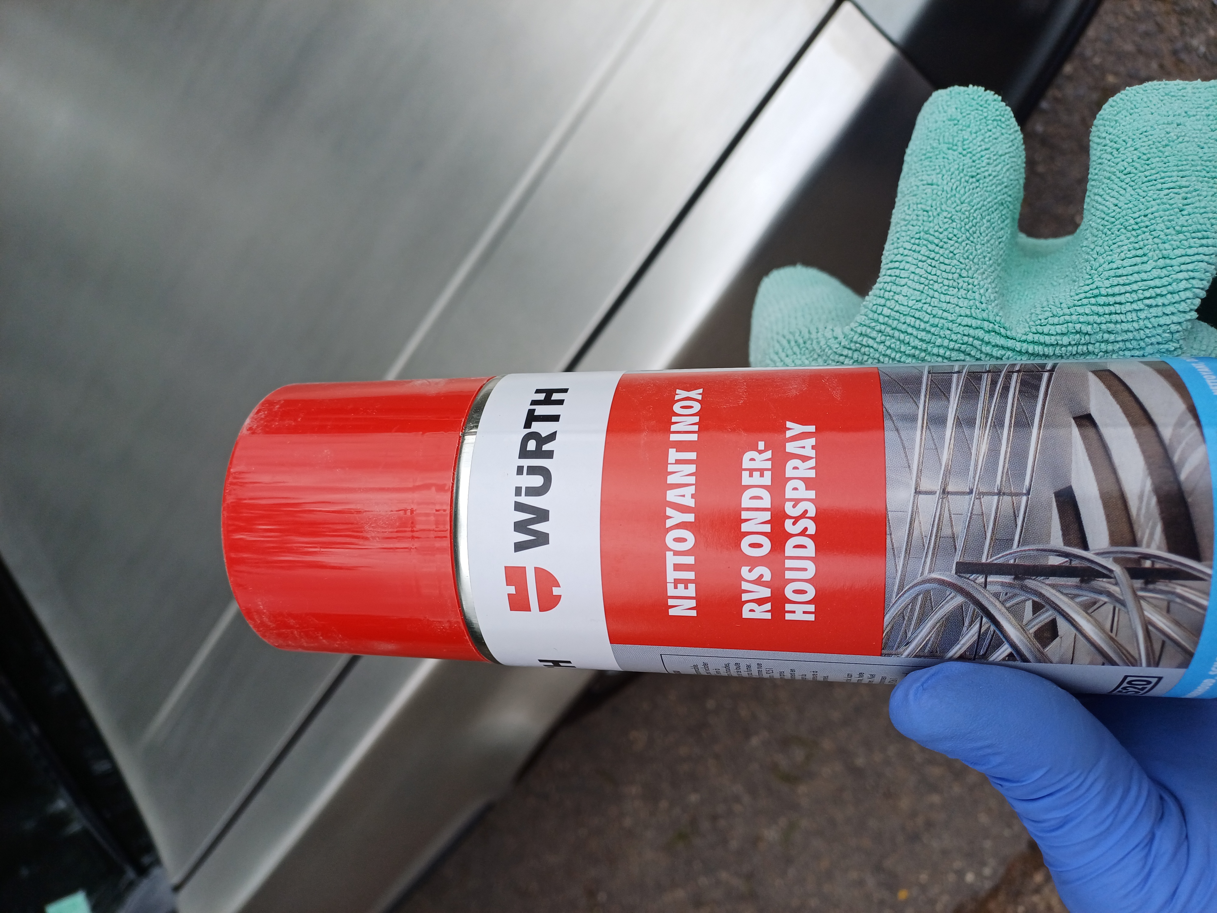

Petite question, vous les lavez avec quel produit vos machines ? J’y vais au simple produit vaisselle mais aïe les traces de partout :ios_07:

Messagepar Kilroy » Dim 02 Juin 2024 à 20:03
Un nettoyant Inox de chez Wurth ... pour nettoyer les frigos :lol: avec une microfibre c'est nickel

Messagepar Kilroy » Lun 10 Juin 2024 à 09:18
Kilroy

Messagepar cooldrick » Mar 11 Juin 2024 à 16:04
Résultat ?
Messages: 2571
Re: Pierre VIN6169
Messagepar Kilroy » Mer 12 Juin 2024 à 10:12
Le produit Wurth ? ça marche super bien pour ma part, j'utilise que ça depuis que j'ai la voiture !
Après la technique c'est de l'appliquer sur la microfibre et pas sur la carrosserie et après avoir étaler le produit il faut utiliser une microfibre sèche pour enlever le surplus qui laisse des traces
