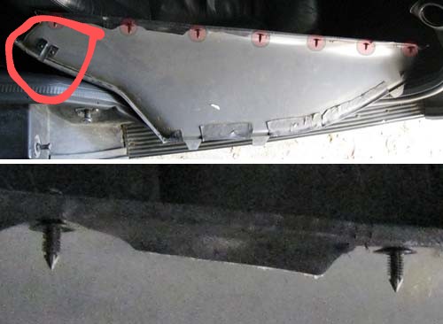

Messagepar mickealkeal » Jeu 01 Mai 2025 à 00:40
Tiens, j'avais un bruit bizarre depuis quelques jours dans la porte passager, j'ai tout démonté et j'ai trouvé cette pièce. Quelqu'un sait d'où ça vient??? :ios_14:
Messages: 1414
Re: Mickealkeal, VIN 1745
Messagepar Michel67 » Jeu 01 Mai 2025 à 10:08
Salut.On dirait le clips qui tient le panneau de porte.En haut vers l'arrière.
Michel67
Localisation: Bas-Rhin (67)
Messagepar Kaaes » Jeu 01 Mai 2025 à 15:23
Oui c'est ça
Messages: 861
Messagepar mickealkeal » Ven 02 Mai 2025 à 00:21
Super, merci, j'aurais jamais trouvé sans vous!!! :ios_50:
