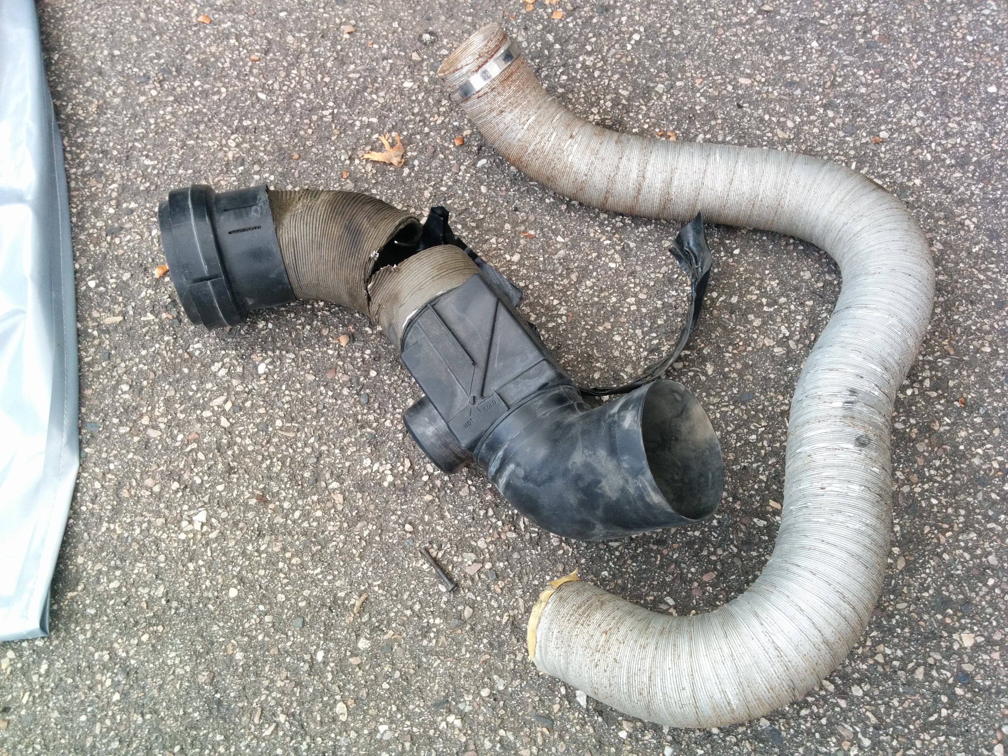

Ce tuyau te permet de virer tout le recyclage d'air. tu vires le recyclage et tu le branche direct de la sortie de filtre à air jusqu’à l'entrée d'air sur le coté en dessous du vase aux belles fleurs :wink:
Messages: 2617
Messagepar sim254 » Mer 26 Aoû 2015 à 18:34
Alex a écrit:45 euros le tuyau en plastique, je vais défaillir :?
Ouais, je me suis dit la même chose quand la pièce est arrivée -_- Je pensais que c'était un truc spécifique...
aventure a écrit:Oui moi :D après je peux pas dire je suis pas derrière :mrgreen:
Merci pour la démo. Effectivement ça réagit beaucoup plus rapidement mais après la luminosité n'est pas non plus beaucoup plus importante. Je vais laisser les feux classiques, ça ira bien comme ça.
cooldrick a écrit:Ce tuyau te permet de virer tout le recyclage d'air. tu vires le recyclage et tu le branche direct de la sortie de filtre à air jusqu’à l'entrée d'air sur le coté en dessous du vase aux belles fleurs :wink:
Merci pour l'info, j'ai trouvé une explication ici : http://deloreanblog.blogspot.fr/2013/07 ... ation.html . Je ferais ça la prochaine fois que je rentre au pays !

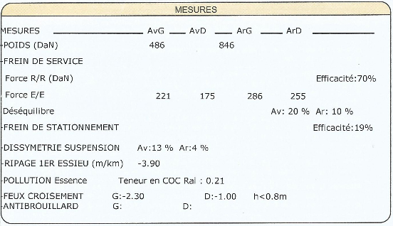

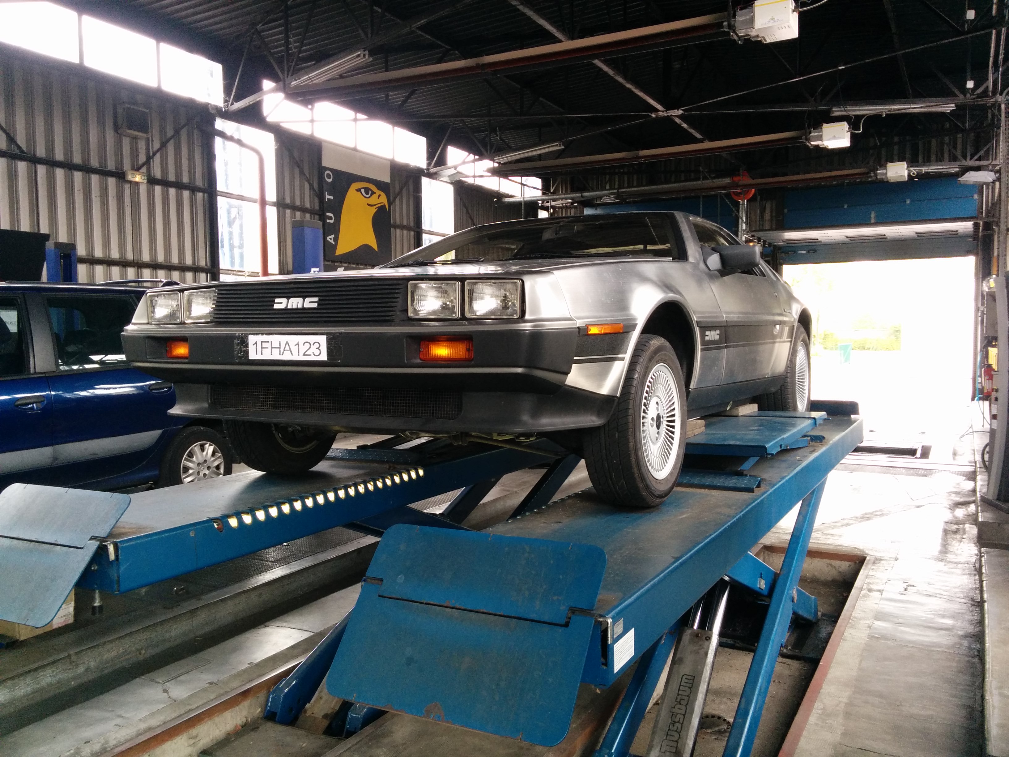

Sinon quelques nouvelles de 6485 qui a passée son contrôle technique ce week-end sans encombres. Seule ligne présente sur ce dernier : FREIN DE SERVICE : Déséquilibre AV.
Apparemment c'est léger d'après le contrôleur et que ça allait "se faire" (peut être dû à la réfection du freinage). Ce dernier ne connaissait pas la voiture et il l'a traitée comme une voiture classique. Voila les résultats du test :
On voit bien le 20% de déséquilibre à l'avant et 10% à l'arrière. Concernant l'efficacité à 70% c'est en rapport à quoi ?
Pour le frein à main à 19%, je confirme je l'ai pourtant serré à fond, mais ça serre pas des masses (la poignée et pourtant bien raide et on a du mal à tirer jusqu'au bout). Vous me direz c'est normal sur une DeLorean non ?
Et alors surprise, il a réussi à mesurer la hauteur des feux de croisements avec l'appareil alors que j'ai toujours les feux américains ! :lol: (et en plus ils sont bien réglés m'a-t-il dit).

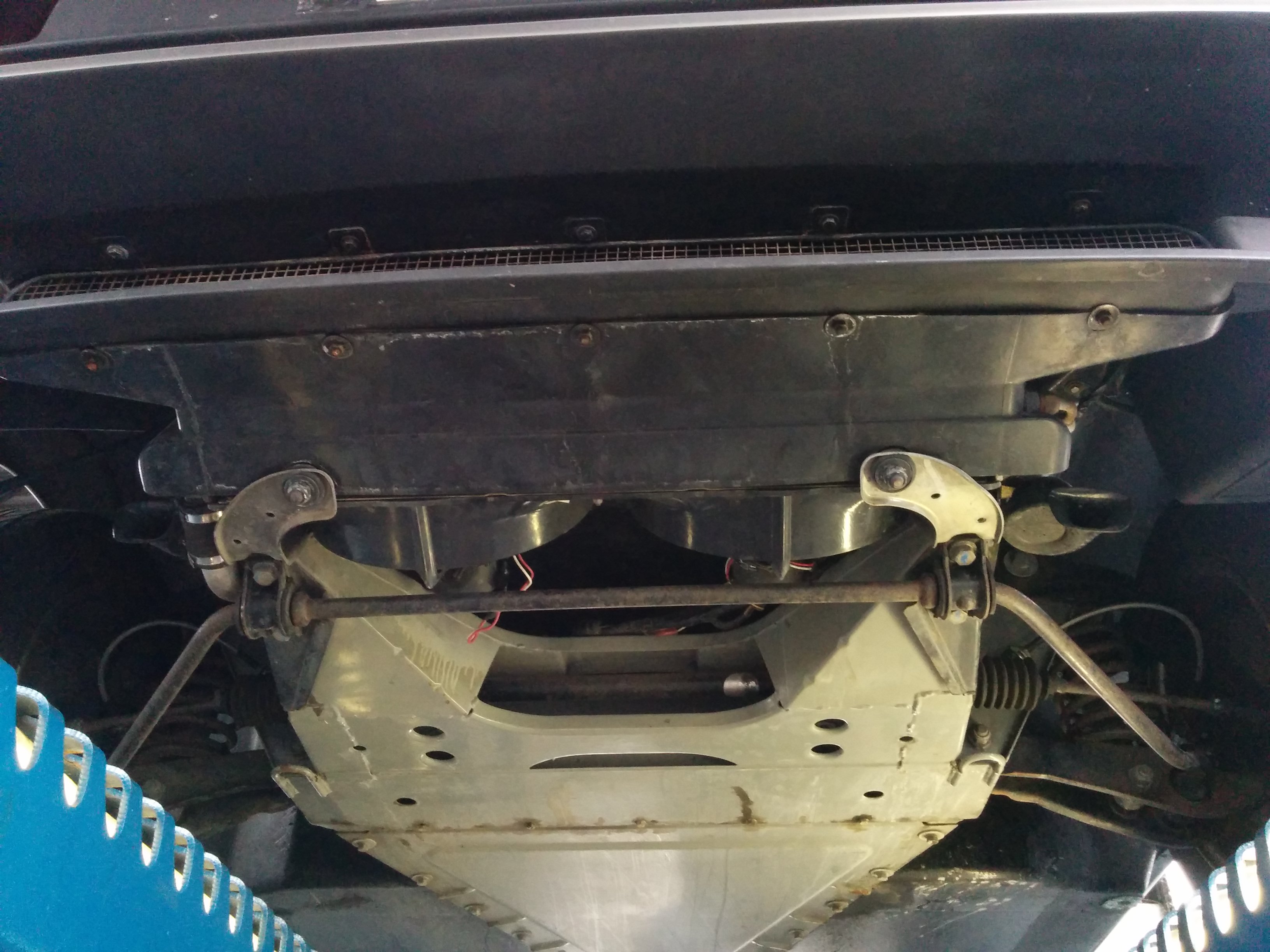

Enfin bon voila, quelques photos en plus :

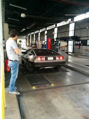

Et enfin le fameux passage sur le pont !

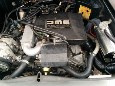

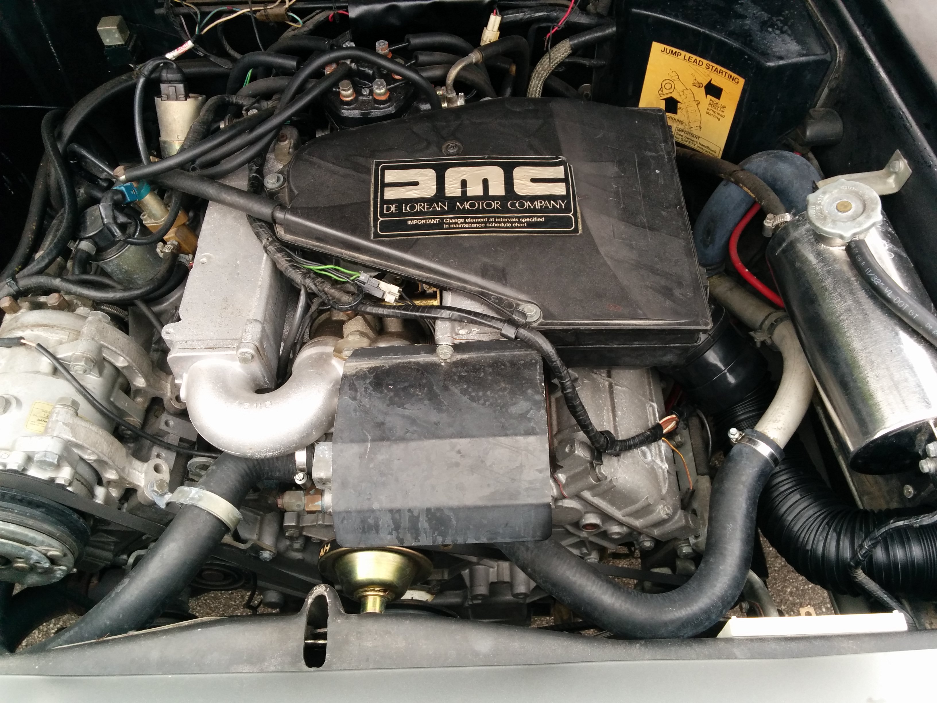

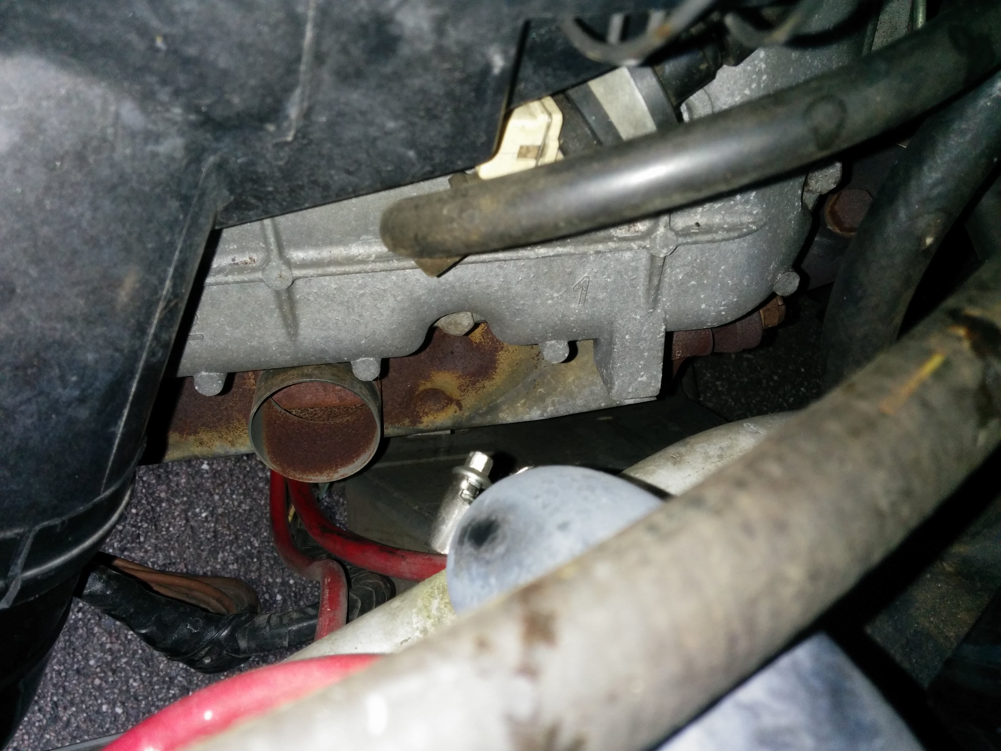

Et pour les travaux d'aprem après le contrôle technique, j'ai changé mon entrée d'air trouée.
Je peux virer cette plaque qui servait à récupérer l'air chaud via le vieux conduit en ferraille ?
Et la nouvelle entrée d'air en place :

sim254 a écrit:la poignée et pourtant bien raide et on a du mal à tirer jusqu'au bout
à ton age ??
oui tu peux virer la tôle
Messagepar Alex » Mar 08 Sep 2015 à 20:11
Il faut régler les câbles de freins à main sur chaque étriers arrières, si un côté serre mal, le frein à main ne sera pas efficace. Mais peut etre la tu déjà fait.

Alex a écrit:Il faut régler les câbles de freins à main sur chaque étriers arrières, si un côté serre mal, le frein à main ne sera pas efficace. Mais peut etre la tu déjà fait.
Oui, j'avais resserré les deux côtés en serrant jusqu'à coller les plaquettes sur le disque et en revenant d'un demi-tour de vis en arrière pour laisser quand même les roues libres.
