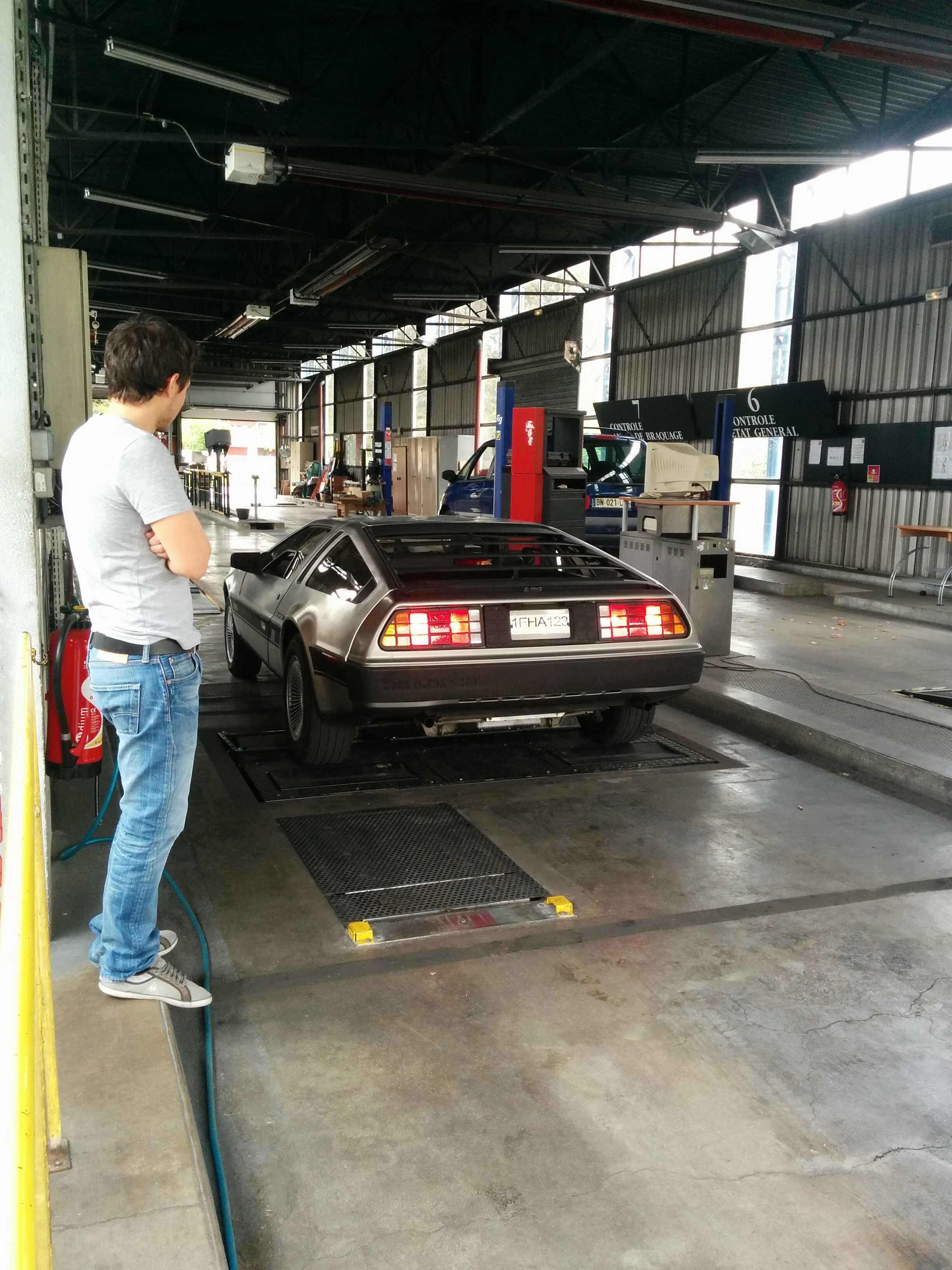

Sinon quelques nouvelles de 6485 qui a passée son contrôle technique ce week-end sans encombres. Seule ligne présente sur ce dernier : FREIN DE SERVICE : Déséquilibre AV.
Apparemment c'est léger d'après le contrôleur et que ça allait "se faire" (peut être dû à la réfection du freinage). Ce dernier ne connaissait pas la voiture et il l'a traitée comme une voiture classique. Voila les résultats du test :
On voit bien le 20% de déséquilibre à l'avant et 10% à l'arrière. Concernant l'efficacité à 70% c'est en rapport à quoi ?
Pour le frein à main à 19%, je confirme je l'ai pourtant serré à fond, mais ça serre pas des masses (la poignée et pourtant bien raide et on a du mal à tirer jusqu'au bout). Vous me direz c'est normal sur une DeLorean non ?
Et alors surprise, il a réussi à mesurer la hauteur des feux de croisements avec l'appareil alors que j'ai toujours les feux américains ! :lol: (et en plus ils sont bien réglés m'a-t-il dit).
Enfin bon voila, quelques photos en plus :
Et enfin le fameux passage sur le pont !
