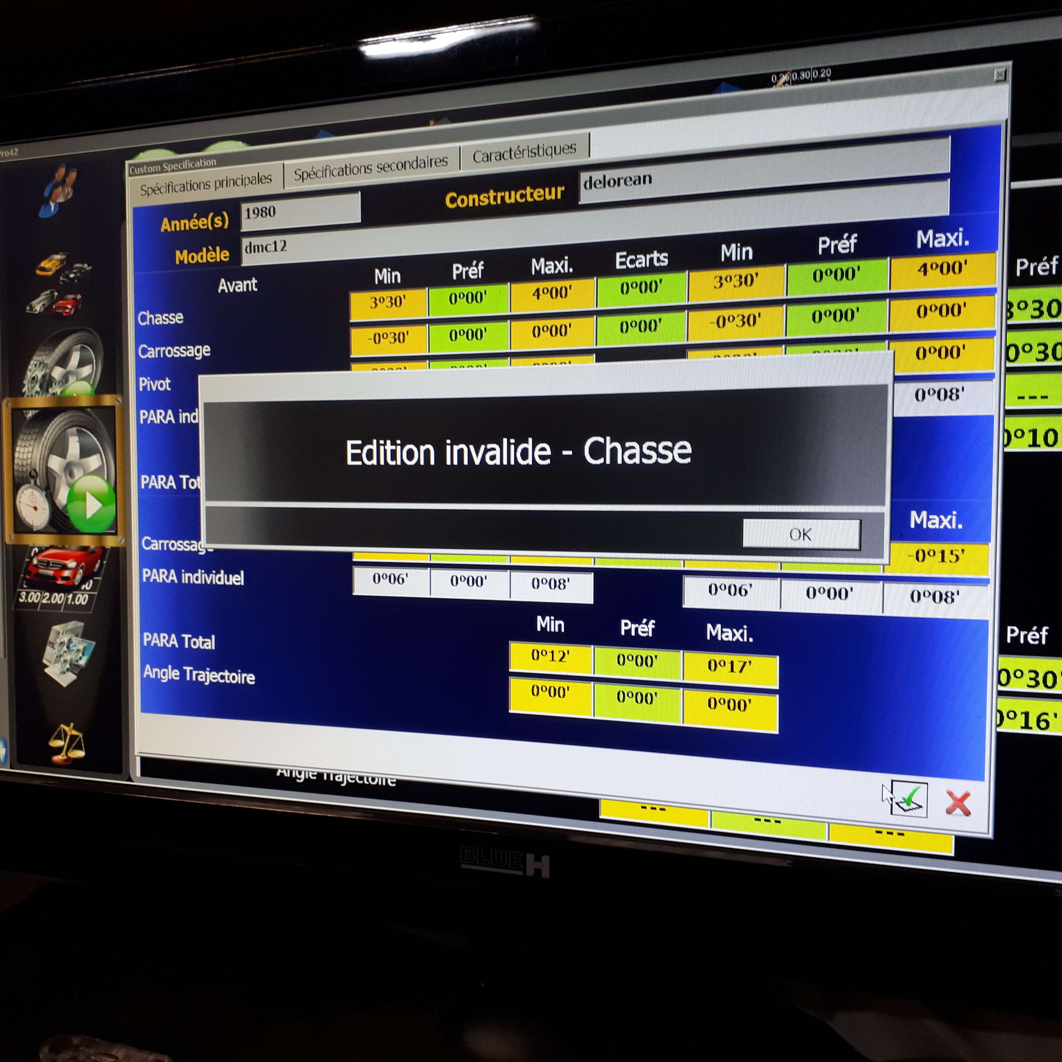

Salut à tous, je suis toujours sur mon réglage de parallélisme mais on arrive pas à rentrer les bonnes valeurs dans la bécane:
Quelqu'un qui aurait fait un réglage récemment peut-il m'envoyer une copie du bilan?

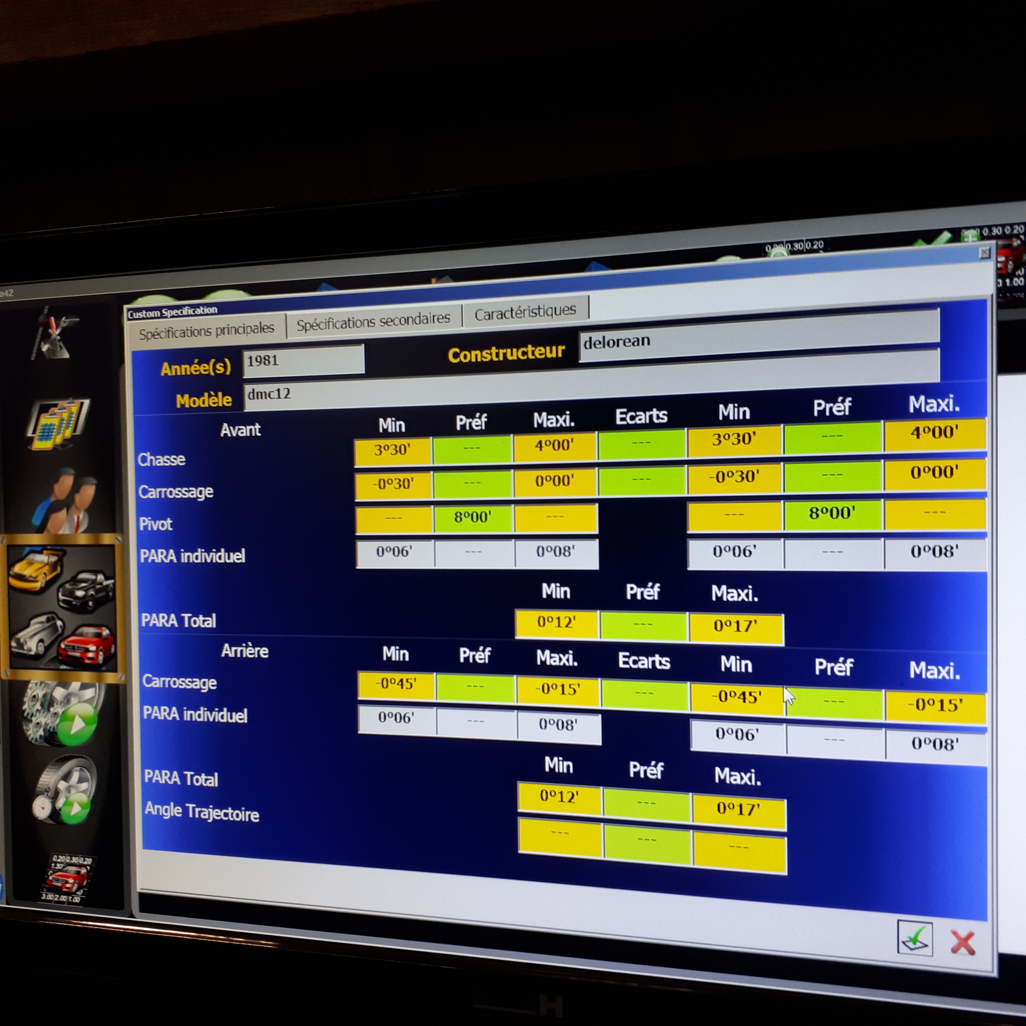

Messagepar maxdubbe » Ven 14 Avr 2023 à 19:02
De mon coté j'ai déjà fait plusieurs fois le réglage des trains et il y avait à chaque fois la Delo dans la liste des véhicules. Tu peux pas trouver un autre mec pour te faire ça?

Messagepar Stainless » Ven 14 Avr 2023 à 19:05
ouep, y'a rien de sorcier, seul le pincement est ajustable. la machine est peut etre perturbée par un angle de chasse hors plage ? dans quel etat sont les bras inferieurs ?

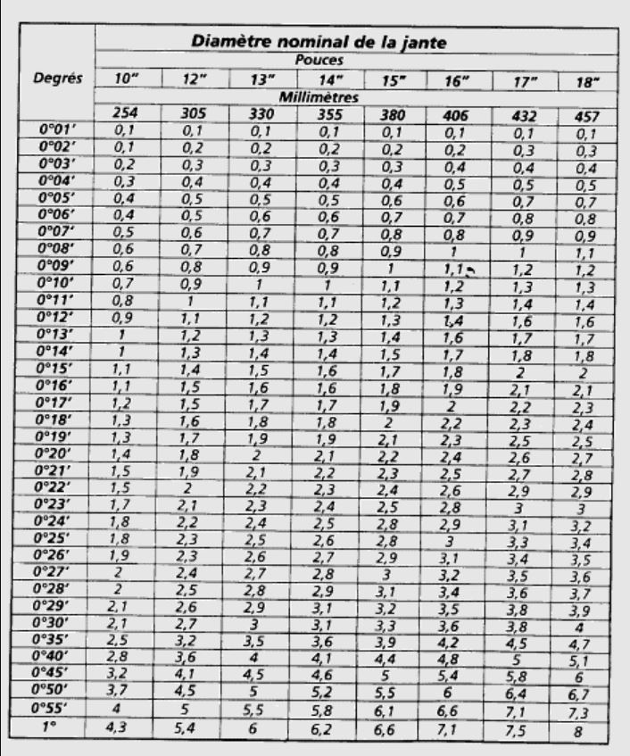

Question : quelle est la correspondance entre degré et millimètre ?

Messagepar Stainless » Mar 18 Avr 2023 à 21:19
ça se convertit avec des abaques

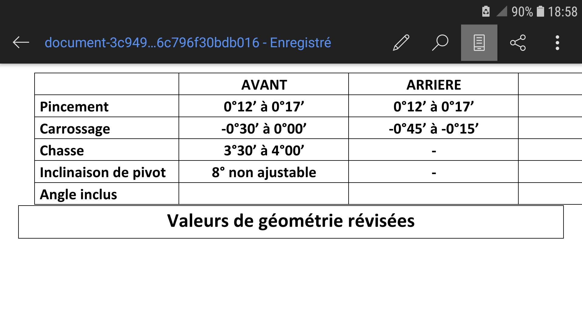

Question : les valeurs corrigées sont par roue ou au total ? Parce que la conversion du tableau donne 3.4mm de pincement max au lieu des 3mm max préconisé.??

Messagepar Stainless » Jeu 20 Avr 2023 à 21:09
comme dit en haut de page, les valeurs indiquées sont pour une roue et ce sont les valeurs MIN/MAX.
le pincement est entre 0°12 et 0°17, soit, et conformément au tableau, entre 1,2mm et 1,7mm. les 3mm ( total) est une valeur cible, c'est la mediane.
