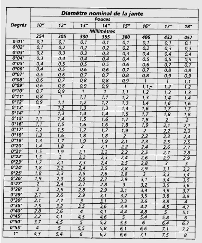

Messagepar tx50 » Mar 18 Avr 2023 à 19:00
Première approche: j ai un pincement Av de 4mm et AR de 1mm. Ke suis dc un peu trop pincé à l AV...
Question : quelle est la correspondance entre degré et millimètre ?

Re: Fred et VIN#7088
Messagepar Stainless » Mar 18 Avr 2023 à 21:19
ça se convertit avec des abaques

Messagepar tx50 » Jeu 20 Avr 2023 à 20:30
Merci Raph. Comme.d hab au taquet : )
Question : les valeurs corrigées sont par roue ou au total ? Parce que la conversion du tableau donne 3.4mm de pincement max au lieu des 3mm max préconisé.??
Messagepar Stainless » Jeu 20 Avr 2023 à 21:09
comme dit en haut de page, les valeurs indiquées sont pour une roue et ce sont les valeurs MIN/MAX.
le pincement est entre 0°12 et 0°17, soit, et conformément au tableau, entre 1,2mm et 1,7mm. les 3mm ( total) est une valeur cible, c'est la mediane.
