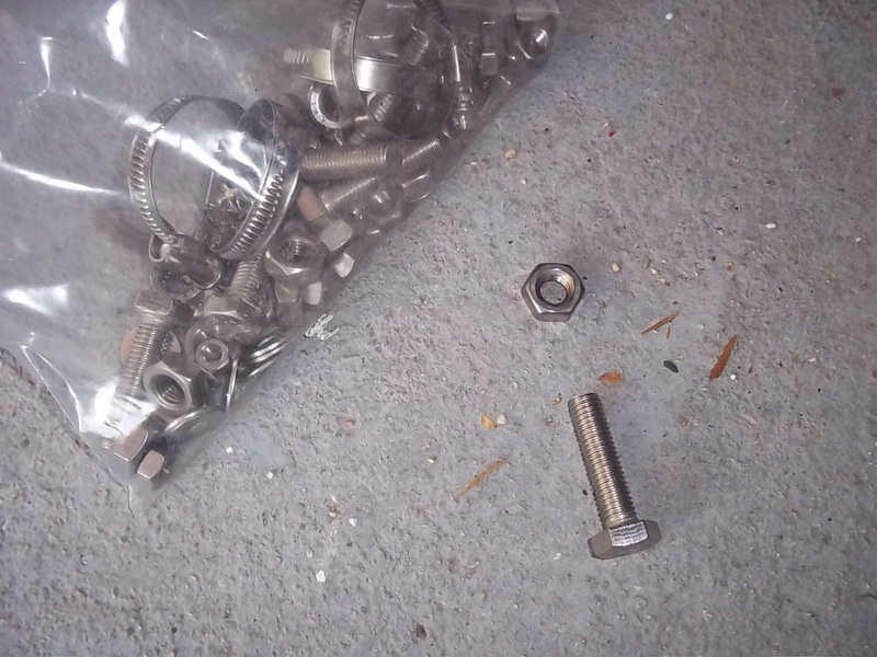

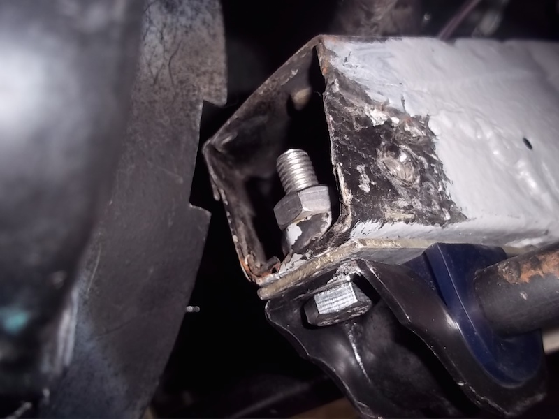

voilà, un écrou par l'intérieur car par chance, le corps creux n'est pas fermé vers l'avant
Re: DJAMEL VIN 756
Messagepar Bastien-fma » Dim 13 Avr 2014 à 20:54
Exactement ça Raph !

Messagepar djamel » Dim 13 Avr 2014 à 21:01
Ah oui
Merci les gars :wink:

Messagepar Stainless » Dim 13 Avr 2014 à 21:24
l'acier utilisé pour le chassis est de qualité moyenne, respecter les couples de serrage sur tous les filetages. particulièrement les boulons qui maintiennent la coque sur le chassis.
Re: DJAMEL VIN 756
Messagepar MARCUS » Lun 14 Avr 2014 à 09:26
Oui, j'ai eu la même merde, un boulon et hop c'est reparti... :wink:

Messagepar djamel » Sam 19 Avr 2014 à 19:15

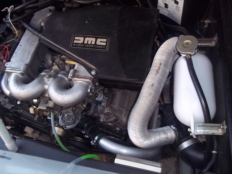

la suite
j'ai suivi vos conseils
écrou + boulon
en inox pour faire bien :mrgreen:
mise en place
purge du circuit

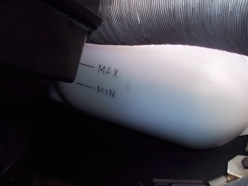

je ne sais si un post e été fait sur ce type de sonde je donne donc mon impression
enclenchement des ventilos
arrêt des ventilos
plus qu'a teste sur le périf parisien :mrgreen:

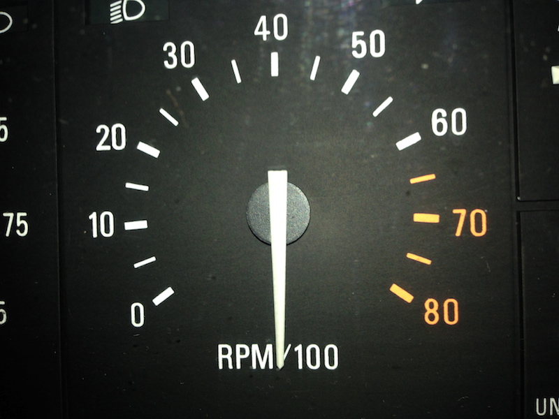

Messagepar djamel » Dim 29 Juin 2014 à 14:26

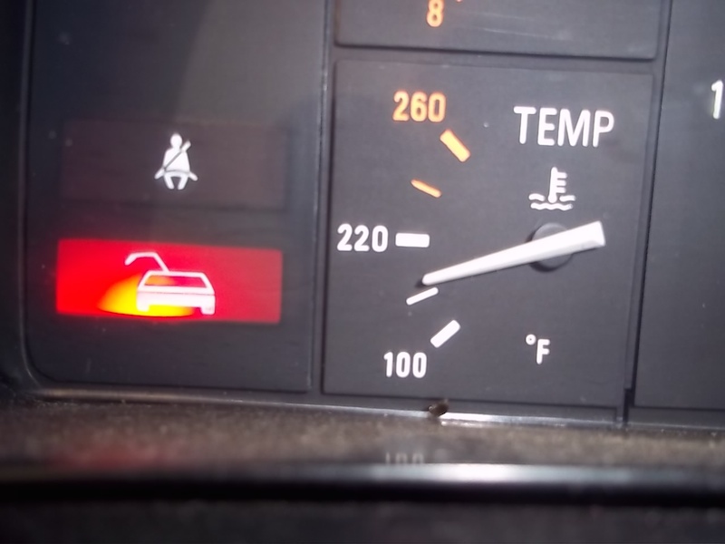

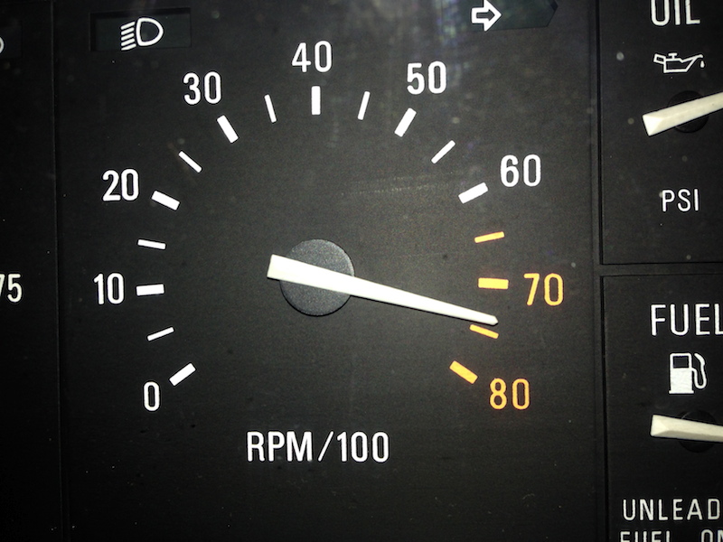

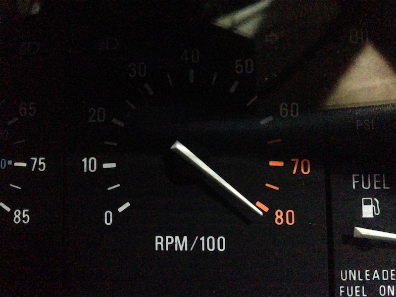

hello a tous
petit problème avec mon compte tour il reste bloqué
et quand je tapote dessus il descend
j'ai déjà vérifié mon relais tachymetrique ,mais rien avant de remonter mon tableau de bord
Messages: 1720
Re: DJAMEL VIN 756
Messagepar LaurentC » Dim 29 Juin 2014 à 18:17
Le relai tach ne fait que de recevoir l'information du régime moteur (pour savoir quand enclencher la pompe), c'est l'ECU d'allumage qui donne l'information des tr/min aux autres modules. Donc ton problème est une mauvaise connection entre l'ECU d'allumage et le compte-tour. C'est probablement la fiche qui vient se mettre dans le bloque d'instruments ou la grosse blanche vers la colonne de direction. Le fil est blanc-gris.

Messagepar Kherns » Dim 29 Juin 2014 à 22:06
Les petites pattes du circuit imprimé ont le don de se tordre quand tu rebranches.
Vu toute la place dont on dispose. .. :|

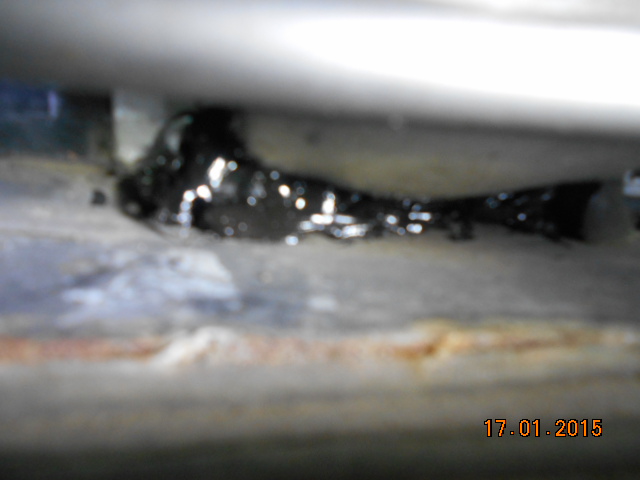

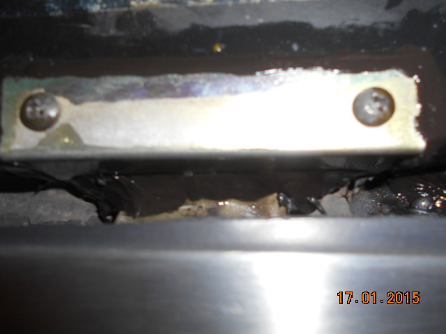

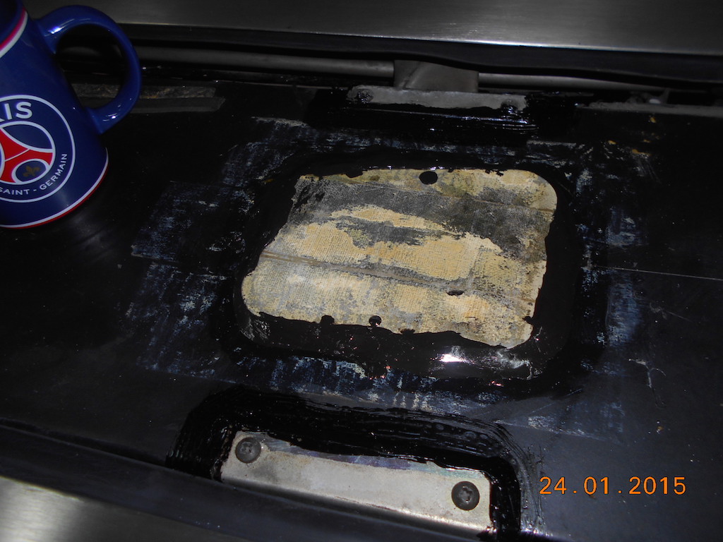

Messagepar djamel » Dim 25 Jan 2015 à 19:02
salut a tous :D

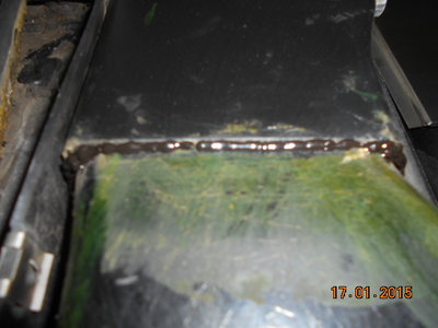

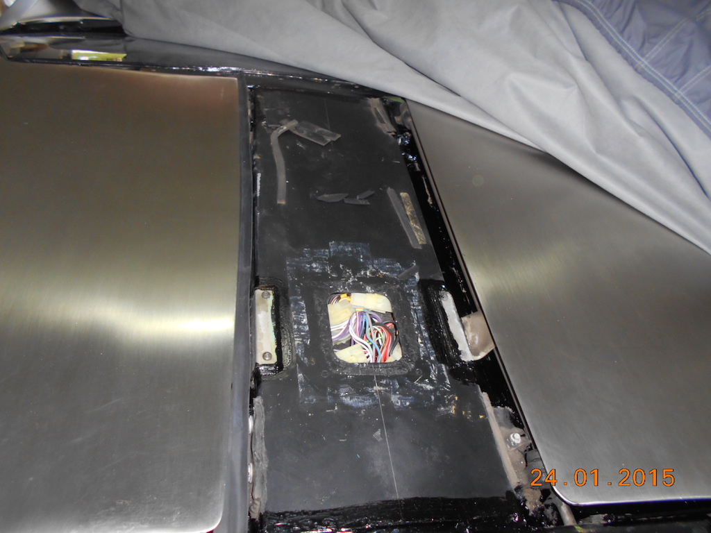

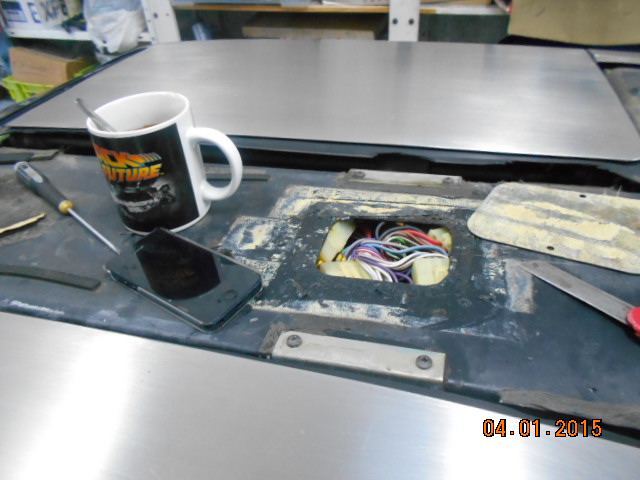

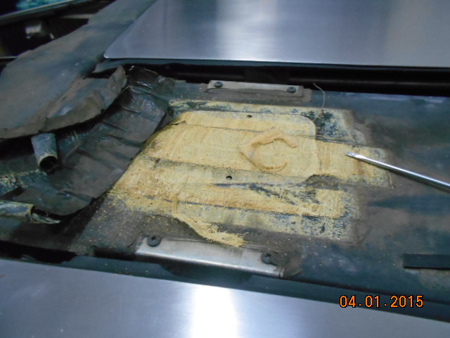

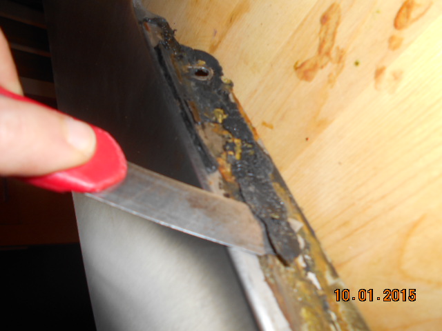

l'étanchéité de ma voiture était à faire depuis un certain temps
donc je m'y mets
un peu de nettoyage
puis je retire la vieille colle
et je commence l'application du silicone
Messages: 1720

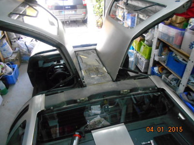

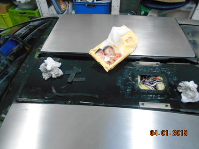

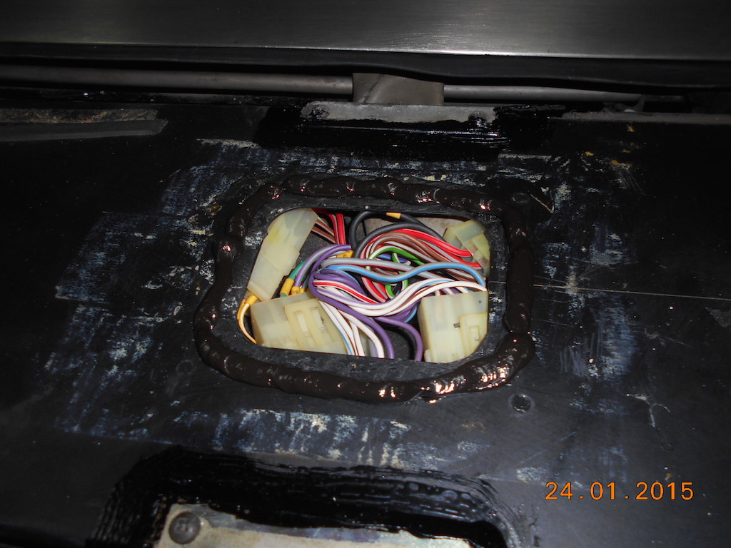

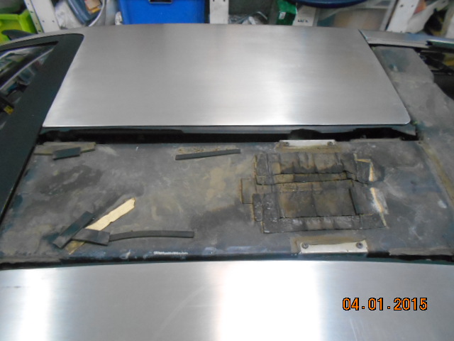

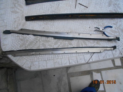

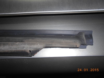

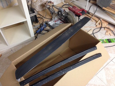

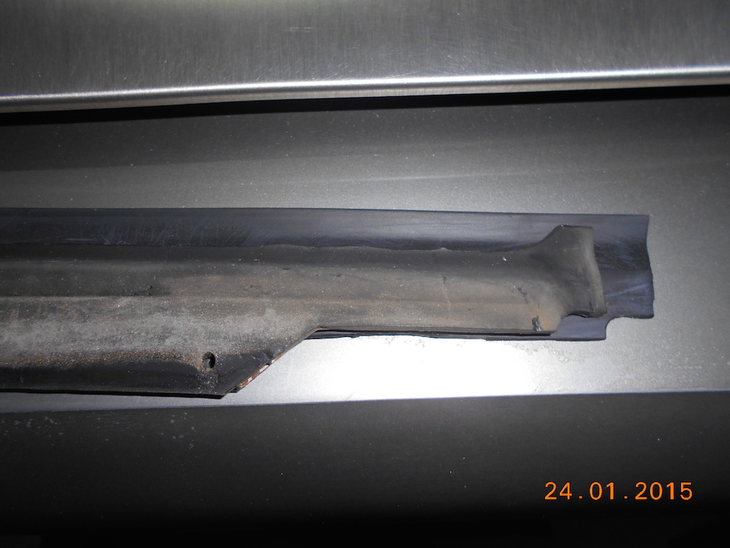

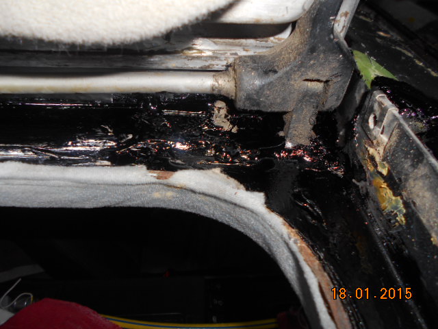

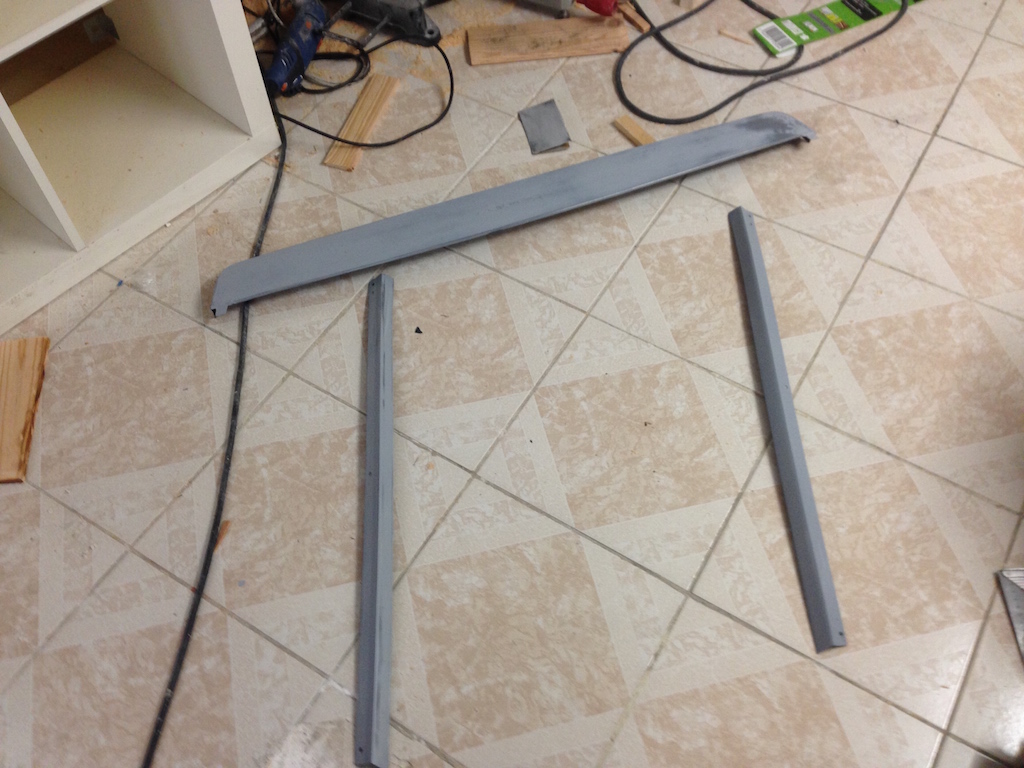

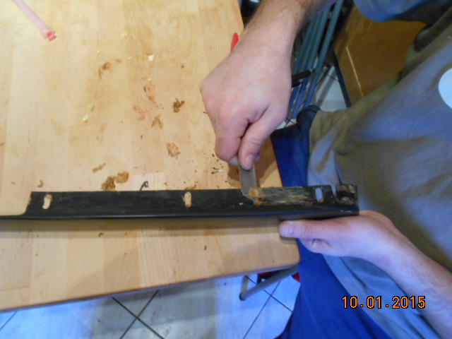

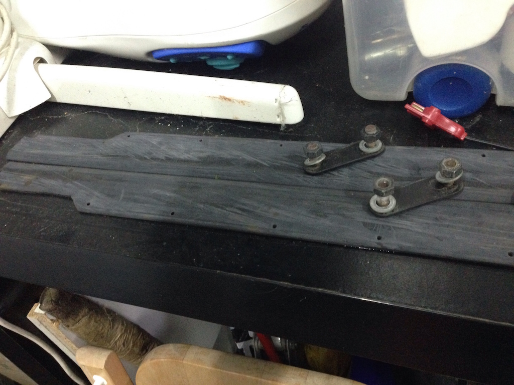

Messagepar djamel » Dim 25 Jan 2015 à 19:32
et je change aussi les joints de toit qui trainaient dans mon garage depuis 3 ans :mrgreen:
les vieux joints étaient complètement cuits
les nouveaux
j'applique aussi de la résine étanchéité toiture
petite restauration du contour de pare brise
avant peinture
curieusement les joints sont plus grands et moins épais
