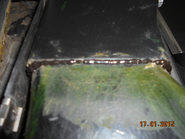

Messagepar djamel » Dim 25 Jan 2015 à 19:02
salut a tous :D
l'étanchéité de ma voiture était à faire depuis un certain temps
donc je m'y mets
un peu de nettoyage
puis je retire la vieille colle
et je commence l'application du silicone
