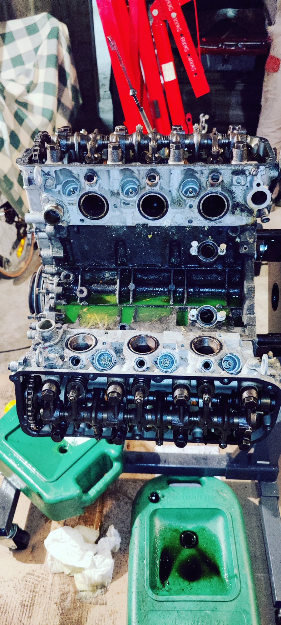

Bon ça va faire deux ans que je n'ai rien posté.
Pour résumer, ma voiture est partie en réfection en Mai 2019, pour la coque arrière (j'ai commandé un morceau de coque arrière gauche chez Stephen Wynne) et pour le châssis, mais ce dernier était irrécupérable, donc, commande du châssis renforcé des Anglais. Je suis actuellement en train de refaire le moteur, qui en avait sacrément besoin...
Quelques photos :

Messagepar Kaaes » Dim 04 Juil 2021 à 22:23
On remonte doucement !
Pistons neufs en 9,5:1. Rodage soupapes épuisant.. Changement joints de queues de soupapes et de quelques sièges.
A suivre !

tu as pris quoi comme bloc du coup ? R30 ?
Re: Kaaes - VIN #6690
Messagepar Kaaes » Lun 05 Juil 2021 à 15:55
Merci !
Finalement j'ai gardé le même je l'ai fait réparer :ios_37:
