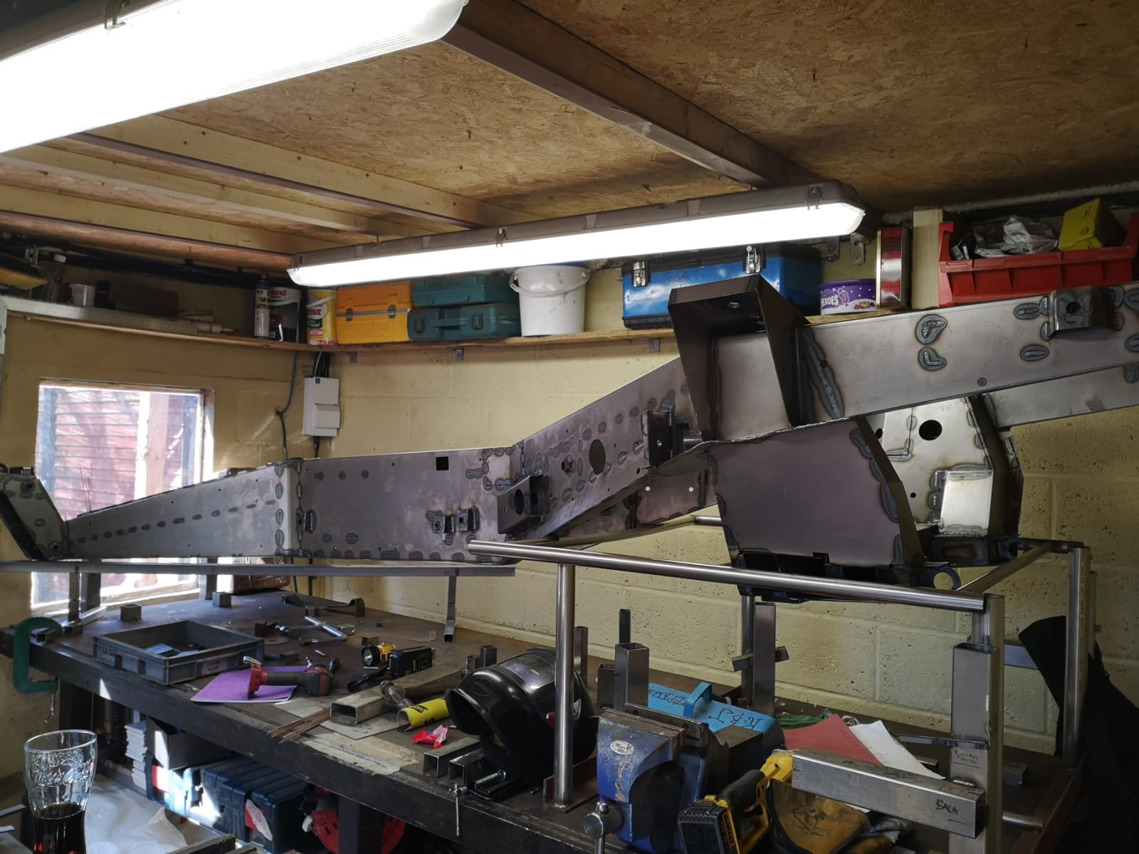

Bon ça va faire deux ans que je n'ai rien posté.
Pour résumer, ma voiture est partie en réfection en Mai 2019, pour la coque arrière (j'ai commandé un morceau de coque arrière gauche chez Stephen Wynne) et pour le châssis, mais ce dernier était irrécupérable, donc, commande du châssis renforcé des Anglais. Je suis actuellement en train de refaire le moteur, qui en avait sacrément besoin...
Quelques photos :

Sacré boulot :ios_16: :ios_16: bravo
Comment t'es tu rendu compte du soucis de châssis et de coque alors que tu avais déjà refait plein de choses dessus?

nous avons pris le chantier chez l'atelier WATTMOTORCLUB à Honfleur, Quentin avait un vrai problème avec plus de 2cm de décalage entre les entre-axes des roues coté conducteur par rapport au coté passager. il a donc fallu décoquer afin d'inspecter et en décoquant nous avons constaté une grosse déformation du chasse poutre, ainsi que de nombreuses déformations annexes. diagnostic réalisé par un expert carrossier. la voiture a subit un gros choc arrière coté conducteur, ce qui a engendré une déformation en chaine sur tout le chasse poutre, mais également la coque qui était quasi inexistante coté conducteur, elle a été rafistolée et maquillée.

Pistons neufs en 9,5:1. Rodage soupapes épuisant.. Changement joints de queues de soupapes et de quelques sièges.
A suivre !

tu as pris quoi comme bloc du coup ? R30 ?
Re: Kaaes - VIN #6690
Messagepar Kaaes » Lun 05 Juil 2021 à 15:55
Merci !
Finalement j'ai gardé le même je l'ai fait réparer :ios_37:

Tu as fait comment pour la livraison de ton châssis?
Messagepar Kaaes » Mar 06 Juil 2021 à 08:05
maxdubbe a écrit:Tu as fait comment pour la livraison de ton châssis?
Arran m'a filé le contact d'un transporteur, après tu peux prendre n'importe quel transporteur qui fait Angleterre-France mais vu qu'il le connaissait et bossait avec lui..
Le mec est assez pro, on s'est juste mal compris sur le prix, il me disait 800€, sauf qu'en fait avec la conversion lui il s'attendait à avoir 800£.. Donc j'ai dû compenser. Après si tu es intéressé par la démarche du châssis, je crois que maintenant les taxes de douanes de 20% s'appliquent donc... réfléchis bien lol.
