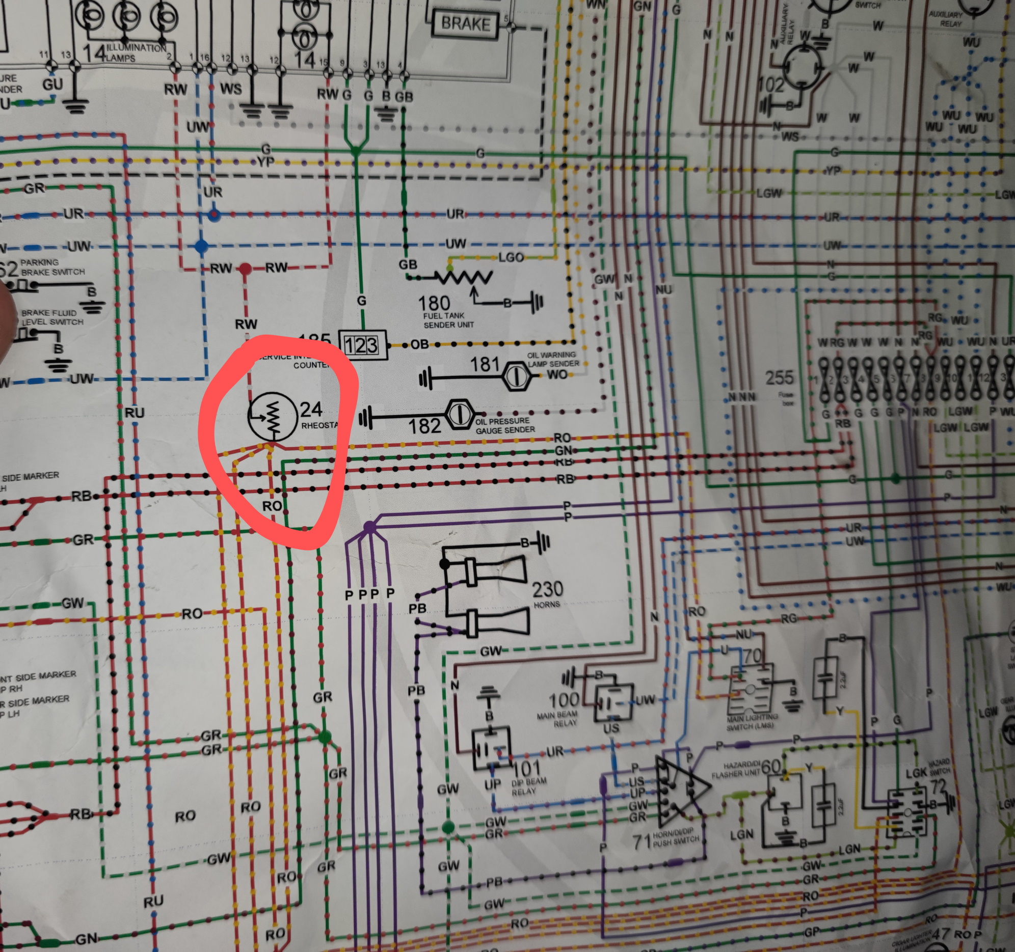

1- J'ai mon rhéostat qui est mort, je l'ai donc viré et j'ai donc mis en commun tout les câbles rouge/orange qui arrivent dessus ainsi que les câbles rouge/blanc qui partent à l'éclairage du binacle. (au pire j'ai full luminosité).
Cependant quand je mets les phares, le fusible 8 claque et donc je perds mon phare arrière droite et mes lumières latérales droites. Je ne vois pas pourquoi, à moins que l'un des éléments soit en court-circuit au bout ? (voir photo)
Essais peut être de tout redébrancher et fait des essais en branchant les fils au fur et a mesure les un avec les autres pour voir si tu à une ligne en défaut.

Concernant le soucis électrique, il s'avère que c'est quand le fil rouge/jaune est branché au bouton des warning que ça fait sauter le fusible, en le retirant, tout est OK. Je pense qu'il ne sert qu'à alimenter la diode dans le bouton, je dois avoir un soucis dessus.
Concernant l'étanchéité, merci pour le rappel de la présence du how to, je m'en occuperai !
Messages: 861
Re: Kaaes - VIN #6690
Messagepar Stainless » Mer 13 Sep 2023 à 07:18
Kaaes a écrit:Je pense qu'il ne sert qu'à alimenter la diode dans le bouton,
attends, tu as mis une led dans les boutons ? si c'est le cas ne cherche pas plus loin, c'est pour celà que le fusible claque. laisse une ampoule classique a cet endroit
