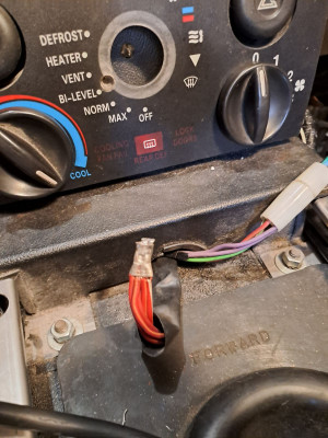

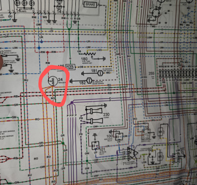

1- J'ai mon rhéostat qui est mort, je l'ai donc viré et j'ai donc mis en commun tout les câbles rouge/orange qui arrivent dessus ainsi que les câbles rouge/blanc qui partent à l'éclairage du binacle. (au pire j'ai full luminosité).
Cependant quand je mets les phares, le fusible 8 claque et donc je perds mon phare arrière droite et mes lumières latérales droites. Je ne vois pas pourquoi, à moins que l'un des éléments soit en court-circuit au bout ? (voir photo)

Messagepar evie » Lun 28 Aoû 2023 à 05:35
Kaaes a écrit: :
Essais peut être de tout redébrancher et fait des essais en branchant les fils au fur et a mesure les un avec les autres pour voir si tu à une ligne en défaut.

Messagepar Kaaes » Mer 13 Sep 2023 à 05:57
Merci pour vos réponses !
Concernant le soucis électrique, il s'avère que c'est quand le fil rouge/jaune est branché au bouton des warning que ça fait sauter le fusible, en le retirant, tout est OK. Je pense qu'il ne sert qu'à alimenter la diode dans le bouton, je dois avoir un soucis dessus.

Messagepar Stainless » Mer 13 Sep 2023 à 07:18
Kaaes a écrit:Je pense qu'il ne sert qu'à alimenter la diode dans le bouton,
attends, tu as mis une led dans les boutons ? si c'est le cas ne cherche pas plus loin, c'est pour celà que le fusible claque. laisse une ampoule classique a cet endroit
Re: Kaaes - VIN #6690
Messagepar Kaaes » Mer 13 Sep 2023 à 09:18
Pourtant ce chenapan de Ed nous vend des leds pour ces boutons lol, ça marche merci pour cette info.

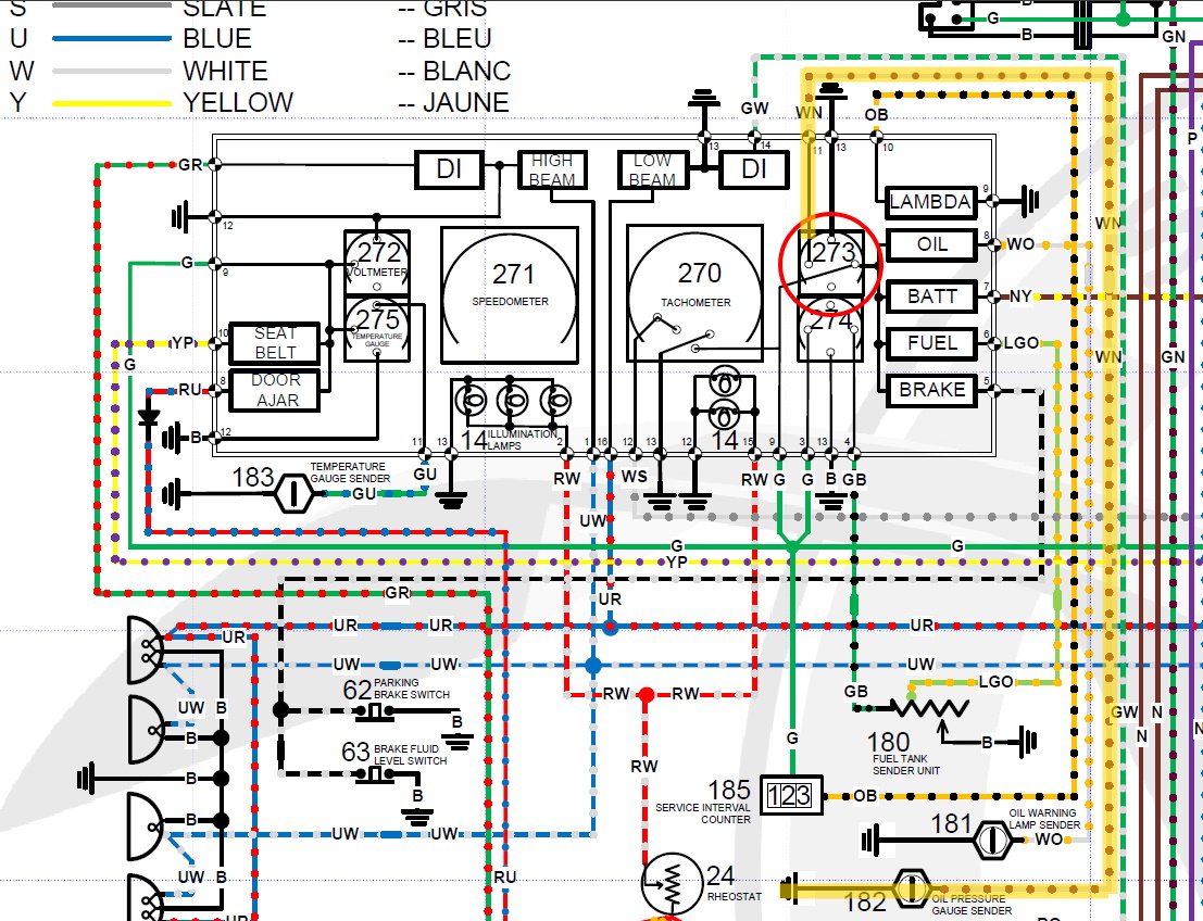

Messagepar Kaaes » Mer 13 Sep 2023 à 11:43
Salut à tous,
Je vous fait part d'un autre soucis que j'ai avec deux sondes (je ne sais pas si cela vient des sondes ou des jauges au TDB).
Sonde/jauge de pression d'huile :
L'aiguille du TDB s'est d'un coup mise à pointer tout droit vers le haut.
J'ai cru qu'elle était bloquée car même en changeant le régime moteur, elle ne bronchait pas.
J'ai démonté tout le TDB (en profiter aussi pour refaire les contacts et rafraîchir vis etc). Et j'ai branché la jauge à aiguille seule aux connecteurs de la broche correspondant (+12v/masse/info sonde), j'ai remis l'aiguille à 0, mais en mettant le contact elle s'est remise à la verticale vers le haut.
J'ai fais plusieurs essais en mettant à la main l'aiguille dans des positions aléatoires, elle revient toujours pointer strictement au même endroit. Donc je suppose qu'une valeur bien définie est envoyé à l'aiguille qui s'y met bien sagement. Je suppose que ça peut venir de la sonde au moteur ?
Comment marche la sonde au moteur ? C'est une résistance déportée qui régule un passage de tension ? Et la jauge en elle-même ?
Si quelqu'un parmi sait comment marche en interne (circuit électronique) la sonde et la jauge, je suis preneur lol.

Messagepar Stainless » Mer 13 Sep 2023 à 12:11
est ce que les autres instruments sont cohérents ? si non, c'est un probleme de mise a la masse du bloc instrument; si oui =
- sonde huile ; debranche le fil et mets le a la masse ( bloc moteur) et observe la jauge. idem avec le fil non branché
-sonde temperature; meme procedure ou tester avec des resistances de valeurs connues ( voir article sur les sondes pour les valeurs)

Messagepar Kaaes » Jeu 14 Sep 2023 à 11:13
Stainless a écrit:est ce que les autres instruments sont cohérents ? si non, c'est un probleme de mise a la masse du bloc instrument; si oui =
à part ces deux sondes tout est okay, enfin presque.
J'ai la jauge essence qui est mal calibrée du coup au compteur avec le plein je n'ai pas l'aiguille à fond mais c'est moins grave.
Le truc rigolo aussi, j'ai mon compte tour kilométrique qui ne marche plus mais pourtant j'ai toujours l'indication de vitesse avec l'aiguille donc je vais regarder le mécanisme derrière.
Pour mise à jour :
J'ai fais mes tests sur la sonde de pression d'huile, en effet ça vient de la sonde, quand je débranche le fil l'aiguille reste tout en haut, quand je la met à la masse elle se remet à 0. On m'a dit que ça se démontait cette sonde pour réparation, je vais voir ça.
Je ferai la même sur la sonde de température, voir la chauffer refroidir pour observer le comportement. ça ne coule pas trop en LDR quand on retire cette sonde ?
Messagepar MarvinBerry27 » Ven 15 Sep 2023 à 08:04
ca va pisser à fond le LDR..... tu es sur la culasse passager.
J'avais fais une étude sur les sonde, le doucement est dispo dans les archive du forum : La documentation --> Archives techniques --> techniques --> Température moteur

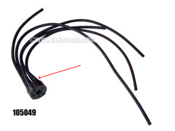

- Est-ce que vous savez où je peux trouver la petite jonction de connexion en plastique qui se met entre la durite de dépression et le trou à l'arrière du switch ? Je sais qu'il y a une partie lisse côté durite et une partie crantée côté switch pour se pluger dedans. Cette pièce n'est pas au détail et il faudrait que je rachète l'ensemble à 50€.. Ou alors si il y a un autre moyen.
Je n'ai pas la pièce en photo désolé
