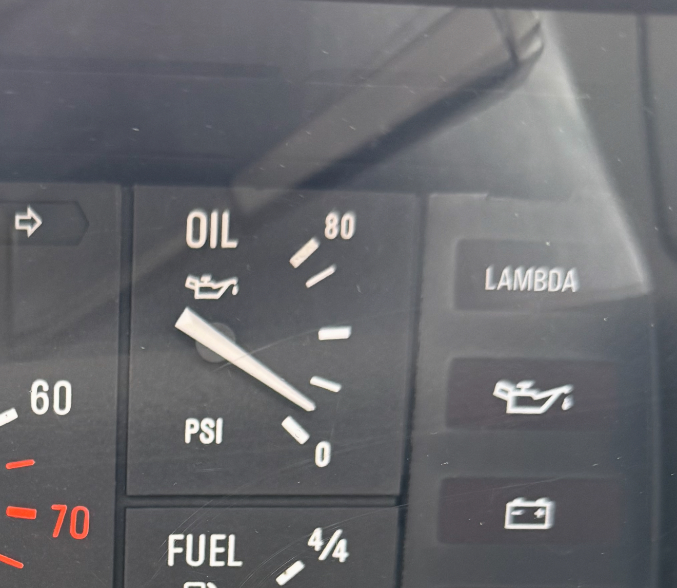

Après plusieurs vérifications, effectivement il y a bien un problème.
La jauge semble HS.
Elle ne retombe pas moteur éteint, remonte en faisant des crans moteur allumé et en appuyant sur la pedale d’accélérateur.
Et en roulant elle ne monte pas plus haut que la moitié.
Je pense que je vais devoir la remplacer.
Elle était encore parfaitement fonctionnelle il y a un mois.
Merci beaucoup pour votre vigilance car je ne m’étais pas aperçu de cela.
Bonne journée à tous
LudoDimezi
Messages: 101
Re: NEW VIN 5758
Messagepar tx50 » Mar 25 Mar 2025 à 12:45
Ca ressemble à un pb électrique? S'agissant d'un bobinage, s'il est HS, ça fonctionne ou pas. Perso je démonterais la jauge, tu lui applique du 9v avec une pile et tu vois si l'aiguille remonte. Si oui, c'est plutot du coté de la jauge réservoir qu'il faut regarder.
